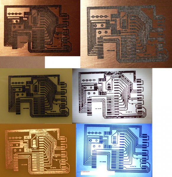

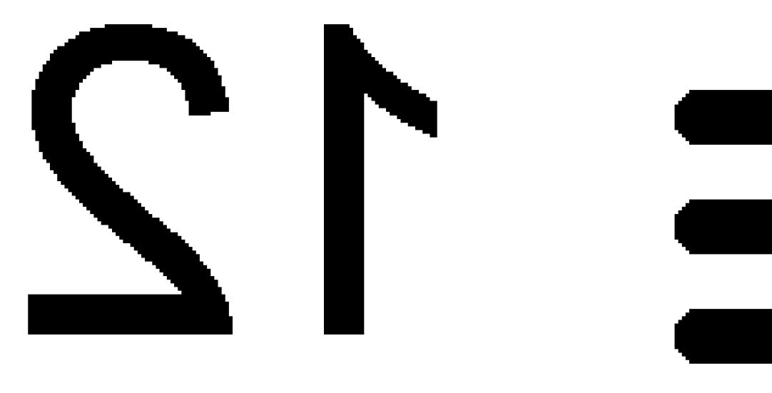

Nem kellett volna a BMP-t belekeverni. A rajzolóprogramokból közvetlenül célszerű PDF-et "nyomtatni"! Lásd a mellékletet, ami sokszoros nagyítás a pdf-edről.
Természetesen a teszt értékéből semmit nem von le, ha az eredmény is cakkos, akkor tökéletes, hisz a minta is olyan volt.
(#) Attila86 válasza Alkotó hozzászólására (») Jan 29, 2010 /
A lézernyomtató sem vektorgrafikus!
Az a baj hogy pixeles? Egy bizonyos mértékű nagyítás után minden pixelgrafikus kép pixeles lesz!

Kipróbáltam a pdf printert, de nem jó amit készít. Fehér vonalak keletkeznek a pad-ekben. A többi gyári nyomtatási forma (MDI, xps) mind elrontják a képet. Csak akkor tökéletes, ha a nyáktervezőből nyomtatom egyenesen.
Mi legyen, gondolom nem gond, ha felteszitek a MC2000-et!?
Felteszem a hibásan nyomtatott pdf-et.
Mellé a PCB fájlt.

Én úgy csináltam hogy először kiexportáltam az Eagle-ből a nyáktervet egy BMP-be, majd a BMP-t nyitottam meg Irfanview-el és azzal nyomtattam ki a PDF-et.
(#) watt válasza Attila86 hozzászólására (») Jan 29, 2010 /
Attól tartok, hogy mindegyik konvertálás hibát visz be. Nem kéne ezt kockáztatni. Az CM2000 fenn van az oldalamon, ha bárkinek gondja van vele, írjon egy e-mailt!

(#) Alkotó válasza Attila86 hozzászólására (») Jan 29, 2010 /
Részben van csak igazad. Természetesen a lézernyomtató az pixeles, és valóban létezik az a nagyítás, aminél már szinte minden annak látszik.
DE!! Ez most nem az a helyzet. Itt már megelőzted a dolgot (vélhetően szükségtelen közbenső mozzanat, vagy rossz beállítás miatt).
A lényeg, a PDF még lehetőleg legyen minél élesebb, aztán majd a reprodukáló eszköz cakkoz rajta annyit muszáj neki.
Hirtelen huzigáltam pár vonalat, csak a demonstráció miatt. Szándékosan 600dpi-re állítottam be a pdf konvertert (1200-on van alapból). Jól látszik, hogy a "cakkosság" töredéke az itt látott konverzióknak. A betűk+számok széle is sima (itt nem tudok betűtípust váltogatni, kicsit idétlen az alakjuk, de semmi cakkosság). Bátran nagyítgathatjátok, nálam 10000% a maximum, ott még szinte simának tűnik.

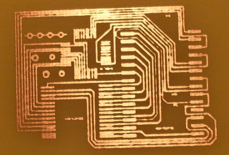

Na akkor meg volt a próba ,de azt hiszem nem valami sikeres. Valószinű hogy nagyon magas a henger hőfoka mert a festék kissé szétfolyt (ugy látom).Eddig is ugy terveztem a NYÁKokat hogy a legvékonyabb vonal az 0.3 mert az már elég stabil.Ez a próba NYÁK ez az én technikámnak nagyon sűrű mintázatú , de azért még próbálkozom alacsonyabb hőfokon stb...

Megint elfelejtettem hogy a kép átméreteződik.
(#) watt válasza zoox hozzászólására (») Jan 29, 2010 /
Igen, túl magas a hőfok.
