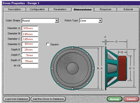

Találtam itthon egy teljesen ismeretlen, semmi adat róla hangszórót. Gondoltam építek hozzá egy dobozt, de mint írtam semmit nem tudok róla, viszont elvinni beméretni, nem látom értelmét mert nem hiszem, hogy olyan nagy szám lenne, fölösleges lenne úgy gondolom ezért most kiadni pénzt. Egyébként egy gagyi 5.1hez gondoltam hozzá kötni, csak így "üresen" rákötöttem elég szépen hajtotta, de mégis valamiféle doboz elengedhetetlen ugyebár.
A kérdés: Valamiféle aranyszabály van esetleg? Egy kb 20 centi átmérőjű szóró. Vagy mégis, kb mekkora láda legyen?

Ha mégis úgy döntenél ,hogy szeretnéd sajátezüleg lemérni a hangszóród T-S paramétereit, akkor látogass el a honlapomra. Van kétfajta módszer ,mindegyik tökéletesen működik.
Ha csak egyszerűen akarod megoldani akkor kb 16 literes zárt dobozba tedd, a 20 cm-es hsz nagyjából ekkora dobozt kívánnak. Ha reflex dobozt szeretnél akkor mindenképpen szükség lesz arra ,hogy tudj T-S mérni.
A bassbox-al tudsz optimális dobozt méretezni. (prism square opt)
Üdv Ptesza

„Ha csak egyszerűen akarod megoldani akkor kb 16 literes zárt dobozba tedd, a 20 cm-es hsz nagyjából ekkora dobozt kívánnak.
A bassbox-al tudsz optimális dobozt méretezni. (prism square opt)”
Ez azért durván nem igaz. És nem csak a b-reflexhez kell T-S....
(#) shalafi.66 válasza TheBartucz hozzászólására (») Feb 5, 2010 /
Nem leszünk okosabbak, csak annyit tudunk meg, mennyi helyet foglal a polcon.
Pár kép a hangszóróról segíthet, esetleg az eredeti doboz.
Aztán jöhetnek a működés-hallgatás körülményei, erősítő, elhelyezés, 5.1-ben elfogalt hely, a rendszer többi része, stb.
