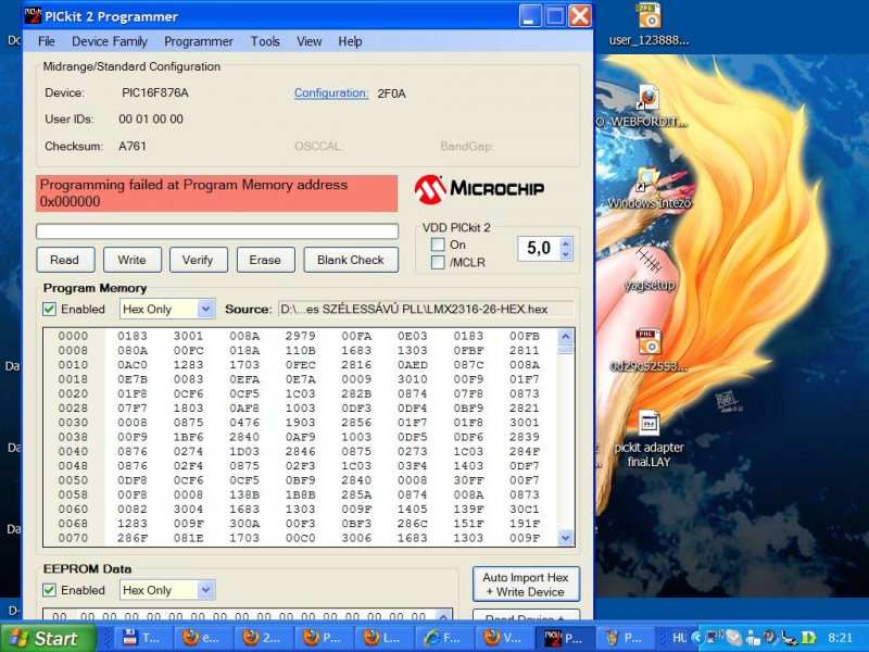

(#) joco53 hozzászólása Márc 5, 2010 /
Megépitettem ennek a Pll-nek a 2800Mhz-es változatát,de sajnos a programot nem tudom betölteni a Pic-be. A programozó a csatolt képen látható hibaüzenetet irja ki. PICKIT-2 klonnal programozok és ez idáig még nem volt gond egy progrozással sem.Kérném aki tud segitsen.
Joco
(#) Ferkógyerek válasza joco53 hozzászólására (») Márc 5, 2010 /
Joenak is hasonló problémája volt, de a fájl átnevezése megoldotta.
(#) joco53 válasza Ferkógyerek hozzászólására (») Márc 5, 2010 /
Átneveztem a txt állományt hex-re,mégis ezt irja ki
Az egészet nevezd át mondjuk PLL.hex-re.
Ha a cikkben a linkre jobb egérgomb +"cél mentése másként" kattintassz, akkor .hex formátumba menti le.
(#) t-dani válasza joco53 hozzászólására (») Márc 5, 2010 /
És ha esetleg még úgy se menne az égetés, akkor hozz létre egy ékezetmentes és rövid nevű mappát pl. a D gyökérkönyvtárba, és abba tedd a hex fájlt, s azt égesd be.
(#) szendi001 válasza joco53 hozzászólására (») Márc 6, 2010 /
Szia Joco,
Sajnos keson vettem eszre a beiorasodat, de valoban napokat gondolkodtam a hiban. Egyik egy kontakt hiba volt de valoban erdemes az 1 konyvtarbol 1234 nevu fileval probalkozni. Ha nagyon nem megy egetek egyet neked, bar en sem vagyok egy zseni ez ugyben.
Udv Joe
(#) joco53 válasza Ferkógyerek hozzászólására (») Márc 6, 2010 /
SZIA
Köszönöm megoldodott a probléma.Az ic volt a hibás.Már müködik a softver.Most a napokban azt szeretném megnézni,hogy Pic vezérlés visz e be plusz zajt a vco-ba.
Köszönöm még egyszer a segitséget
