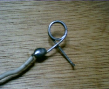

Sziasztok. Nincsen valakinek néhány felesleges (4-8db) anód sapkája pl500-ra? Tudok érte cserébe bakelit magnovál foglalatot.
(#) Action2K válasza ticseboy hozzászólására (») Feb 20, 2010
Egy ilyent könnyen csinálhatsz házilag.
(#) CIROKL válasza Action2K hozzászólására (») Feb 20, 2010
Azt hiszem neki valami szebb , pofásabb darabra lessz szüksége !
(#) Action2K válasza CIROKL hozzászólására (») Feb 20, 2010
Hát... ha már nem csak élesztésre kell, akkor biztosan.
Hát valóban csak ha az élesztésig kell akkor az a rúgú is megfelelő , a véglegeshez tennék szebbet Kerámia anód sapka

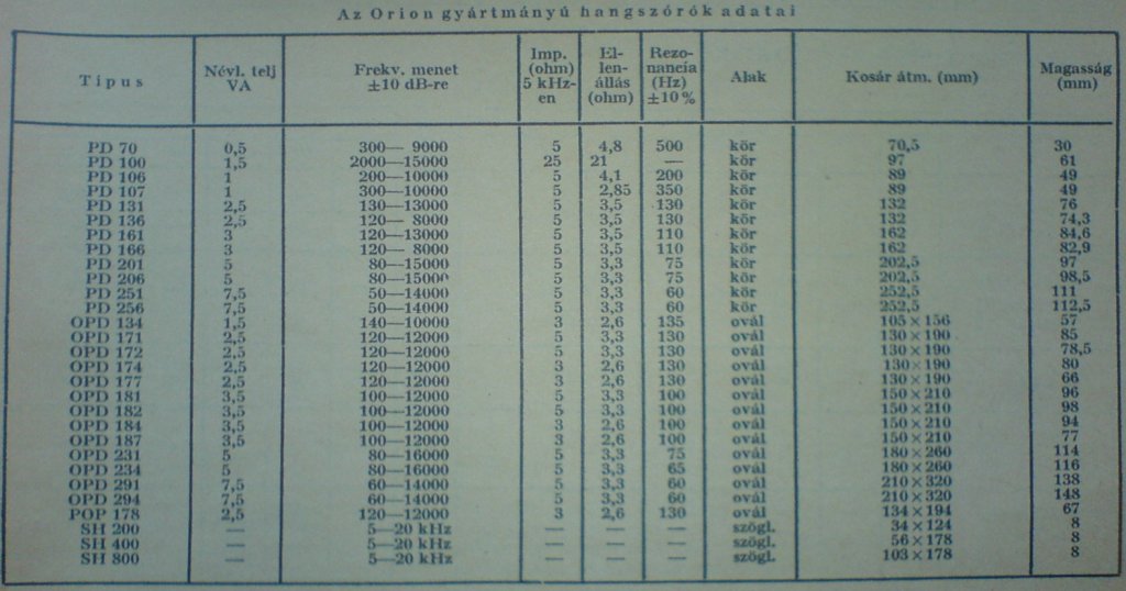

Igaz nem csöves, de csöves rádióban volt. Orion PD161 hangszóróról tudtok valamit? Annyit tudok, hogy 4 ohmos, és piros a membránja. Frekiátvitelre, és érzékenységre lennék leginkább kíváncsi.
(#) mp3maker válasza mark.budai hozzászólására (») Feb 21, 2010
Csak ennyi.
(#) mark.budai válasza mp3maker hozzászólására (») Feb 21, 2010
