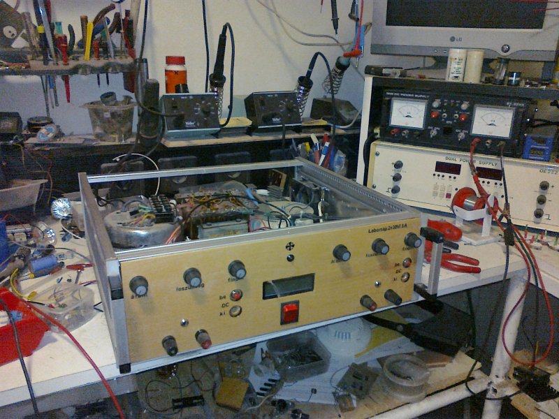

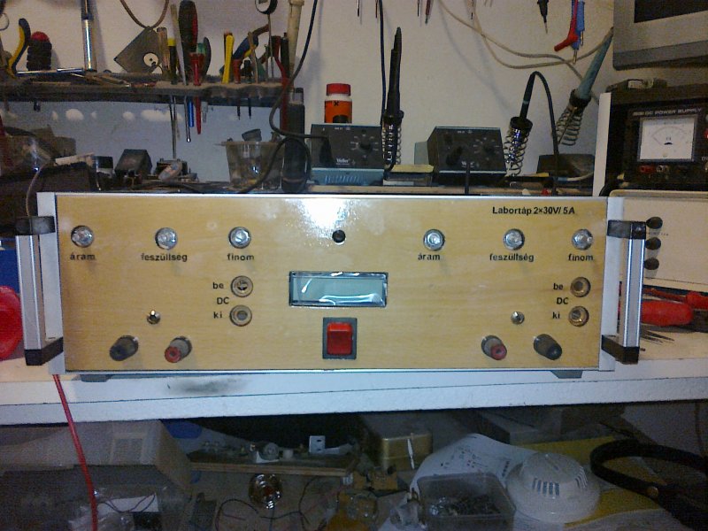

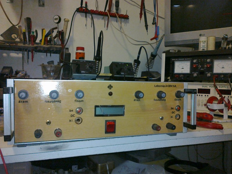

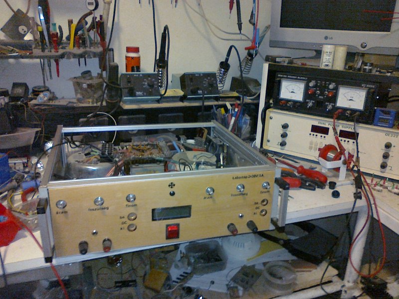

(#) pumoka válasza tibibalogh520 hozzászólására (») Feb 27, 2010 /
Nekem nem annyira tetszik de sebaj!
Jobb lett volna aluminiumból de az sajna nincs itthon.

(#) SALáta válasza pumoka hozzászólására (») Feb 27, 2010 /
Nekem még alu dobozom sem volt, de 500 forintból lehet cseppvédett előlapot készíteni, én ebben az előlap/dobozban több fantáziát látok, kb 1 krajcár lehet ekkora alu lap 2 mm es pontosan méretreszabva. valaki egy másik fórumon 1350+áfáért mondta nekem a vágást kilogrammonként, anyagárral, 0.1 pontossággal. Meg posta.
(#) Doncso válasza pumoka hozzászólására (») Feb 28, 2010 /
Szia, tudod őszinte ember vagyok, van aki ezt nem csípi, nekem az előlap nagyon nem tetszik, szeretem a fát is és az alut is, de így ebben a formában nagyon nem illenek össze. De a többi viszont igen. Tetszik az alu műszerdoboz, és az elrendezés is jól néz ki. Ha elfogadsz egy tanácsot, tervezd meg az előlapját front designerbe, nyomtasd ki, vegyél rá átlátszó öntapadós cuccot, kb 100Ft, és az egészet ragaszd fel az előlapra, sokkal jobban fog kinézni. Nézd csak, ezek is fából vannak ám : Bővebben: Link
Remélem nem veszed zokon.
Üdv. Doncso
(#) pumoka válasza Doncso hozzászólására (») Feb 28, 2010 /
Köszi a véleményt!
Nekem sem tetszik!
Az a bajom a Front Designerrel, hogy nem tudom, hogy előtte tervezzem meg az előlapi rajzolatot és utána ragasszam rá az új előlapra és csak utána fúrkáljam ki, vagy miután már ki van fúrkálva azt nem tudom, hogy a rajzolatban ugyan oda essenek a lyukak és a kivágások.
Nem tudom hogy mi a helyes menete azért nem merek nekifogni FrontDesignerrel. Ebben esetleg tudna valaki segíteni? Köszönöm előre is!
Ez nagyon egyszerű, én azt szoktam csinálni, hogy kinyomtatom kétszer, az első csak egy demó, azt felragasztom, majd átfurkálom az előlapot, meg ilyenek, ekkor persze sérül a lap, de nem érdekes, majd ha megvannak a lukak, akkor jöhet a második, már "laminált" előlap. A lukaknál szépen szikével méretre lehet alakítani. Persze előfordulhatnak olyan alkatrészek, amiket még a lap felragasztása előtt be kell illeszteni, ezt neked kell átlátni, helyzet adja.
A mostani esetben kicsit nehezebb dolgod van, de nem megoldhatatlan. Két megoldás is van, készítesz egy új előlapot fából, és a fent leirt módon újra megmunkálod.
A másik, hogy felveszel egy null pontot a fa előlapodon, mondjuk a jobb felső sarok, és ehez képest megméred a furatok helyét, majd ez alapján szerkesztesz frontba egy előlapot. Ott mérethelyesen lehet tervezni, így oda kerülnek a makrók ahova kell, a lényeg, hogy pontosan mérd meg hol helyezkednek el a fa előlapon, és ugyanoda illeszd a programon belül. A többi már sima ügy , feliratozás, nyomtatás, ragasztás, ilyenek.

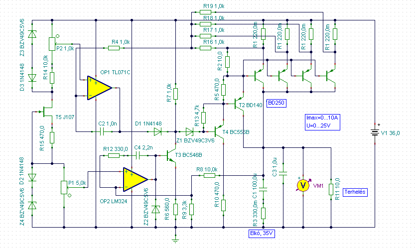

(#) GyurikaBx hozzászólása Márc 1, 2010 /
Szeretnék csinálni egy tápegységet, amit 11-15Voltig lehessen szabályozni és 30Ampert kéne, hogy tudjon.
Ja és a lényeg az, hogy pnp-s tranyóval kéne megoldani, volt itthon egy kis leltár és találtam vagy 30-40Db BD250-et. Találtam egy rajzot ami 10Ampert tud, ránézne valaki, hogy ezt a rajzot átlehet-e alakítni és ha igen akkor min kéne alakítani?
Üdv:Gyurika

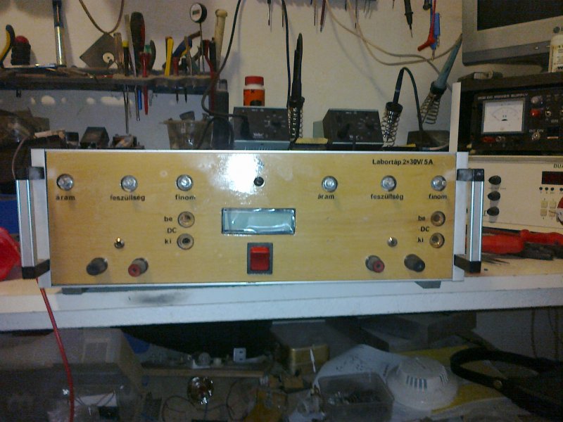

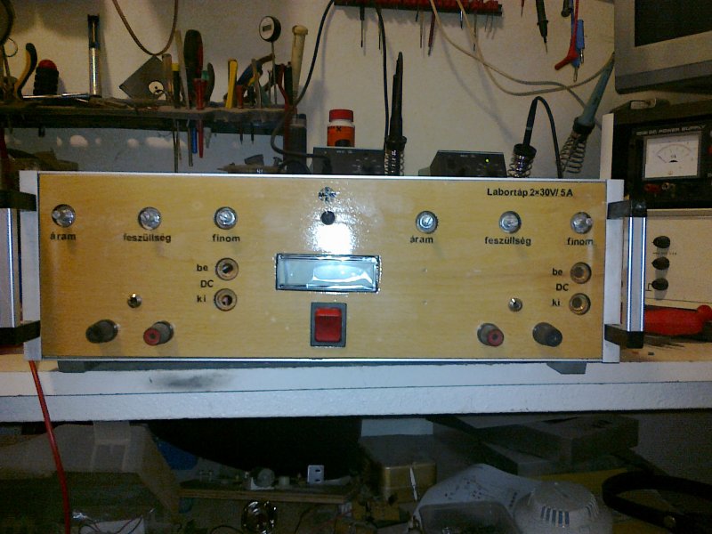

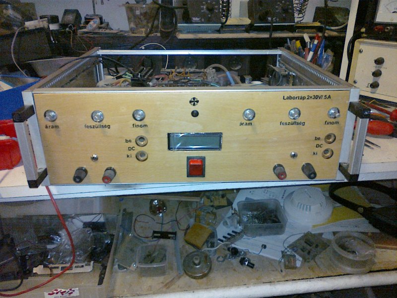

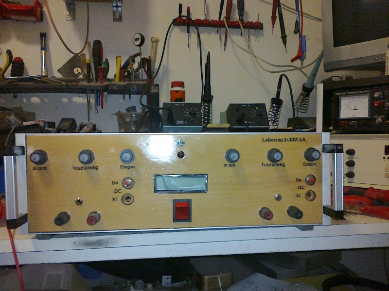

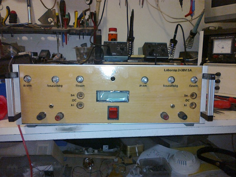

(#) pumoka hozzászólása Márc 1, 2010 /
Na újra csináltam az előlapot. Így már jobban tetszik.
Még nincs kész!
Majd amikor be kötök mindent akkor teszek fel képet.
Még hiányzik egy nyomógomb

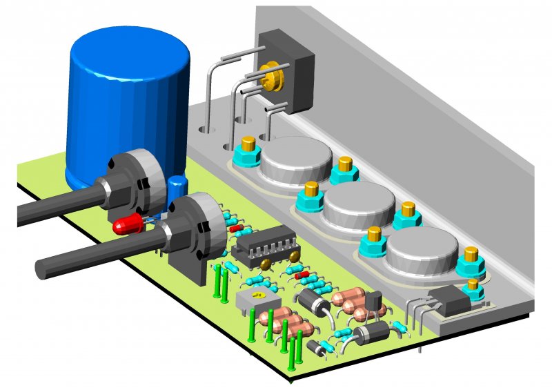

(#) Alkotó hozzászólása Márc 1, 2010 /
Többek felvetésére/kérésére, Pioneer 2.7.es verziójú tápegység tervéhez, gyakorlatilag készen vagyok egy újabb "Alkotós" paneltervvel. Ezt 2.7.1 verziószámmal fogom jelölni.
Annyiban más mint a korábbi tervem, illetve annak Pioneeros változata, hogy
1. ebben TO3-as tokozású (pl.2N3055) tranyók vannak
2. saját öteltből, de a szerzővel egyeztetve került bele egy DC-OFF kapcsoló
3. a potik, a led, és kivezetések mind úgy helyezkednek el, hogy nincs szükség drótozásra, vagy ha mégis, akkor egészen minimális mértékűre.
4. kialakítottam a mérőrészhez való csatlakozást is, egy 3 eres szalagkábel megoldja az összeköttetést. Ha valaki az én elgondolásom szerinti panelmérő műszert használja, akkor minden külön beállítgatás nélkül (persze azért a megadott osztótagokat be kell ültetni a mérőpanelba), egyből hiteles kijelzést fog kapni mind áram, mind feszültséget illetően
5. szintén a szerzővel egyeztetve, a kapcsolás CSAK a bemeneti AC feszültség növelésével, és néhány ellenállás cseréjével alkalmas 50V-ra, illetve kellő hűtés mellett 5A-re is.
Néhány finomítás még hátra van, aztán közzé fogom tenni.

(#) Alkotó hozzászólása Márc 2, 2010 / 1
Itt van amit ígértem. Egy másik kiviteli elképzelés Pioneer 2.7-es labortápjához.
Még nem próbáltam ki, ez egyenlőre csak terv, tehát lehet benne hiba!
A kapcsolást is átrajzoltam, de otthon hagytam, ezt délután fogom pótolni.
A térbeli képeken kétféle potit is használok, bármelyikhez jó a panel, illetve a diódahíd hűtésére is mutatok egy lehetőséget, de úgy vélem nem lesz szükség rá.
(#) pumoka válasza Alkotó hozzászólására (») Márc 2, 2010 /
Szia Alkotó mester!
A térbeli rajzolatot mivel csináltad?
