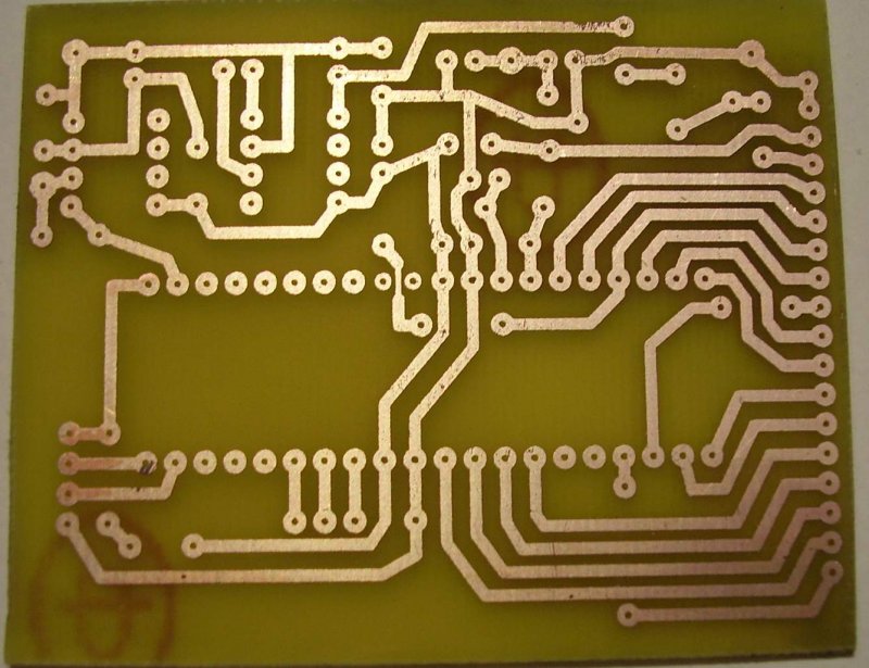

(#) interferi válasza soos csaba hozzászólására (») Márc 9, 2010 /

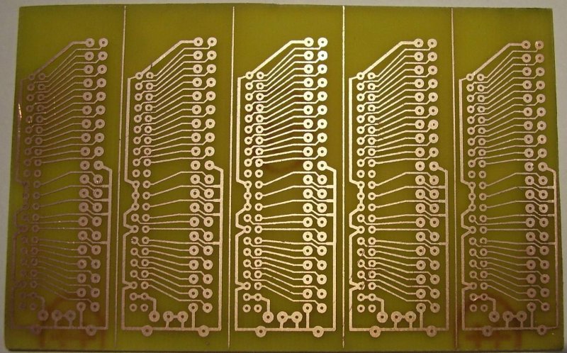

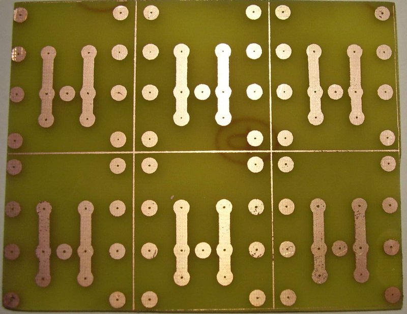

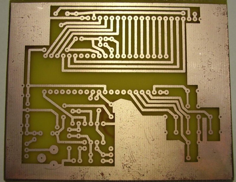

Ezek most lettek kész .
(#) bankimajki válasza interferi hozzászólására (») Márc 9, 2010 /
Mi a fene 2 szkópot is építesz egyszerre? Na de minek?
(#) patexati válasza interferi hozzászólására (») Márc 9, 2010 /
Szépek lettek a nyákok csak kicsit belemart! Van egy receptem ha gondolod próbáld ki! Szóval mikor leáztatod a nyákot akkor hőlégfúvóval melegítsd meg (én az 500 fokos fokozaton szoktam) bátran nem fog megfolyni de rátapad és ezek az alámarások nagymértékben megszűnnek
(#) soos csaba válasza interferi hozzászólására (») Márc 9, 2010 /
Heló, szépen kijöttek az áramkörök, olyan mint a gyári :yes: , az hogy egy kicsit alámart az volna a legutolsó gond, csak érjek én is el erre a szintre egyszer
(#) gg630504 válasza bankimajki hozzászólására (») Márc 9, 2010 /
Egyikkel mérni a másikat

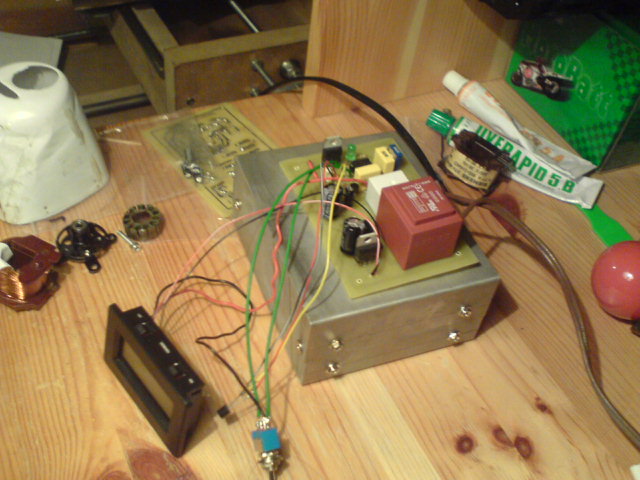

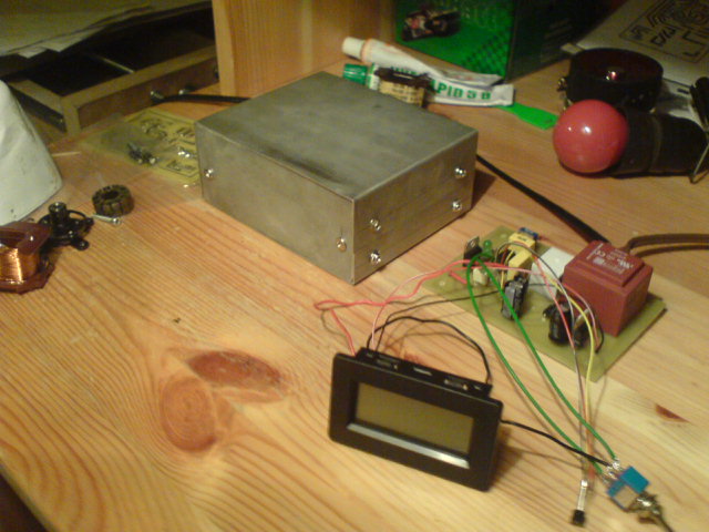

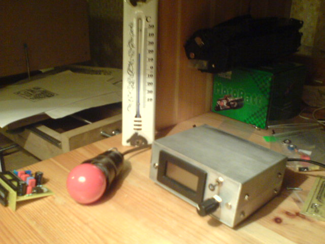

Sziasztok, elkészült a csirke-keltető hőfokszabályzóm. Első elektronikai projektem. Házilag készítettem hozzá a dobozt.
(#) SALáta válasza Mucu hozzászólására (») Márc 9, 2010 /
„Első elektronikai projektem.”
Nem hiszem el, ahhoz túlságosan szép. Csak így tovább!
(#) Ballage válasza Mucu hozzászólására (») Márc 9, 2010 /
Gratulálok, tényleg szép! Már csak az első néhány termék (csibe) hiányzik a képről.
Ezek szerint van mindened, amivel vágni és hajlítani tudod a lemezt.... Jó neked, én már sajnos letettem erről.... Majd ha egyszer igazi műhelyem lesz, meg több pézem...

(#) Abukodonozo válasza Mucu hozzászólására (») Márc 9, 2010 /
Profi lett! :wow1: A doboz kap festést is majd, vagy így marad? Egy matt fekete szín jól állna neki ám!
(#) Mucu válasza SALáta hozzászólására (») Márc 9, 2010 /
Köszönöm szépen, nagyon jól esnek a dicséretek!
Ballage: Tavaszal remélem már csipognak a kiscsirkék, a hétvégén készítem el a keltetőt hozzá. Egyébként egy sima satuban hajlítottam meg így a lemezt. Két db erős keményfaléc közé besatuztam a lemezeket, és egy másik léccel rátámaszottam a kilógó részre, azt pedig egy kalapáccsal addig ütöttem amíg derékszög nem lett. Kis csiszolás pofozgatás és íme az eredmény. És nem került sok pénzbe, fogtam egy darab alulemezt a műhelyben, meg a satut. Ingyen volt.
Abukodonozo: Még nem döntöttem el hogy lefessem-e, végülis így is eléggé esztétikus. De ha rámtör a tökéletességre való törekvés, lefújom rücsivel. Az majdnem olyan mint az igazi műszerdobozok "rücskös" felülete. De a matt fekete most elgondolkodtatott! Tényleg jól mutatna.
(#) interferi válasza bankimajki hozzászólására (») Márc 9, 2010 /
Van két készülék leírásom már rágebbröl most elvileg tudtam hozzájuk kijelzöt szerezni igy kiprobálom öket .
(#) kojo válasza Mucu hozzászólására (») Márc 9, 2010 /
Az elektronikát is te készítetted? Engem érdekelne a projekt, elküldenéd a rajzot és a leírást?
Tényleg jól néz ki, én is csináltam így dobozt de nekem nem lett ilyen jó.
