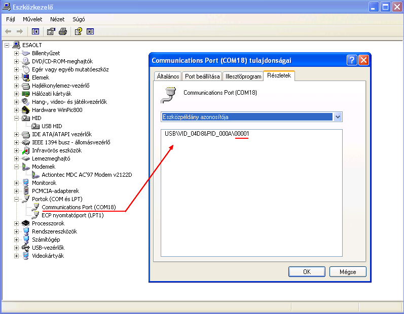

Én is megtaláltam pár napja ezt a PICCOLO projectes honlapot, és nagyon sokat tanultam belőlle. Viszont lenne egy kérdésem. Hogy tudom, azt megvalósitani, hogy mondjuk egy USB hub-ra rákotök négy ilyen PIC-es eszközt, akkor a PC oldal tudja azt, hogy a 4 közül melyik eszközről érkezett az üzenet? Illetve melyik eszköznek üzenek? Mondjuk valamiféle címet tudok adni nekik? Köszi!
Eddig megtartóztattam magam attól, hogy ilyenekbe beleártsam magam, mindenesetre az eszközöket a VID/PID páros azonosítja (Gyártó és termék azonosítók, ami esetünkben 0x4D8 és 0x00A).
Ezen kívül az azonos termékeknek elvileg lehet egyedi sorszáma, ami megkülönbözteti az azonos gyártó azonos termékeit (pl. két pendrive, vagy két PICkit2 csatlakoztatása esetén). Ezt az opciót kellene valahogy használatba venni! Az usb_descriptor.c tartalmazza ezeket az adatokat.
Köszi a gyors választ. Még egy kérdés ha fejlesztek egy saját eszközöket, akkor azoknak tudok adni saját címet/elnevezést is vagy csak a gyártók azaonosítóit tudom használni ebben az usb_descriptor.c ben?
Tudsz neki adni, a string descriptorjait átírod. Egyébként a gépedben levő Host külön címeket ad nekik, szóval abból elvileg tudni kéne melyik üzenet honnan érkezett.
