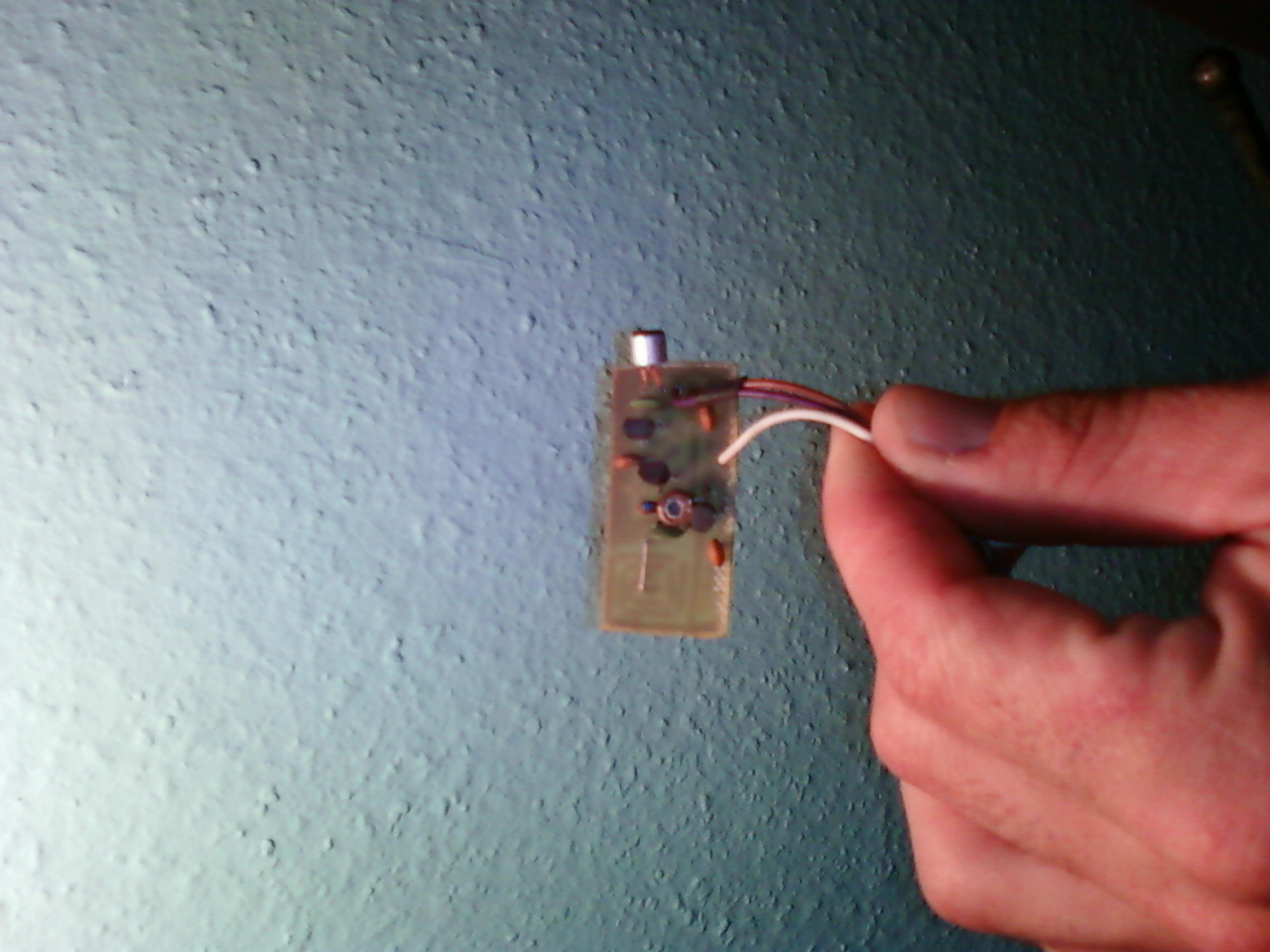

Itt már előttem leírták ,hogy három tranzisztor szükséges legalább egy stabil adó elkészítéséhez. Ha annyira fontos ,hogy kicsi legyen lehet használni smd alkatrészeket így kis ügyességgel a Te egytranzisztorosodnál is kisebb lesz egy ilyen adó ,ráadásul sokkal stabilabb és nagyobb hatótávú. Azért a tiednek is működni kellene mert bátyám régen ugyanolyant csinált és ott is bc547 -es volt és ahozképest nem volt rossz. Megtaláltam az egyik régi adómat ami több 100 méterig jól működik (elvileg 1 km ig ideális antennával) hátha kedvetkapsz egy több tranyóshoz. Sajnos nincs itthon a digitális gépem és csak telóval fotóztam. Látszik az egyik tranzisztornál a trimmer kondi az a kis barna ,a frekiért felelős kondit azzal váltottam ki így én állíthattam be az adó frekit. Az ellenálások nem nagyon látszanak a rossz minőségű képen mert smd-k és a fóliaoldalon vannak. A kis méretű mikrofon egy headset -ből származik.
(#) skero válasza hackerfish hozzászólására (») Jún 27, 2010 /
Nekem sem túl szépek a forrasztésok (bár a kép is hátrányosan torzít. És az smd-k is forrasztásnak tünnek ) De ez nem mai darab. Egy kép lemaradt ,most itt van! Üdv!
(#) hackerfish válasza skero hozzászólására (») Jún 27, 2010 /
Egyenlőre nem szeretnék még egy adóba belekezdeni, de ha befejeztem a mostanit, szívesen építek majd egy komolyabbat is.
A nyák jobb oldalán lévő rész antenna?
A rajzon fel van tüntetve az antenna. Az én NYÁK-omon a fehér kábel az antenna. A kapcs rajzon az a csigavonalszerű az a induktivitást (tekercset) helyettesíti.

Megjöttek az alkatrészek ( elmentem értük ) és összeraktam az egészet egy másik nyákra. Kicsit nagyobb lett mint az előző. A gombelem 3V-os, a mérés szerint 3,2V. A gombelemfoglalat is a nyákra került. A trimmerkondi 2,2 - 22pF. A BC547 (NPN) tranyót is kicseréltem egy újra.
Az áramfelvételt most csak úgy tudom lemérni, ha a mikrotolókapcsolót kikapcsolom, és a multiméterrel rövidrezárom. A multimétert sajna bekapcsolva felejtettem, szóval eléggé le van merülve benne az elem, gondolom így nem olyan pontos.
Áramfelvétel: 0,21-1,9 méréshatár: 200mA, tekercs mozgatására mintha változna egy kicsit.
A trimmerkondit hogy kell beállítani? Nincs kapacitás mérőm. A kondiban két félkör alakú rész mozog egymáson, ha tekergetem, ezeknek hogy kell állniuk?
Már csak be kellene hangolni...
És végül néhány kép:
