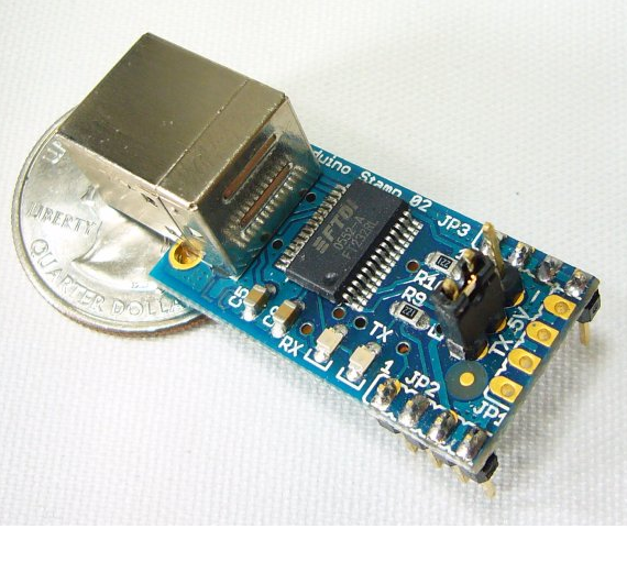

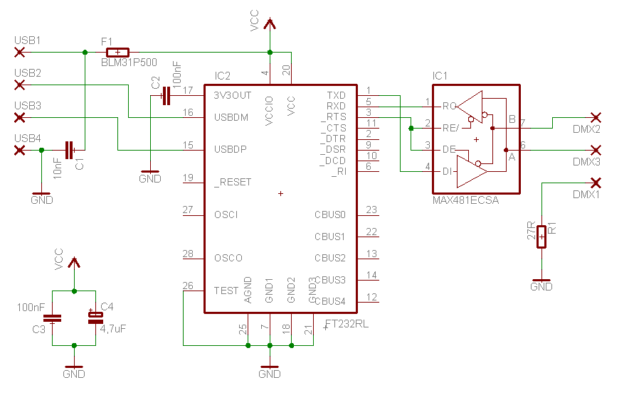

Szerintetek ehhez jó lenne az ENTTEC féle driver? Ott FT232BM van, ebben pedig FT232RL. Azt láttam hogy lábkiosztásban is különböznek kicsit, illetve az RL-ben beépített EEPROM van. Vagy ha nem jó az ENTTEC-es változat az RL-el, akkor ehhez, amit feltettél, hol lehet drivert találni? Nézegettem még ez is: Bővebben: Link Ebben például BM-es chip van és egyből csinál RS485-ös kimenetet is, viszont nem látok rajta EEPROM-ot.
Szeretném megkérdezni, hogy az általad épített ENTTEC-es átalakító milyen sebességre képes? Azt hallottam most róla, hogy "szoftver hibája miatt" több lámpánál lelassul a dmx jel küldése, bármilyen programot használsz. A weboldalán viszont azt olvastam hogy 512 csatornánál is tartja a 40 Hz-et, ami még szerintem tűrhető. Valakinek van valami tapasztalata nagy csatornaszám kihasználásnál a sebességről? Ha van lassulás mennyire látványos?

Közben megtaláltam, hogy honnan származik a kapcsolás amit feltettél.
Bővebben: Link Itt azt írják, hogy az ENTTEC féle vezérlőként felismerik a programok.

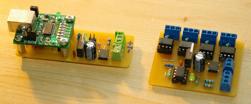

Közben megépítettem a szerkezetet... ![]() Jól működik és tényleg nem lehet panasz a sebességre, úgy ahogy mondod számítógép függő, de egy közepes teljesítményű gép is ki tudja szolgálni. Mi 12 scanner-el és 4 robotlámpával próbáltuk ki (160 csatorna) és nem volt vele gond. :yes: A képen bal oldalt a vezérlő látható, jobb oldalon pedig egy elosztó.

Nagyon jó lett! Gratulálok! A vezérlő részen a kis panelt azt vetted?
Köszönöm az elismeréseket! ![]() Igen, azt a részét ebay-en vettem, jobb volt mint forrasztgatni házilag. ![]()

Nekem az lenne a kérdésem, hogy ebay-en keresztül mennyibe került, csak a ft232rl-es panel? Meg az elosztót mi alapján készítetted? Van fenn hobbielektronikán erre külön téma? Ha nincs, esetleg nem osztanád meg velünk az infókat, kapcs.rajzot róla? Válaszodat előre köszönöm! :worship: Üdv. Katona A.
A vezérlőt ez alapján csináltam: Bővebben: Link Látható, hogy az ebay-es panel után gyakorlatilag már csak az RS485-ös ic kell, ha megelégedsz az USB tápjával, én még azért tettem hozzá külső táplálási lehetőséget is, azért van még annyi cucc az én panelomon. Az ft232rl-es panel innen van: Bővebben: Link Ha jól emlékszem ez olyan 5000 Ft körül volt. Az elosztót ez alapján készítettem: Bővebben: Link Annyi különbséggel, hogy a meghajtó ic-knél kihagytam a kondikat és a kimeneteknél beraktam egy-egy lezáró ellenállást. Működésnél annyi hibája van, hogy mindig csak annyi ic lehet benne, amennyi kimenetet használsz, mert egyébként hibásan működik.

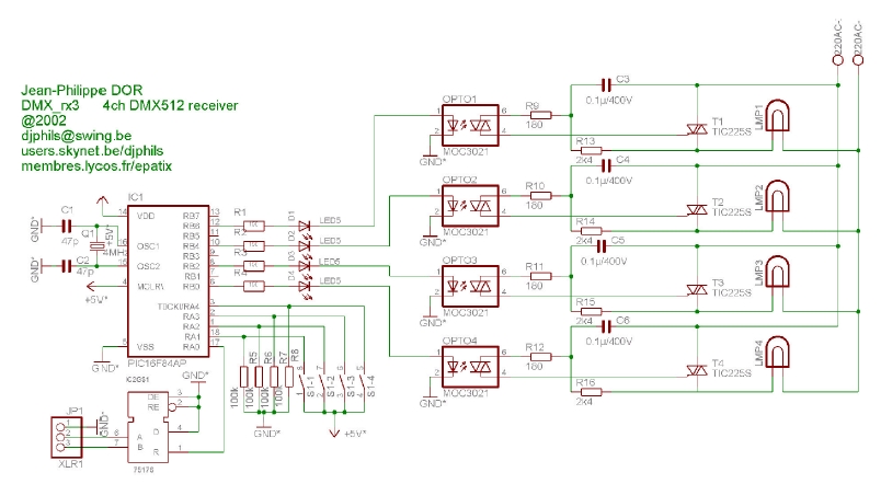

Megépítettem én is az USB-s DMX adaptert és hozzá egy 4ch. DMX Receivert (melléklet). De sajnos probléma van a működésével. Akármilyen címre állítom a kapcsolót, csak a 2.csatornától kapcsolja a kimeneteket, és a 3.-as 4.-es csatornát csak akkor kapcsolja fel, ha a vezérlőn a 4.-es és 5.-ös csatorna is fel van tolva.Az 1.-es csatornát meg fel sem kapcsolja. Akármelyik programmal próbáltam, mindegyikkel így működik. Viszont ha az LPT-s DMX adapterrel használom, tökéletesen működik. Ötleteket kérnék,mitől tréfálkozik velem ez az adapter. Válaszokat előre is köszönöm!
Ha az LPT-s vezérlővel működik, akkor valami az USB-s vezérlővel lesz. Le kellene próbálni, ha van lehetőség, hogy a vezérlő más DMX-es eszközt hibátlanul vezérel-e. Én gondolnék a driverre is, megfelelően van-e feltelepítve? Más számítógéppel is próbáltad vagy csak egyel? Én ezekkel kezdeném. ![]()
Sajnos egyéb DMX-s ezközöm nincs, de még csak a közelembe sem.
Az időzítéseket próbáltad állítani? Lehet, hogy azzal van probléma. Próbáld meg, hogy nagyobb időt hagysz a csomagok között, hátha...
A jel nem lehet gyenge, mert akkor szerintem inkább "villogni" kellene a kimeneteknek.
Ha az eszközkezelőben lévő beállításra gondolsz, akkor ott is állítgattam, de semmi változás. Neked kellett valamit ott állítani, vagy egyből működött?
