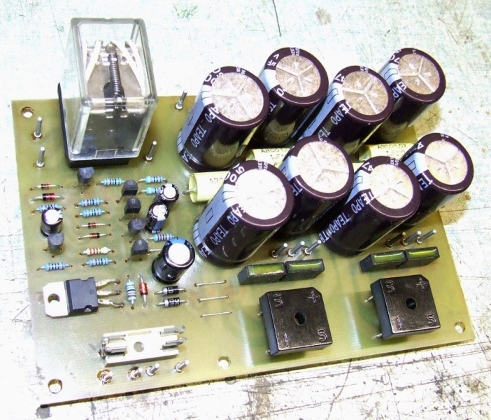

(#) r3pl4y hozzászólása Aug 29, 2010 /
Lassan nekikezdek én is megépíteni egy B5-öt. Alkotós tervek alapján. Azonban úgy néz ki, hogy idő és pénz hiányában sajnos lassan fog haladni.
Először a táp részt gondoltam, hogy megépítem.
Itt lenne egy-két kérdésem.
Először is, hogy ez a relé megfelel e nekem: RELAY-MY2-24VDC Bővebben: Link? Van belőle 24VAC is, de gondolom nekem a DC kell. Van egy ilyen az adatlapján: "LED-es tekercs működés visszajelzővel" na ez most pontosan mit jelent? Mert épp ez lenne a következő kérdésem, hogy miképp lehetne megoldani azt, hogy kitehessek egy ledet az előlapra ami jelzi, hogy kapcsolt a relé... azaz, hogy nincs semmi hiba a védelemmel, mert nem láttam ilyen ledet a kapcsi rajzban, lehet azért mert tök felesleges és csak nekem kellene ez?
Az utolsó kérdésem pedig a kondikra vonatkozna... jellegzetesen azokra amik a 4-4 puffer között vannak és amik a dióda hidak és a pufferek között vannak... ezek milyen típusúak? Milyen néven keressem őket? Mert gondolom célszerű lenne ugyanolyanokat beszerezni mint ami ezen a képen is van: , mert gondolom direkt ilyen méretre van készítve a terv.Bővebben: Link
Több kérdésem nem is lenne a táppal kapcsolatban.
(#) ptesza válasza r3pl4y hozzászólására (») Aug 29, 2010 /
A relé szerintem megfelelö.
Olyan led-et én is készítettem, és ezzel méreteztem.
Nálam 2k7 ohm lett sorosan.
Ja ,hogy te az ALKOTÓ féle verziót építed.
Közötte szerintem , remixes fólia kondik látszanak 1µF es fóla. MKT vagy ha jobbat akarsz akkor MKP -t keress.
(#) r3pl4y válasza ptesza hozzászólására (») Aug 29, 2010 /
Köszi a segítséget... arra már rájöttem, hogy ami a híd és a pufferek között van az fólia lehet... 100nF -esek csak azt nem tudom még, hogy melyik méret RM7.5 RM10 meg RM15 van HeStore kínálatában...
Ami a 4-4 puffer között van ezt nem tudom mi lehet... mert olyan kondi a "világon nincs" Legalábbis HeStore -nál én olyat nem láttam... tudom, hogy létezik meg lehet is kapni meg minden mert már láttam itthon is az egyik boltba olyat, de én még soha nem használtam olyat és nem tudom mi lehet a neve...gondolom a képen látszódik, hogy melyikeket mondom... amik ilyen fekvő henger alakúak...
A lednél nem az előtét ellenállás méretezéssel volna gondom hanem, hogy hova kellene beiktatni... mert ha már berakok egy ledet akkor úgy alakítanám a nyákot is, és akkor úgy marom ki, ezért érdekelne... de ha túl bonyolult beleiktatni akkor végülis nem kell az, csak gondoltam jó lenne ha az előlapon is jelezné valami, hogy minden rendben a védelemnél.
Ja és igen, én az ALKOTÓS változatot akarom megépíteni... nagyon tetszenek ugyanis a tervei... TDA7294 -et is az ő tervei alapján készítettem el és tökéletesen bevált
Ami a pufferek között van azok az 1µF-es ek. Nem muszáj pont olyan típust használnod. A nyákot nem néztem át , de biztos vagyok benne , hogy több méret is beépíthető.
Szerintem ALKOTÓ ilyenkondikat használt.
A ledet simán a relé tekercsével párhuzamosan kötöttem. 24 V-ra méreteztem az előtétet.
Követem a 7294-es topikot ,de nem emlékszem ,hogy bemutattad volna. Várjuk!
(#) Alkotó válasza r3pl4y hozzászólására (») Aug 29, 2010 /
A LED "kétélű fegyver". Jól mutat eleinte, de hamar kiderül, hogy nincs rá szükség igazából. (Az erősítő jó, jól működik, és miután készen van, minket nem érdekel a háttérben mik munkálkodnak. Ha meg baj van, akkor már úgyis "szerszám" kell). Valamint 10-20mA áram folyik rajta, ami azért nem olyan nagyon sok, de ha a reléhez képest nézed
(pl. DC24V/800R=30mA), akkor azzal nagyon jól összemérhető, nagyjából 30%-al növeli az áramigényt. Ez azért nem lényegtelen, mert egy lényegesen nagyobb tápfeszültségből stabilizáljuk -elég szellemesen- a 24V-ot, tehát ha nem muszáj, akkor feleslegesen ne melegítsük az áteresztőtranyót. De ha a szíved vágya egy led, akkor nyugodtan kösd párhuzamosan a relé tekercsével (előtéttel együtt, ami ha 2,7k-s, akkor 9mA fog nagyjából a leden folyni).
A "sárga" kondi nem kulcskérdés. Sokan a szükségességét is vitatják. (Pl. én nem hallom a különbséget ha ott van ez a kondi, vagy ha nincs. Ettől szerintem fontosabb, hogy a puffer két darabból legyen, mert azt már én is hallom.) Azt nem hinném, hogy nagyon drága MKP-t kéne oda tenni, inkább olyasmi lenne célszerű, amit találsz otthon. Ha viszont veszel valamit, akkor mondjuk egy 4,7µF-os MKT javasolnék (nálam 1uf-os REMIX-ek vannak).
A képen lévő relé nem jó, ha az én tervem alapján építed a tápot és a védelmet. "Kétáramkörös" kell! Pl. én az SZR-LY2-1-24DC relét kedvelem. Ez kétáramkörös, és megbízhatóan kapcsol 10A-t. Nagyjából 4mm-es átmérőjű érintkező pogácsák vannak benne, amik engem megnyugtatnak. Az ára bruttó 1000Ft körül van. http://www.tekkna.it/open2b/var/catalog/product/files/789.pdf

(#) r3pl4y válasza Alkotó hozzászólására (») Aug 29, 2010 /
Gondolod először nem azt akartam megvenni bele? Mármint ezt: SZR-LY2-1-24DC csak ezt se találtam meg HQVideon... az a baj, hogy nem akarok 86 helyről rendelgetni mert úgy sok lesz a postaköltség.. Itt HQ-n meg találtam MJL tranyókat is meg Wima kondit is meg akkor ezek szerint a többi kondit is... akkor csak relé nem lesz jó innen... na majd megnézem hátha itt helybe lesz olyan.. csak most éppen valamiért rossz a weboldala annak a boltnak ami itt helybe van.
A relét pl. itt megkapod.
Esetleg hagyd ki teljesen a HQ-t, és válasz egy másik forrást. Már említettem, hogy én maximálisan elégedett vagyok ezzel a bolttal. Itt nekem is, neked is összeszedik amit kérsz, és egyetlen helyről megvan minden. Kérj ajánlatot tőlük, hátha megteszik.
