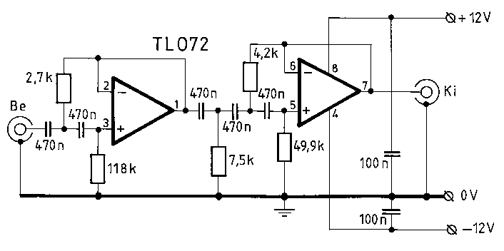

(#) Nagy Tamás hozzászólása Szept 8, 2010 /
Sziasztok! Zenekari aktív hangváltó elé szeretnék készíteni egy olyan szűrőt ami a nagyon mély (már nem is hallható )hangokat meredeken levágja.
A mellékelt kapcsolás elvileg 18Hz -től lefelé vág.
Szeretném ezt a frekvenciát feljebb vinni kb. 30Hz-ig.
Mely alkatrészeket kellene megváltoztatni?
Mélyhangvágó
(#) shalafi.66 válasza Nagy Tamás hozzászólására (») Szept 8, 2010 /
A 470nf kondik értékét csökkentve biztos emelkedik az alsó határ, de ezt már jobb volna lemodellezni.
(#) Nagy Tamás válasza shalafi.66 hozzászólására (») Szept 8, 2010 /
Köszi a választ ! Nem használtam még modellező progikat. Majd megpróbálom generátorral ,ha elkészül.
(#) shalafi.66 válasza Nagy Tamás hozzászólására (») Szept 8, 2010 / 1
Pl. DesignSoft Tina. Nem tart sokáig megnézni, és egy ekkora fórumon biztosan van telepítve valakinek.
Letöltöttem a Tinát.Bele is rajzoltam a kapcsolást de teljesen LÁMA vagyok hozzá! Hogy kell bekapcsolni egyáltalán? Létezhet a fórumon egy használati útmutató?
Megnéztem neked, az alapállapot ilyen:
Örök hála hogy bajlódsz velem!
Ha lesz időd megnéznéd milyen értékű kondikkal lenne
30Hz a Vágási Feri
Ráér holnap is . Üdv :Tamás
Mondtam, nem tart soká.
280nF-fel volna 30Hz.
Ezer köszönet!
Igazán nm.
