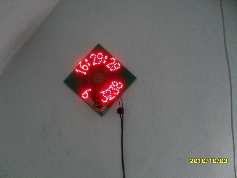

Összeraktam az SMD f886-os propellert, (mostanában alig volt időm foglalkozni ezzel), de még vannak gondok vele. A távirányítóra hatástalan (mindkét félére, RC5x, URC22B!), keresnem kell az okát. Alapban már működik, csak semmilyen funkció sem állítható. Nem könnyű SMD alkatrészeket tökéletesen beforrasztani a panelbe, elég sokáig tartott a beültetés/ellenőrzés. Néhány felvétel az f886 propellerről.
Szia! Milyen a dióda mit beletettél az ICSP csati és az ir szenzor közé? Ez kényes pont ezért kérdezem. Zárd rövidre a diódát. Esetleg a nyákot nem mostad le akkor lehet,hogy a ráégett flux maradványok vagy le vagy felhúzzák a bemenetet! Az a 96 Celsius nem sok egy kicsit vagy ilyen jó a fűtés nálad
Úgy érzem, hogy az a DebugI2C szimbólum definiálva maradt....
A dióda az "előírt" van beforrasztva. A távi a magas szintet, (4.74V), szépen kapcsolgatja, lemérve ott nem találtam hibát. Az ICSP csatin mérve is rendben van a szint az f886 1. lábán. Annak ellenére sem megy, hogy kivettem a cím figyelését. (Ezekkel az újabb távirányítós SMD propellerekkel nincs szerencsém, már az f690-től kezdve gondjaim vannak, miért ne lenne ezzel is így.) A nagy "meleg" mérése is problémás, lehet hogy nem jó címre van állítva a digitális hőmérő(?), azt később átnézem a prgramban is, mi lehet a gond. A " ;#define DebugI2C" a fordítás előtt leellenőrizve, az is rendben volt. (SMD f886/v4.45)
A hőmérő MCP9800A3T, azaz a címe 3, ami a programban a 0x96 -nak felel meg.
A távirányítónál az alacsony szintet is mérd meg.
Rendbe raktam mindent, a digitális hőmérőt is. Most működik normálisan a propeller. Néhány felvétel róla.
Szia! Örülök,hogy működik! Mi volt a gond a távirányításnál? Remélem tetszik
Este már alig láttam, így jobb is. hogy nem gyötörtem tovább a propellert. (Mivel nincs már 100w-os izzóm, most kényszerítve vagyok két 60W-osat alkalmazni, azzal világítok majd, így már jobban tudok este is dolgozni! Ha azt is betiltják, valószínű, hogy négy darab 40W-osat fogok bekötni. / Mi az, hogy takarékossági okokból, az hol van ilyenkor?) A fő gond, az "alkoholos" lemosás után szűnt meg, -javaslatodra, (flux eltávolítása), de egy kicsit sajnáltam, mert azt is nehezen tudok már venni. Inkább majd denaturált szeszt veszek ilyen célokra. A digit hőmérő címét át kellett írni 0x96-ra, és tökéletesen megy azóta, ahogyan Hp41C jelezte is. Az óra nagyon tetszik, pláne mostmár, hogy rendbejött minden gondja-baja. (Apropó, az a file, amit bővítésként készítettél, és be lehet tölteni, hogyan írható be a programban?)
