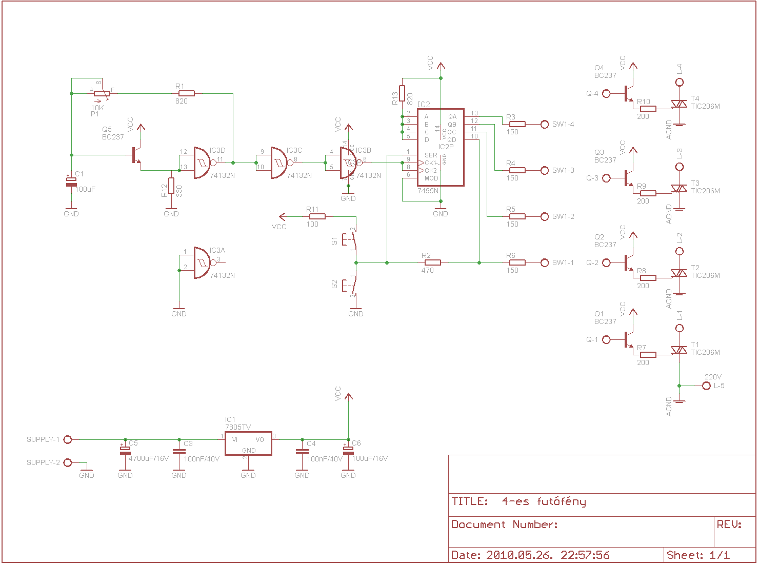

Idézet: „Szia! A CD4017-es adatlapjában van egy kapcsolási példa a számlálók sorosítására. De nagyon egyszerűen is meg lehet oldani 100 LED-ig. Egyszerűen mátrixba kell kötni a LED-eket. A kapcsolás jellegéből adódóan, az egyik IC kimeneteit invertálni kell. De ezt tranzisztorokkal könnyen meg lehet oldani. ( Amit amúgy is illene tenni az IC kimeneteire. ) 100 lépés fölött viszont csak a CD4017-es adatlapjában található kapcsolást vagy egymás után kötött léptető tárolót ( soros bemenetű, párhuzamos kimenetű, shift regisztert ) is alkalmazhatsz. ( Shift regiszterrel az az előny is meg van, hogy több egymástól "független" impulzus is haladhat egymás után.”
Azt szeretném meg tudni ,hogy ebben a kapcsolásban a kapcsoló sorrend irányát változtatja? Egyáltalán ez az a kapcsolás e? ![]() És még esetleg a 74132 es ict nem e lehetne 555 re cserélni? Elöre is köszi!
Szia! AZ S1 - S2 nyomógombokkal a futófényt mintáját lehet "beprogramozni". A futás irányának megváltoztatásához ki kell még egészíteni a kapcsolást.
Ez egy kicsit trükkös futófény, mivel léptető tárolóval (shift regiszter-rel) oldja meg a léptetést és a futási minta tárolását. Elméletileg nincs akadálya annak, hogy 555-ttel állítsd elő az órajelet.

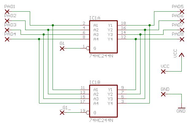

Akkor úgy teszem fel a kérdést hogy tudna valai olyan kapcsolási rajzot fel tenni amin 4 led "futna" egy irnyába és egy kapcsolo vagy "valami" segitségével viszafelé haladjon.

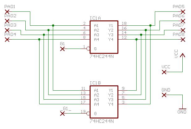

De megoldható félvezetővel is az irányváltás... (Bővebben: Link)
Bocsi de ez a rajz nem sokat mondott el nekem
![]() Valami leirást vagy esteleg valami segtiséget tudnál hozzá füzni? Pl.: hova kössem az 555 ös bemenetét vagy esetleg hogyan kössem be a ledeket. Úgy szeretném megoldani, hogy kapcsolóval tudjam kiválaszatni hogy melyik irányba menJen.
Az 555 kimenetét (3) láb a 7495 8,9 lábára kötheted akkor a 74132 feleslegessé válik tranzisztorostul.Az 555-öt bekötését lásd a segédprogramok között.Sima egyszerű kapcsolóval a JANI által belinkelt kapcsolással lehet PA1..4 re a jelenlegi kimeneted PA5..8 ra a ledeket kösd.A kapcsoló pedig egy váltó kapcsoló legyen aminek a "közepét" a testre a két végét pedig az ic G jelű lábáira kötve. A lábakra ezen kívül az 5V felé egy egy 470 ohmos ellenállást illik kötni.
Kköszönöm szépen így már egész érthetö!
Annyit még hozzá tennék, hogy ha csak egy bitet szeretnél jobbra-ballra futtatni, akkor a 7495 helyett jobban jársz egy CD4017-el, mert ott mindig csak egyik kimenet aktív. Ez a kapcsolás, arra készült, hogy különböző "álvéletlen" bitmintákat léptessen jobbra-ballra. (Természetesen a 4017 Q4 kimenetével töröni kell a számlálót.) A 4017 Q0..Q3 kimenetét kötheted a kapcsolóra, vagy a 244-re. üdv! proli007

Megépitettem ezt a kapcsolást de az a probléma hogy ha az eggyik G jelü van a földön akkro az irány meg van csak 3 led megy egymás után ha a másik G jelü akkor az irány változik de akkor az elöbi irány elsö ledje kimarad. miért lehe ez?
Ha mindkét esetben fizikailag ugyan az a led rossz akkor a lehet a led rossz vagy a meghajtóig menő vezetéket kötötted el.Ha cserélődik akkor az eredeti futófényed rosz vagy a futófény-fordító közötti vezeték hibás.Esetleg a ledeket az eredeti kimenetre átkötve ez gyorsan eldönthető.
555 és 4017 et épitettem meg. A futófény vezérlés müködik a 4017 esig szépen megy futnak a ledek. De a 74hc s kapcsolás nál ugy müködik hogy ha eggyik irány akkor 1 s led nem müködik ha másik irány akkor 4 es led nem müködik de menet irányt azt vált!
A váltó meg a 4017 között elkötöttél valamit,vagy két forr szemed összeér valahol.Különös tekintettel a 74hs244 ic 2,8,11,17 lábaira (ha a rajz szerint kötötted a kimeneteket.)
Akkor elég nyilvánvaló, hogy az 1-es led jele, nem érkezik meg, a 4017-től az LS244 bemenetére, vagy testzárlatos az LS244-nél ez a bemenet... Mérd meg a 4017 kimeneténél, a villogó jelet, (az eredetileg 1-es Led-nél) mikor nincs rajta és amikor rajta van az LS244 üdv! proli007
