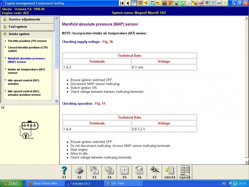

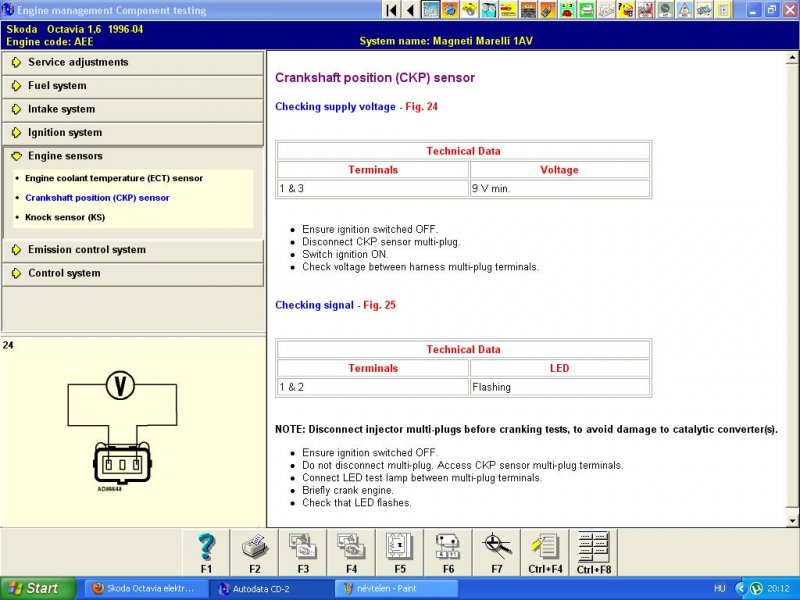

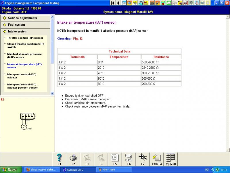

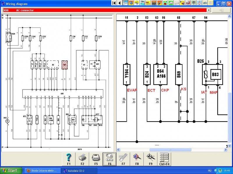

98-as évjáratú AEE motorkódú 1,6-os 8 szelepes octaviámmal a következő lenne a probléma! Az alapjáratom hidegen, melegen is ingadozik kb 400-1300-as fordulat között! a pillangószelep csörgő hangot ad ki! ha pumpálom a féket az alapjárat beáll 900-ra mint ha oda lenne szögelve! Amint elengedem a féket ingadozik! Kuplung kinyomására az alapjárat leesik egy pillanatra majdnem teljesen! ingadozás közben a gázpedál is rugdoskodik! Én jeladóhibára ,fals levegőre, vagy a pillangószelep vezérlőmotorjának a hibájára gondoltam hirtelen! Valami ötlet a hibajelenséggel kapcsolatban vagy, hogy milyen irányban keressem a hibát ? A választ előre is köszönöm! Üdv.: Ribald

Kipróbáltam amit mondtál! Lehúztam és ledugaszoltam a rásegítő csövét egy fém pálcával...még egy bilincset is adtam neki hogy tutira ne legyen hézag! Az alapjárat ugyanúgy ingadozik!
