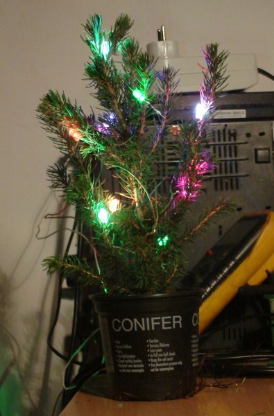

(#) bankimajki hozzászólása Dec 17, 2010 /

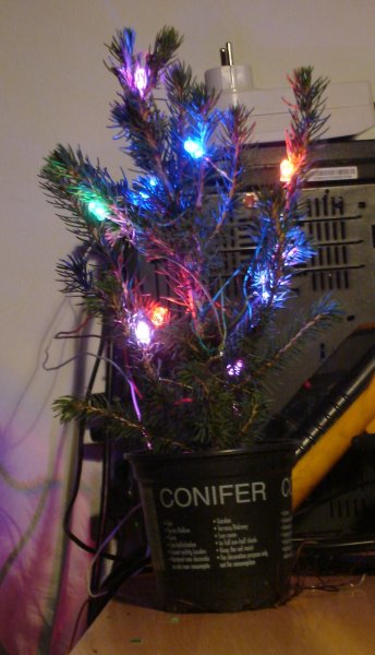

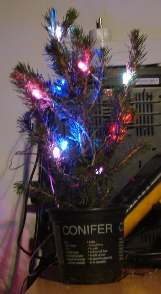

Kész a kandós karácsonyfa 2. Ez már kicsit közelebb áll a valósághoz, mint az előző. (Ill. ez nem 5 perc alatt, hanem kb. 30 perc alatt készült el.) Íme a remekmű. Hoppá, háttérnek kellett volna egy fehér lap. (Majd legközelebb.)

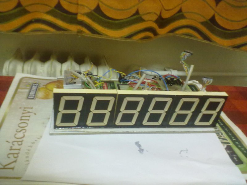

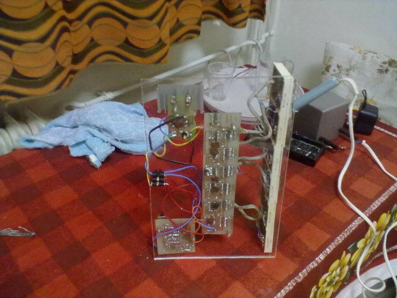

Sziasztok. Ma készlettem a TTL órámmal 71mm es kijelzők , pontos ,és nekem nagyon tetszik , dobozra még nem jutott időm , várom a véleményket
Üdv Tibi
Ui.:További képek itt: Bővebben: Link
(#) bankimajki válasza leocska66 hozzászólására (») Dec 17, 2010 /
Király, ez jó lenne karórának. (Ha elég nagy a karod.)
(#) leocska66 válasza bankimajki hozzászólására (») Dec 17, 2010 /
Hát elég nagy kéne AM köszi
(#) huba válasza leocska66 hozzászólására (») Dec 17, 2010 /
Szép nagy lett. De nem folynak össze a számok? Szerintem kicsit csoportosítva az órák percek másodpercek, még jobb le olvasatóságot eredményezne.
(#) Rumcájsz válasza leocska66 hozzászólására (») Dec 18, 2010 /
Klassz lett a "karórád" !
Nekem is kicsit furcsa hogy nincsennek elválasztva az órák, percek, másodpercek egymástól, ha más nem két-két villogó vagy folyamatosan világító LED-del.
Kivi leszek milyen lesz dobozostul!

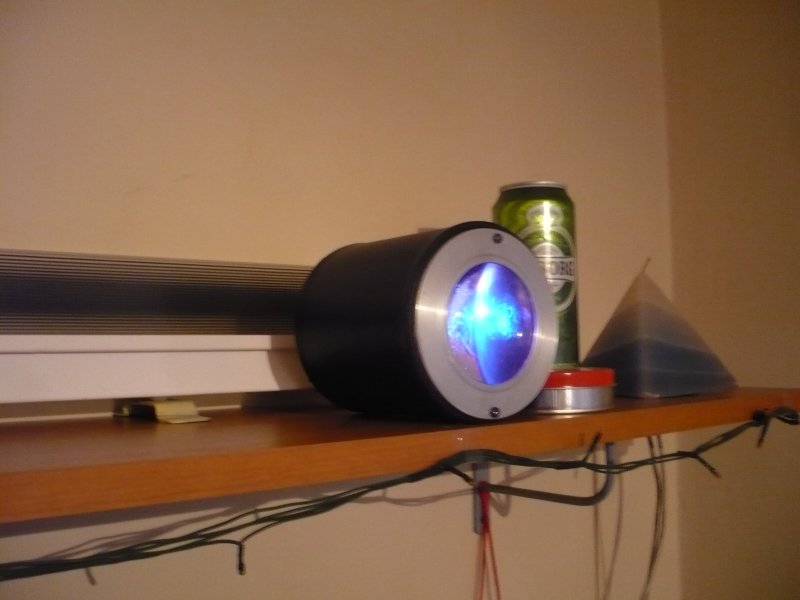

(#) golem hozzászólása Dec 18, 2010 /

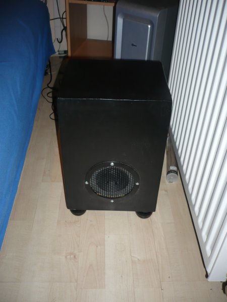

Akkor én is küzé teszem amit épitetem.
Disco fényt, Erősitőt de még nincs készteljesen, meg egy hangfalat csináltam.

(#) zolika60 válasza leocska66 hozzászólására (») Dec 18, 2010 /
Nem sok egy kicsit a kijelző? Óra percre 4 is elég. Egyébként szép munka.

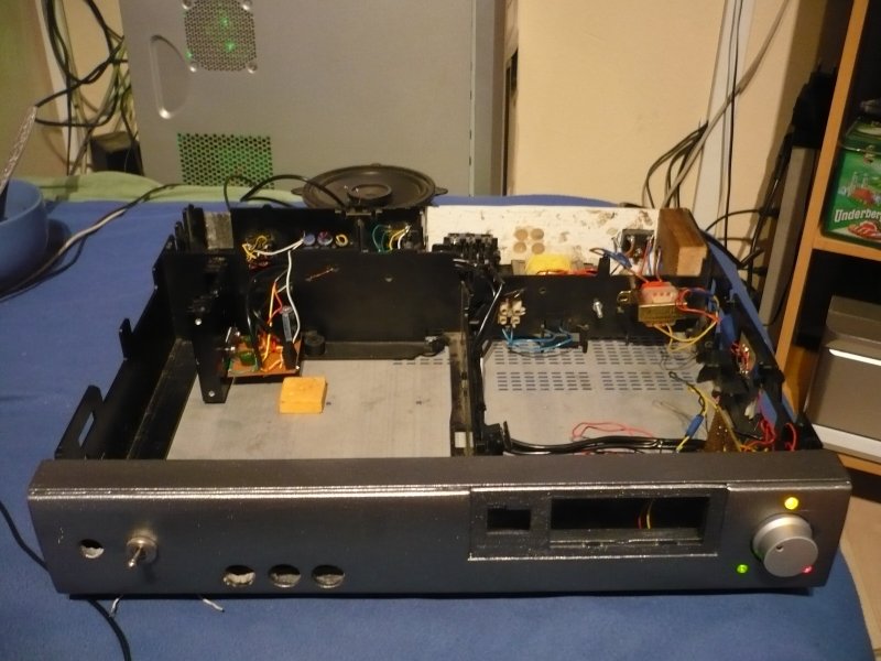

(#) yohnsee hozzászólása Dec 18, 2010 /

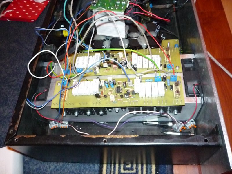

Hali mindenki! Egy kicsit én is dicsekednék a művemmel. Ez egy 2x550W/4ohm végfok, Apex tervei alapján, 80.000µF/100V pufferrel, egyelőre csak tesztüzemre összehuzalozva. Egy öreg Reflex 500 dobozába került.
(#) zenetom válasza yohnsee hozzászólására (») Dec 18, 2010 /
Atyagatya!
Gratula! Mennyire volt nehéz az élesztés? Nem búg?
Én valahogy leragadtam a TDA-nál
(#) bankimajki válasza yohnsee hozzászólására (») Dec 18, 2010 /
Komoly, bár a trafó kicsit alul méretezettnek látszik a képeken. Mekkora a vas mérete? Ja igen, a gratuláció kimaradt. Gratula, szép munka.
(#) yohnsee válasza zenetom hozzászólására (») Dec 18, 2010 /
Nos, az élesztés elég könnyű volt, a trafó szekundereivel sorba kötöttem 1-1db 150ohm/25W-os ellenállást, ez nem csak arra volt jó, hogy ők durranjanak el, ha valami balul üt ki, hanem arra is, hogy a kondipark úgymond formázva legyen, ne hirtelen kapjon hatalmas áramokat (a végső változatban ez utóbbi szerepet a toroid lágyindítója lesz hivatott betölteni). Ami meglepő volt számomra is, még így összehányva sem búg, még csillagpontos földelés sincs neki kialakítva, és a szobai 50W-os kenwood hifi hangfalaimon, ha nincs jel rajta, akkor is csak nagyon közelről hallok egy pici neszt. Repdesett a szívem, mikor megszólalt, hangosítási végfokhoz képest nagyon szép tiszta hangja van. Ja, és azóta hangosításra való hangfalakon is ki lettek próbálva, amíg bírták, addig lettek hajtva, nagy hangerőn is szép tiszta hangja van. Ami különösen tetszik rajta, hogy az áramkörön rajta van egy optocsatoló ellenállás kimenettel, ami egy limiter áramkör része. Így elviekben nem lehet egy hangfalat sem tönkretenni vele ( :gonosz2: - elviekben )
Bármilyen kérdésre szívesen válaszolok.
Köszi a választ, mégegyszer emelem kalapom, ez valahogy nekem nagyon megtetszett! :yes:
(#) yohnsee válasza bankimajki hozzászólására (») Dec 18, 2010 /
Igen, jól látod, a trafó "csak" 1kW-os. A vas méretét nem tudom, nem én tekertem eredetileg, én csak 2x15V -ot tekertem fel a fő szekunder mellé. Ezzel tesztelem, a végsőbe majd 1,2-1,5kW-os fog kerülni, mert a 2 modul hidalható, így valahogy 1100W/8ohm lesz a vége.
És mindkettőtöknek köszönöm, de a fémmunka még nincs teljesen kész, a doboz szinterezve lesz, és ugye az elejéről még hiányzik a bekapcs. gomb, protect ledek és a hangerőszabályzók.
Köszönöm, és ha van rá lehetőséged, és persze ha szükséged van egy ilyen szörnyetegre, bátran merem ajánlani, hogy építsd meg, segítek is, amiben tudok.
