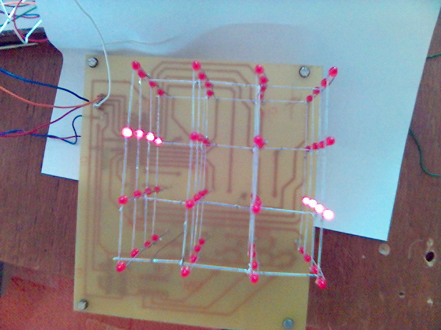

(#) zenetom hozzászólása Dec 23, 2010 /
Régóta szemezgettem ezzel a témával, majd úgy döntöttem, hogy én is összerakok egy 4x4x4-es LED kockát.
Egy pár napig tervezgettem, hogy a LED-ek milyen módon kapcsolódjanak egymáshoz, a neten is nézegettem sok megoldást, de egyik se tetszett igazán, ezért magam terveztem meg.
A LED-ek vezérlését illetően csak a szinteket kell váltogatni (egy szinten lévő LED-ek anódja azonos), mivel sikerült TV-ből bontani egy 16 szegmenses LED meghajtó IC-t (UAA2022), amibe sorosan kell bevinni az adatot. A szint váltogatást egy 4017-el oldottam meg, úgy, hogy a Q4-et (ami az 5. kimenet) Reset-re kötöttem.
Így az egészet tulajdonképpen 4 lábbal lehet vezérelni, 3 láb kell a LED meghajtónak (clock, data, chip enable), meg 1 clock a 4017-nek.
A NYÁK kicsit nagyra sikeredett, meg arra gondoltam, hogy alulra rakom az alkatrészeket, így nem kell lyukakat kifúrni (SMD furatszerelt alkatrészekkel ) és fölül akkor csak a LED-ek lesznek, de elég furán néz ki így.
Bocsi a képek minőségéért, de csak egy k300i-m van.

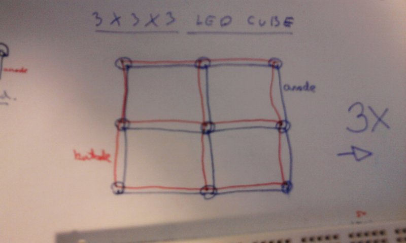

(#) Krisz03 válasza Mybuster hozzászólására (») Dec 27, 2010 /
(#) Mybuster válasza Krisz03 hozzászólására (») Dec 27, 2010 /
Köszi épp most nézem akkor van egy sor és egy oszlop választó de hogy és milyen sorrendbe?
Ott a rajz, szerintem érthető (legalábbis én úgy gondolom): 1-3-ig az alsó sor, 4-6-ig a középső sor, 7-9-ig a felső sor.
