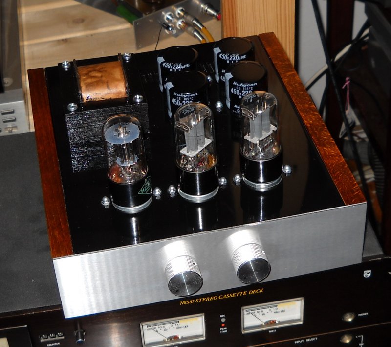

Kész van a vonalerősítőm Ebben speciel orosz olajpapír kondik és Allen Bradley ellenállások lapulnak.
