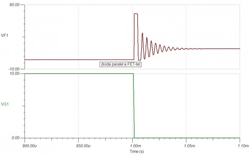

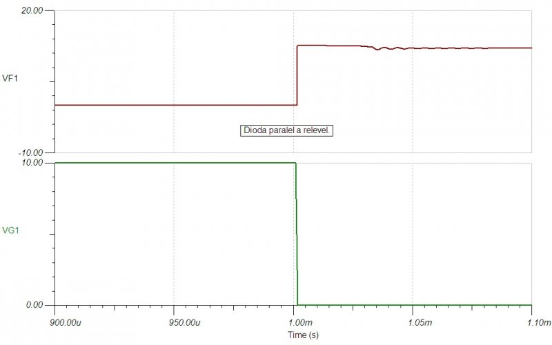

Na meg egy kis off (de fontos). Nezd meg a mellekletekben egy kikapcsolasi folyamat feszultseg ertekeit es szornyedj el az erteken dioda nelkul. 300 voltos csucsfesz. Utana csodalkozol, hogy tonkremennek a dolgok. Off befelyezve.

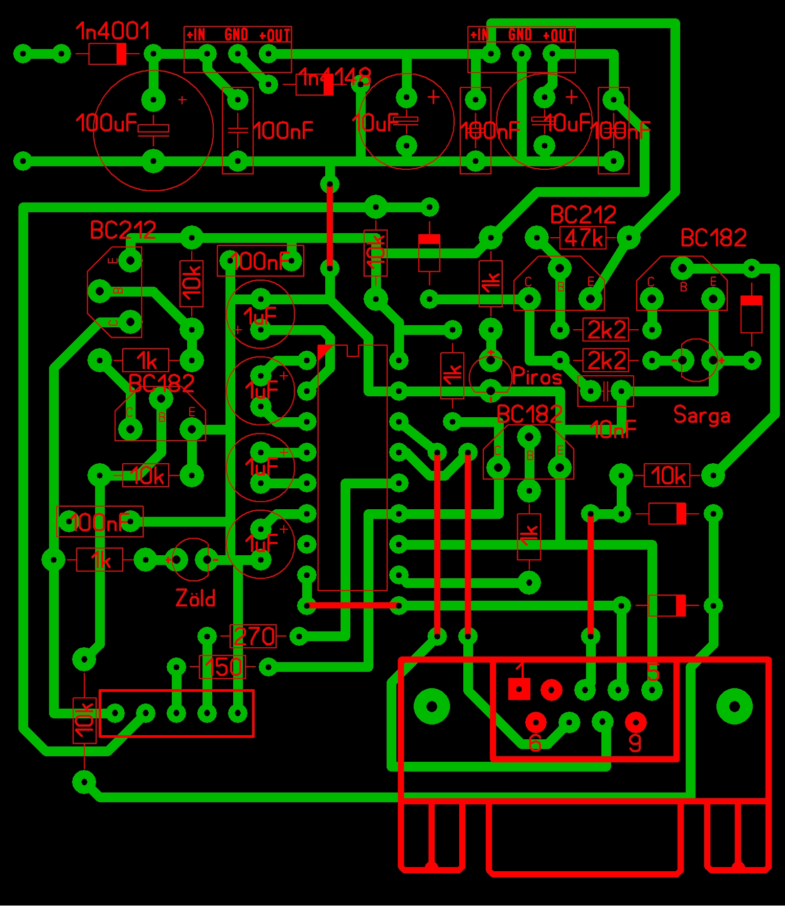

Sziasztok! Van egy kis problémám. Megépítettem a watt féle égetőt külső táppal soros portra és a sárga és a piros led világít, nem melekszik semmi csak a stab ic-k de nem vészes.
(#) watt válasza misi93 hozzászólására (») Dec 27, 2010 /
A piros normális, ha világít, a sárga nem, de semmit nem írtál arról, hogy milyen körülmények között vizsgálod az áramkört. Arról sem, hogy miként mérted be.
Itt(is) leírom, hogy hogyan kell éleszteni: Bővebben: Link
Ha végigcsináltad az élesztést, működnie kell, ha minden rendben elektronikailag. A .lay helyett tegyél fel képet, mert nincs mindenkinek(nekem sem) olyan program telepítve, amivel meg lehet nyitni.

A nyákon egy hibát látok eddig, az pedig az IC 6. lábán a kondi, ami fordított polaritással van rajzolva a terven. E miatt valószínű, hogy a MAX232 nem fog működni.
(Vicsys, köszi a képet!)
(#) misi93 válasza watt hozzászólására (») Dec 28, 2010 /
Heló. Köszi az észrevételt, javítottam, de ugyan az a hiba. Én adapterrel működtetem és "mindent jónak találtam" és össze kötöttem pc-vel, de semmi. (Ez volt tegnap) . És itt egy pár kép.
