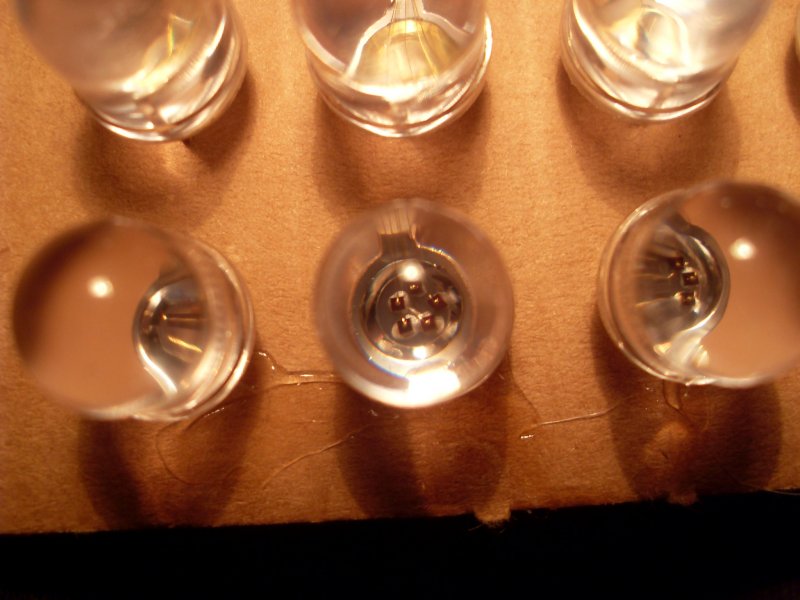

Szia! Ezek nem superflux ledek! Hanem Telux!
Á Telux. Elnézést Én 5 chipes superflux ledekkel próbálkoztam, de sajnos azok elég drágák. 200Ft felett darabja, és mégis csak egy led. Egyébként mekkora fényt adnak? Mert ha jó, akkor én is ilyeneket fogok használni.
Az mond valamit, hogy 30m-ről vakít? Valamint egy 4.5X5m-es szobát simán bevilágítanak külön-külön.
Hát az nem is rossz, az árához képest. Pontosan milyen típusúak? Láttam 30,60,80 fok szórásúakat, ha jól emlékszem, és valahol 70mA körül vesznek fel, ha jól tudom.
Az 5 chipes superflux kb 100mA körül vett fel, de 180 fokban szórt. Most próbáltam 5 chipes 10mm-es ledet, ami 30 fokban szór, és elég jók, csak drágák. Csináltam róluk két fotót, ezek azok. Nem Ez a kísérleti darab, 4-4-4 leddel szerelve.
Nekem javarészt 90fokosakból van, de van benne 1-2 60fokos is. Én csak 50mA-ról hajtom az élettartam növelése miatt! Durván néznek ki ezek ez 5 csipes ledek! Az a helyzet hogy nekem nem boltból vannak a ledek...
