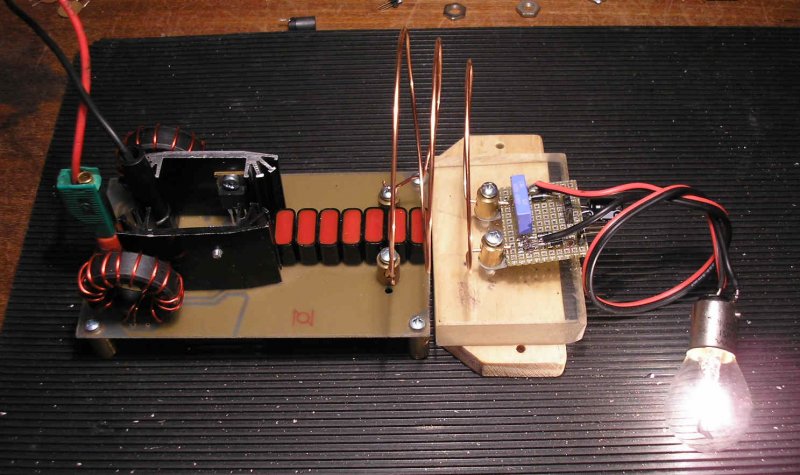

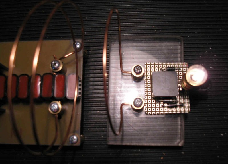

A wir. adó induktivitását nem lehet 2 menet alá vinni kisebb méretben, mert azonnal "rengeteg" amper kezd folyni az áramkörön. Tehát, 60mm átmérőben kell legalább a 2 menet. A vevőnél úgy látom mindegy, az 1 menettel is szépen dolgozik. Most gyors diódákból raktam össze egy Graetz hídat, valóban átmegy a teljesitmény, pufferelve egy 100µF-os elkóval. (Megcsináltam a vevőegységen is a cserélhető körantenna csatlakozását.) Bankimajki! - Ilyen "gömbantennával" még nem próbálkoztam, de egyszerübb lenne nagy fordulattal az egész adót forgatni úgy, hogy a körantenna legyen a tengelypontban. Így mindjárt körsugárzó lenne a szerkezet. (Természetesen, a vevőt is úgyanígy.) ![]()

Ez igen érdekes, alig veszit az átvitelből, hiába "rajta" van az adó körantennáján egy kétoldalas 100x100-es nyáklemez. A teljesítménynövelést ezzel a táppal 18,8V-ig tudtam növelni, a felvett áram alig ment feljebb, 0.65A. Ha csökkentjük a kapacitások tagjainak számát, akkor növekszik az felvett teljesítmény, de csak egy tagot szedtem ki a hétből. (Inkább romlott az átvitel jósága.) Ha készülne még egy kisérleti darab, minden kapacitiv tagot jumperrel csatlakoztatnám az egyik oldalon.

Ha növeltem a tápfeszt 12V-tól 18.8V-ig, természetesen arányosan növekedett az átvitt teljesítmény is. A felvett áram az alig változott eközben, 0.6A-ről csak 0.65A-re növekedett. 12V-ról lefelé szabályozva, rohamosan esik az átvitel, 7-8V körül van egy pillanatnyi nagyobb 2-3A-es "áramugrás", és itt le is állt az átvitel, 0.2-0.3A felvétellel.

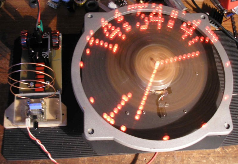

Középhullámon szinte mindent elnyom közelről, úgy 1méteren belül. Ettől távolabb már működik a rádió. URH-n csak néhány helyen hallhatók a felharmónikusok, de távolabb már itt sem hatásos a térereje. Rákötnék egy propellert is, de így még nem igazán látom értelmét, mert csak a tápot kapná erről. Nem hiszem hogy ilyen messziről zavarná a működédét, de meg fogom próbálni az átviteli teljesítmény miatt.

Terheléses vizsgálatot igazából még nem is végeztem, de ez most felülírta az eddigi elképzeléseimet.. Hihetetlen, de ez a régi vide-fejmotoros propeller több mint 1A-ert szokott felvenni 12V-on. Szorosabb csatolásban az adó és vevő, alapban most is 0.6A-ert vesz fel, de ahogy bekapcsoltam a propellert 2.2A-re növekedett az áram, és minden tökéletesen elindult. Nem mindegy a vevőoldali terhelés mértéke. Íme a terheléses vizsgálat eredménye egy kis videón. (A vevőoldali kapacitás az egymenetes tekercsel párhuzamosan már 90nF, /22+68/)!
menni fog ez nagyon faja, azt még megpróbálhatnád hogy a vevőoldali kondit pici kerámiára cseréled akkor is megy e vagy csak ezekkel a böszmékkel jó.
Kicseréltem, de azzal nem jött át kellő teljesítmény. Visszaraktam egy 100nF-os kisebb 400V-os kondit, azzal remekül működik. Keresek nagyobb feszültségű 100nF-os kerámiát, azzal is megnézem.
Többféle kerámia 100nF-al is kipróbáltam, de nem jött át kellő teljesítmény, sőt melegedtek is nagyon. (2x47nF-os is kipróbálva, 100nF- is kettő sorbakötve). Visszaraktam ezt a 400V-os kondit, ezzel semmi gond nincs. Terheletlenül 16.5V a feszültség, a propeller bekapcsolása után 12V-ra esik, 1.1A-es áramterhelésre. Most egy komolyabb terheléssel is megvizsgáltam az átvitelt, egy 12V/21W-os izzóval. Az átvitt teljesítmény így is ugyanaz maradt, mit a propelleres terhelésnél.
