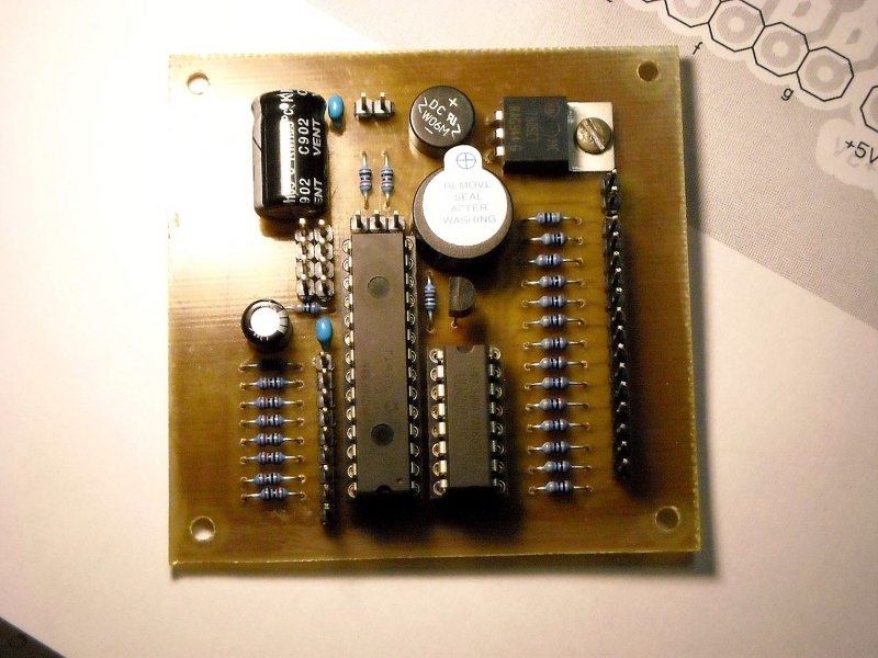

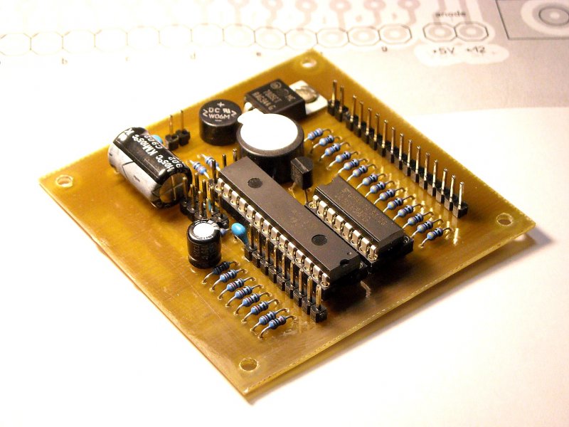

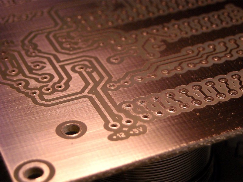

(#) vicsys hozzászólása Jan 17, 2011 /
A következő cikkem panelját szeretném megosztani most veletek.
(#) MaTe193 válasza vicsys hozzászólására (») Jan 17, 2011 /
A Tőled már megszokott profizmus jellemzi ezt a munkát is! Érdeklődve várom a cikket!
(#) mate_x válasza vicsys hozzászólására (») Jan 17, 2011 /
Szuper
(#) Müszi válasza vicsys hozzászólására (») Jan 17, 2011 /
Tök szépek a panelok, óra lesz benne, Huorofil mester??

(#) vikipapa válasza vicsys hozzászólására (») Jan 17, 2011 /
Helló. Fotózásos módszerrel csinálod a nyákjaid? Nagyon szép lett! Csak azért kérdezem, mert szeretnék átállni a vasalásosról a fotós módszerre.
(#) JZoli válasza vicsys hozzászólására (») Jan 17, 2011 /
Milyen óra lesz ez? Valami új? Nagyon jól néz ki eddig! a szokott minőség!
(#) vicsys válasza vikipapa hozzászólására (») Jan 17, 2011 /
Bizonyám, hogy bizony!
Bővebben: Link Néhány szebb panelomat nézheted meg a linken.

(#) zolee1209 válasza vicsys hozzászólására (») Jan 17, 2011 /
Ehhez fog kelleni az SD kártya? Vagy az másik projekt? És az a sok ellenállat? R-2R létrára tippeltem először, de szerintem nem az... Egyébként tetszik! Mi lesz még rajta?
(#) vicsys válasza zolee1209 hozzászólására (») Jan 17, 2011 /
Nem ehhez kell.
Egy kedves kolléga ötlete volt én csak megalkottam. Ez egy kvízjáték vezérlő elektronika. A sok tüskén 2db. 7 szegmenses kijelző lesz, ezért a sok soros áramkorlátozó ellenállás. A másik oldalra, 8db (játékos) nyomógomb csatlakozik. A 2 soros tüskesorra pedig a játékosok nyomógombjába épített ledek csatlakoznak.

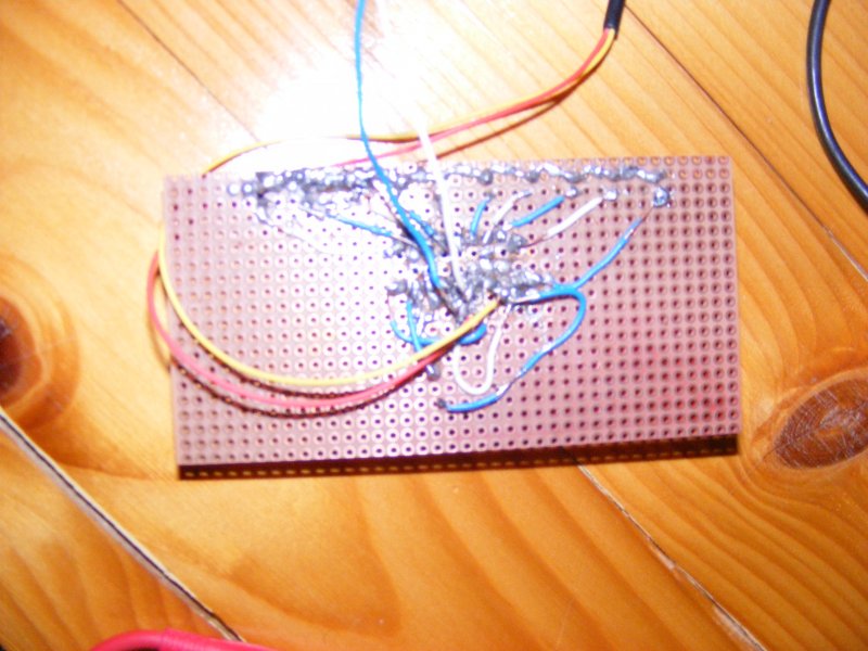

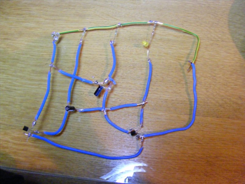

(#) janikukac hozzászólása Jan 17, 2011 /
Sziasztok ! Itt vannak a " komolyabb munkáim "
Megjegyzem zárójelben , hogy lassan 3 hónapja " elektronikázok "
Az első egy űbergagyi kinézetű AstabilMultiVibi A képen még hibás volt ( MÁR KIJAVÍTOTTAM )
A második, pedig egy VU Meter, de sajnos méég, nem működik, de lassan meglesz, és be is dobozolom.! :hide: :integet2:
(#) potenciameter válasza janikukac hozzászólására (») Jan 17, 2011 /
Szia, kezdésnek jó, csak igy tovább ( amikor kezdő voltam én is ezeket a kapcsolásokat épitettem meg eleinte). Ha tanulsz és gyakorolsz egy kicsit, belefoghatsz valami érdekesebbe is, mondjuk csinálhatsz egy TDA 2030as végfokot

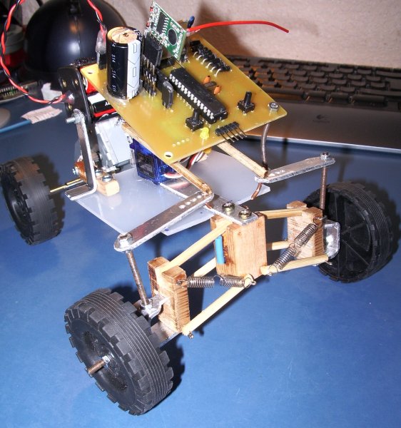

(#) szkrep hozzászólása Jan 18, 2011 / 1
Elkészült a PIC-es távirányítós autóm. Szabályozható sebesség, szervós kanyarodás. Maga a nyák egy előző, sikertelen projektből maradt, de pont jól jött, hogy 28 lábú picnek meg l293-nak van rajta hely, így lett belőle távirányítós autó a 2 keréken egyensúlyozás nyűgje helyett.
>videó<
(#) Abukodonozo válasza szkrep hozzászólására (») Jan 18, 2011 /
Ez nagyon komoly! Nagyon tetszik az első kerekek felfüggesztése.
