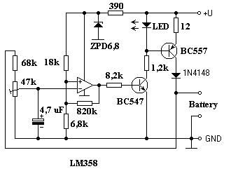

Ez egy jól működő kapcsolás, használom 9v nimh akku töltésére, automata.
A 47 k poti állitja a töltési végfesz.-t, a 12 Ω a konstans töltőáramot állija be, változtatható. Nagyobb töltőáram esetén a BC557 cserélendő nagyobb teljesítményű példányra. Akkupakk esetén a végfesz cellaszám X 1,45V-ra állitandó nimh esetén.
