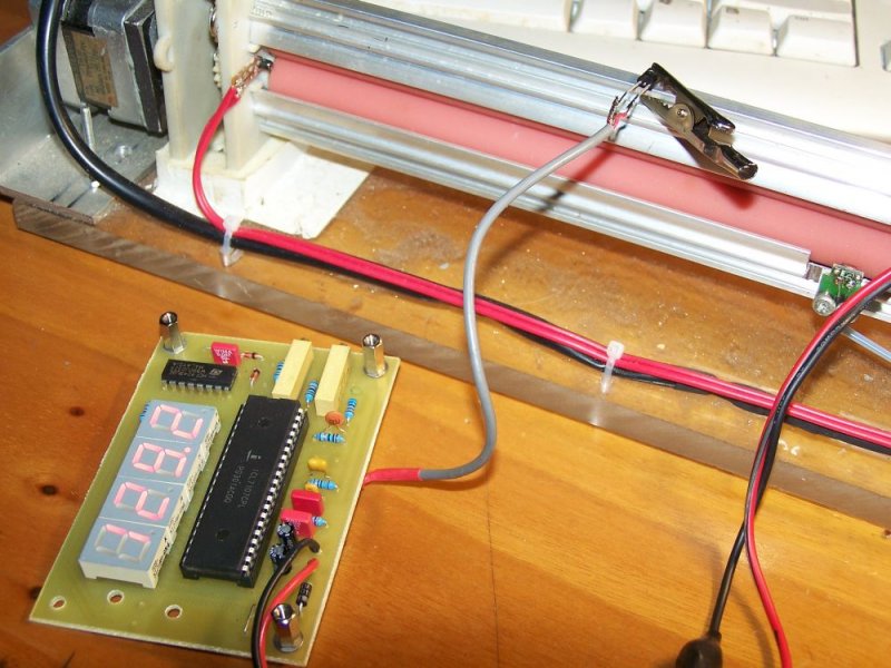

Sziasztok !
Tacskó drágábbik lamináló.Kicseréltem 8,2K -t 4,7K-ra.
A képen szereplő hőmérővel tudtam csak mérni.
Meg mértem a vasalómat ,amivel 100% hibamentesen vasalok. (140fok).
Mértem a laminálót is ,hengerek között is ,meg az alun is.
Hengerek között (ellenállás csere után 100fok) ,alun 129 fok.....Nekem nem tűnik úgy ,hogy ellenállás csere segített volna.
Lexmark nyomtatóm van ,van ezzel esetleg valakinek tapasztalata ?
Van esetleg valakinek hasonló konfig ?
Köszi ! Üdv : István
(#) slogan válasza slogan hozzászólására (») Feb 6, 2011 /
Szerintetek normális ?
3,3 k van benne
A panelen van a szonda.....

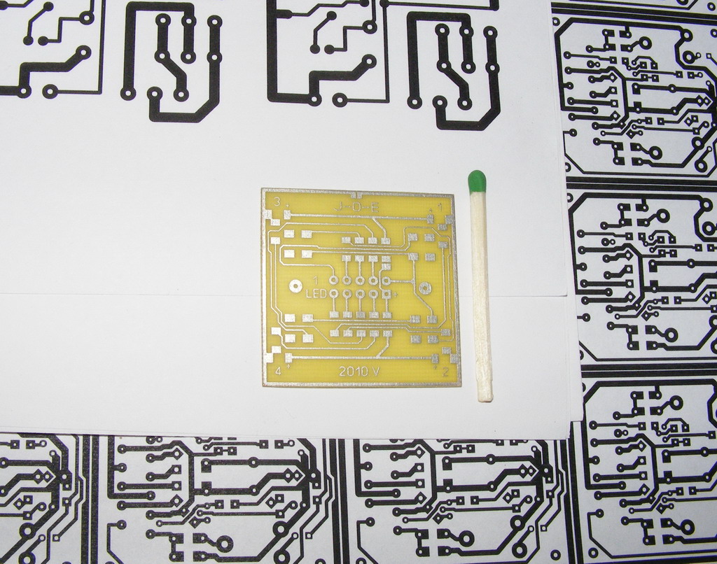

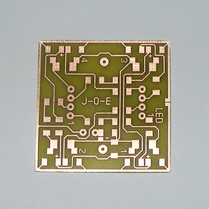

(#) J-O-E válasza Zoli_bácsi hozzászólására (») Feb 6, 2011 /
Annyit tennék hozzá hogy ez az alkalmazott technikától is függ! Én nem áztatom laminálás után a nyomatot, hanem langyos víz alátartom és 5mp-en belül egyben lehúzom, de ehhez etikett címke hordozóra kell nyomtatni!
Sebességben mindenképp gyorsabb a laminálással elkészített panel.
- Nyomtatás etikettcímke hordozóra 30mp
- Mini grillben előmelegítem a panelt kb 60-80c-re -1perc
- Nem átalakított laminálón átküldöm 5-ször és melegen langyos víz alatt lehúzom a papírt kb. 2-3perc
- Gyári vaskloridos maratás 5-10perc
De a minőség nem lehet olyan kifinomult mint a fotózással, de lehet stabilan nagyon jó gyárival megegyező minőségű panelokat gyártani laminálással 0,3-04mm-ig!
Nézd meg a képeket nem lettek olyan rosszak a panelok:
0,3-0,4mm
Méret 1206 SMD PAD között 3 vezető

Ez 0.2-es lehet olyan pici a képen
