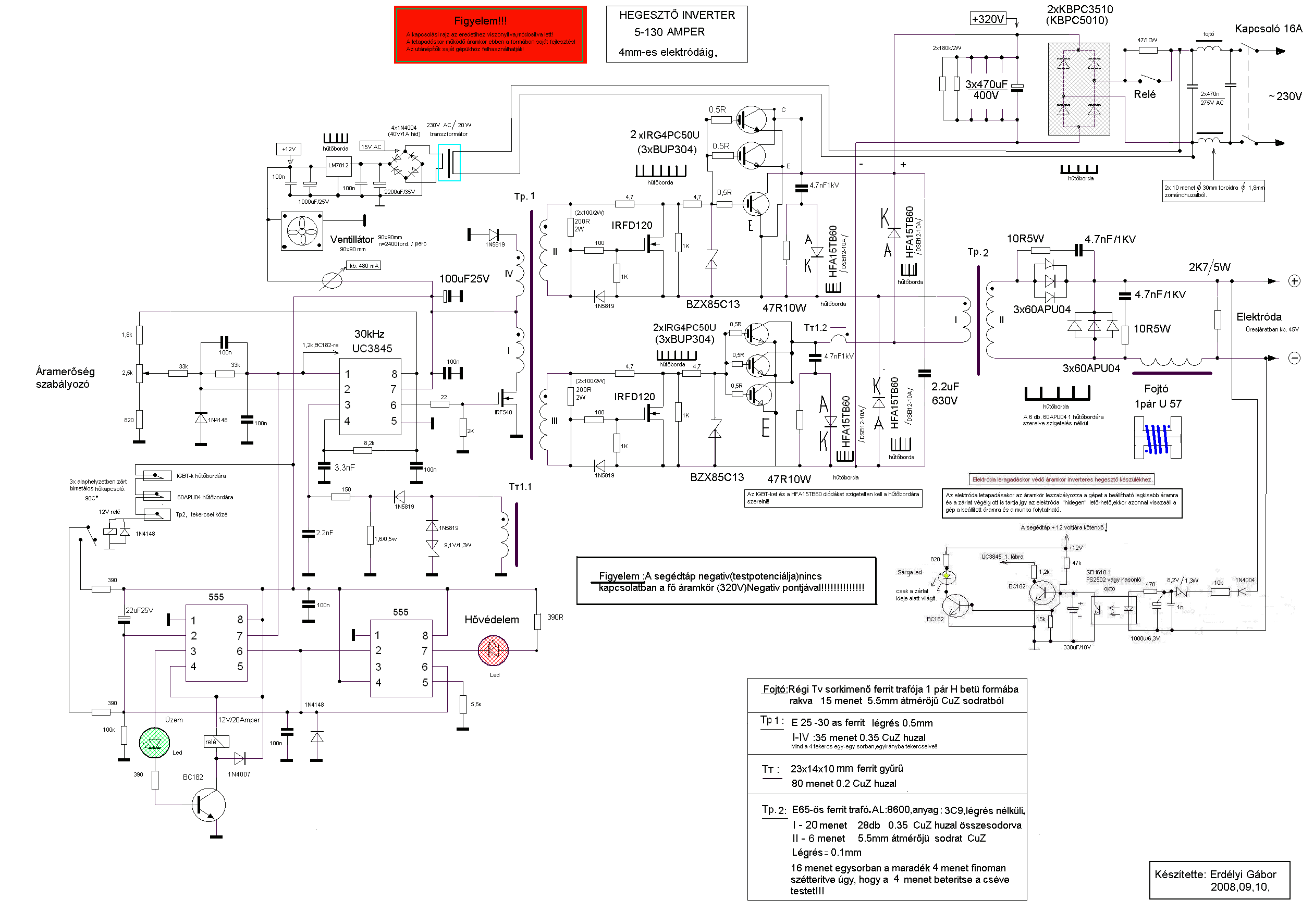

A segítségeteket szeretném kérni! Szeretnék egy hegesztőt építeni. A Maci nevű gépnek megtaláltam a rajzát, de nem tudom rajta sok dolognak a nevét, hogy mi micsoda, és milyen értékű! Behelyettesítené nekem valaki? Segítségeteket előre is köszönöm!
Heló
Nem tudom, milyen rajzot találtál, de itt minden rajta van. Ha kell valami irj ![]()

Végleg elkészültem a Maci dobozolásával, működik minden szépen hegeszt. Böngészgettem a fórumon és találtam az egyik építőtől egy kérdést az U57-es magokból építhető főtrafóval kapcsolatban, menetszámokkal, légréssel!!, stb. kapcsolatban. Ekkor kaptam az agyamhoz, én nem raktam légrést az általam épített főtrafóba. Igaz a tervben az E maghoz szerepelt légrés. Visszakeresgéltem a hozzászólásokban, amikor Erdgab összehasonlította a 4 és 6 pár magos főtrafókat, ott olvastam hogy 0,1 mm légrést épített be. Én 6 pár magból építettem a főtrafót de nem került bele légrés, ez mit befolyásol a működésben? Használat közben nem tűnt fel semmi rendellenes. A fényképen nyíllal megjelöltem a helyet a magok illesztésénél, gondolom ide kellene becsúsztatni valami vékony papírt a rés eléréséhez. Vagy még a mag közepébe a H forma közé is kellene? Előre is köszönöm a építő mesterek segítségét!
Szia.Itt a fórumon én próbáltam először ezt az U vasas trafót,de én sem raktam bele légrést,és én sem tapasztaltam akkor semmi problémát a gép működésében.Nyugodtan használd így ahogy van.
Kösz szépen a reagálást, ha nálad is bevált a konstrukció akkor így hagyom a trafót.
Gratula!
Ebbe a kapcsolásba egyáltalán nem kell légrés, csak feleslegesen növeli a trafó mágnesezőáramát, az meg növeli a veszteségeket.
