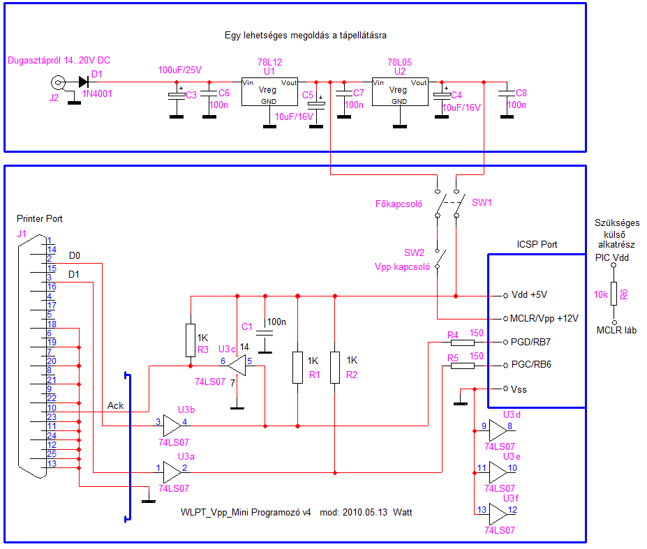

Nekem már mindegy mit és hogyan csinálsz. Az biztos, hogy a magad feje után mész és nem úgy építed fel az áramkört ahogy ajálva van. Az általam publikált égetőknek ICSP kimenete van, semmi más. Ezt lehet csatlakoztatni egy adapterre, vagy egy próbapanelre, illetve egy céláramkörre amin szintén ki van alakítva az ICSP port.
Olvasd el újra mit jelent az, hogy ICSP, és a jelentése szerint használd a mondanivalóidban, ne úgy, ahogy te szeretnéd érteni! Bővebben: Link Ha pedig saját elképzeléseid szerint tákolsz össze egy áramkört, akkor ne várd, hogy én találjam ki, mit akarsz te. ![]()
Jól van most már értem a lényegét, de nem feltétlenül fogom mindig használni az ICSP-t vagy pedig olyan szerepe lehet ha minden ic-hez külön adapter lenne. Jól van akkor külön az adapterre teszem a 10K-t, de a kapcsolásoknál nem jól van rajzolva mert ott dugasztápról van táplálva a mintán és a 10K a Vdd és Vpp között van ha pedig úgy van bekötve ahogy a rajzon van akkor a Vpp és Vss közé kell.
Az adapterről még annyit hogy nem feltétlenül szülséges próbapanel meg hasonlók elég csak 5 sima tördelhető ic foglalat amit az egyes lábakra mennek (úgy is szinte minden picnél más a lábkiosztás)? Az ICSP-ig van szó hogy 10-15cm legyen max a vezeték, de az ICSPre csatlakozó adapter kábele mennyi lehet? (Az is 10cm még jó vagy a lehető legrövidebb?) Idézet: „de a kapcsolásoknál nem jól van rajzolva mert ott dugasztápról van táplálva a mintán és a 10K a Vdd és Vpp között van ha pedig úgy van bekötve ahogy a rajzon van akkor a Vpp és Vss közé kell.” Ennek a mondatnak semmi értelme. Utoljára elmondom, én nem támogatom a rajzaimmal az adapteres égetést. Ennek ellenére felhívtam a figyelmedet az adapteres égetésnél hová kell tenni a 10k-t. Minden jól van a rajzon, ha a rajz és az eredeti koncepció szerint építed utána. Ha nem, akkor old meg magad a problémát, ha értesz hozzá. Ha nem értesz hozzá, akkor csináld úgy, ahogy le van írva! A kábelekről annyit, hogy világosan le van írva melyik milyen hosszú lehet. Próbáld meg értelmezni azt ami le van írva!

Milyen kábeleket használsz, hogy néz ki az egész? Idézet: „Az adapter egy olyan nyák amin egy, vagy több foglalat van, nincs rajta regulátor a Vdd-nek, hanem az égetőtől kapja a tápot a programozás alatt. Itt a 10k a Vpp és a Vss között kell legyen. „Ha a PIC egy adapterben van, amin nincs táp IC, illetve olyan égetőt használnál, ami tudja a Vpp firts módot, és használni is akarnád ezt, akkor az adapteren az MCLR lábat a 10k-val nem Vdd-re, hanem Vss-re kell húzni, mert ha nincs merre elfolyjon az áram, akkor a Vdd is megemelkedhet 5V fölé. Erre külön oda kell figyelni. ” ” Nézd meg a Linket mint lehetséges megoldás dugasztáppal felrajzolva a kpacsolás oldalt pedig az R6 10K ellenállás odaírva hogy Vpp és Vdd közé. Te pedig azt mondtad hogy ha az égetőtől kapja a tápot akkor a 10K a Vpp és Vss közé kell. Vagy én vagyok annyira hülye, hogy azt hiszem arról a képről hogy közös a táp vagy nem tudom. Én többet nem írok vagy válaszolsz normálisan vagy nem sztem érthető a kérdésem hogy mi az ami nem világos. (Ellentmond a rajz és amit írsz. Ennyi.)
Még annyit hozzáfűznék, hogy azért tettem fel ezt a kérdést mivel az oldaladon se találtam meg a választ, hogy akkor a 10K-t pontosan milyen estben kell Vdd és Vpp illetve Vpp és Vss-re kötni? Vagy mlyen az amikor az égetőtől kapja a tápot? Közös a Vdd akkor?

A gyári kábel, mint azt a cikkben is leírtam, nem alkalmas a feladatra, csak nagy szerencsével. Az LPT csatlakozót e szerint kösd majd be! Bővebben: Link Csak azokat a lábakat nézd, amik a testre mennek! A többit a te égetőáramköröd szerint. Annyit még hozzátennék, hogy a 74ls05 nem alkalmas a feladatra, mert csak 5V-ot visel el a kimenetén, itt meg 12V-ot is kaphat a Vpp felhúzó ellenálláson keresztül...
Most, hogy nézem, az is lehet, hogy a linkelt kapcsolást építettem meg csak 74ls05 -el mert az volt otthon. A földekből mindet be kell kötni mert én csak egyet kötöttem be. Este még méregettem: az LPT porton aktív állapotban 3,2 volt jön ki. Viszont égetés közben a Vpp -t vezérlő port leesik 2,1 volt körülire. Gagyi alaplap. Ez okozhatja azt, hogy a Vpp egy pillanatra vagy az égetés végéig lekapcsol. Ott ahol egy pillanatra vagy végleg lekapcsol, meg is szakad az írás már csak FFFF -ek lesznek a Flashben. Van még egy másik gépem, az gyorsabb is azon is kipróbálom ma este. A hosszú kábelt is kiiktatom. Köszi!
A 2,1 V még nem kevés, a 74LS chipek azt még bőven magas szintnek veszik. Viszont nem ártana megtalálni, hogy miért esik ott le a feszültség, mert a 74LS chipek is felfele húzzák a saját bemenetüket, és így amikor az alaplap magas szintet adna ki, akkor elvileg nem húzza semmi sem lefelé, ott meg kellene lennie a 3,2V-nak végig.
Minden földet be kell kötni.
Az a 2,1V szerintem sem indokolt. Próbáld meg, hogy ha nem kötöd be a Vpp vezérlő szálat, akkor mekkora a port feszültsége(csinálj végig egy égetést(PIC nélkül!)). Ha akkor megvan a 3,2, akkor valami nem stimmel az áramkörödben, mert áram folyik a bemenet felé, ami hibára utal!
