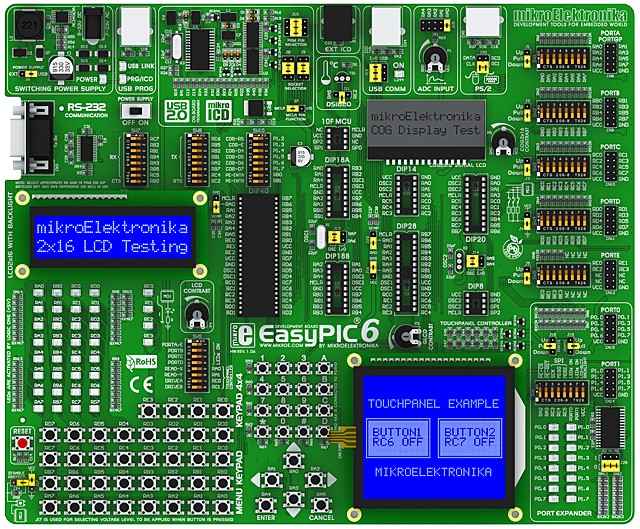

(#) Auf hozzászólása Feb 21, 2011 /
Az lenne a kérdésem, hogy szerintetek mennyire érdemes megvenni ezt a teszt panelt ? Mármint, hogy gyakorlás és az eddig megszerzett elméleti tudást kipróbáljam, és továbbfejlesszem. Árban nem olyan vészes, ha a funkcióját nézem. (szerintem) Na meg csak egyszer kell megvenni...
Vagy első teszt áramkörként kezdjek egy "csonkábbal"?
Köszi a tippeket és tanácsokat!
(#) icserny válasza Auf hozzászólására (») Feb 21, 2011 /
Ha jól látom, akkor ezen van egy "fedélzeti" MikroICD? Ezzel az a bajom, hogy csak a MikroElektronika fejlesztői környezetben tudod kihasználni, tehát bezárod vele magad.
Valóban vonzó a sok kapcsoló, csatlakozó, csilivili kijelző, de lehet, hogy egy univerzálisabb programozóval és egy szerényebb panellal hosszú távon többre jutsz. De ezt neked kell alaposan megfontolni!

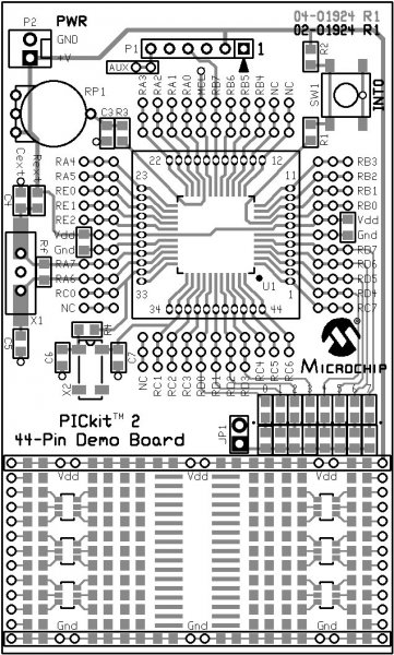

(#) vilmosd válasza Auf hozzászólására (») Feb 21, 2011 /
Hali
En inkabb ajanlanam a PK2 Demo express megvasarlasat, mert ez a panel szep es jo, de inkabb az oktatasi intezmenyeket celozza meg. A munkaban jobban hasznalhato egy sima egeto, es pl az elozo hszben letoltheto probapanelek egyike. Amugy is mire ezt a panelt feloltozteted, azert sok penz lesz, mert nem jar hozza kijelzo, es egyeb kiegeszitok. Kesobbiekben is jobb valasztas a PK2, mert egy kulon panelen, vagy ICSP-n keresztul egyszerubb a programozas, mint ezen a panelen keresztul.
(#) Auf válasza vilmosd hozzászólására (») Feb 21, 2011 /
Azt nem is néztem, hogy meztelen.
Akkor maradok inkább ennél
Akartam sajátot, de minek találjam fel a spanyol viaszt, ha már létezik.
Köszi.
Hali
Vegul is Te tudod mit akarsz. En nem koltenem ilyenekre a penzt, mert teljesen foloslegesnek tartom. En csinaltam magamnak egy par univerzalis probapanelt, es vettem egy "PK2 Debug express" keszletet. A 887-es probapanelon lehet kiserletezni dolgokat, de egy ilyen komplex probapanelen sok a megkotes. Megcsinalni egy probapanelt nem egy nagy munka, az altalam ajanlott doksikban (sajat tervezes) ott a komplett leiras es a PCB gyartashoz (vasalasos technika) ott a PCB rajz. 3 probapanel nem kerul sok penzbe, es tudod hasznalni 8, 14, 18, 20 es 40 labas uC-vel a 12F, a 16F es 18F sorozatbol. Melle a PK2 hasznalhato minden (szinte) PIC egetesere (a PK3 nem ajanlott), ugyanott talahatsz egy programozo panel leirast is. Persze ha nem tudsz PCB-t gyartani, akkor egy kicsit nyugos, de szerintem erdemes inkabb igy elkezdeni, es a penzt inkabb a gyartashoz szukseges eszkozok beszerzesere forditani. Egy Laser printer, egy vasalo, tojaspapir, maratoszerek, es mar lehet is gyartani a paneleket. Persze nem 16 reteges a technologia, de azert sok hasznos dolgot lehet csinalni ezzel is.
