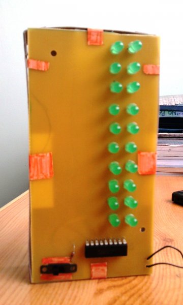

Üdv mindenkinek!
Elkészült életem első panelos áramköre! Igaz,nem túl bonyolult,de vhol el kellet kezdeni. A kapcsolás alapaja egy 555-ös IC,a doboz is saját gyártmány.
Pár kép róla: kép , kép , kép .
És egy rövid videó a müködésről: videó .
Köszönet _JANI_-nak a kapcsolásért sok segítségért!

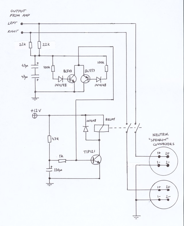

(#) nÁnÁ hozzászólása Feb 25, 2011 /
Ma összeraktam egy kis hangfalvédő áramkört. Egyszerű kapcsolás, koppanásgátló és egyenáramvédelem, de tökéletesen működik. Készülő erősítőm utolsó láncszeme. A kapcsolást itt az oldalon találtam, a nyákterv saját.
Itt van róla pár kép:
Védelem1
Védelem2
Védelem3
kapcsolás
Üdv. Balázs

(#) Abukodonozo válasza nÁnÁ hozzászólására (») Feb 26, 2011 /
Szép munka, egyetlen szépséghibája, hogy az a nagyobb elektrolit kondi egy kicsit "lelóg" a nyákról. De mint mondtam, ez nem oszt, nem szoroz.
(#) nÁnÁ válasza Abukodonozo hozzászólására (») Feb 26, 2011 / 1
Igen, az kis hiba. Kisebb átmérőjű kondival terveztem a nyákot. Az az igazság, hogy a kapcsolásban 330µF -os kondi volt, de hosszabb "késleltetési" idő miatt tettem bele 680u -t. Ebből viszont csak 35V-os volt itthon. Nem nagyon feltűnő, úgyhogy szerintem hagyom így.

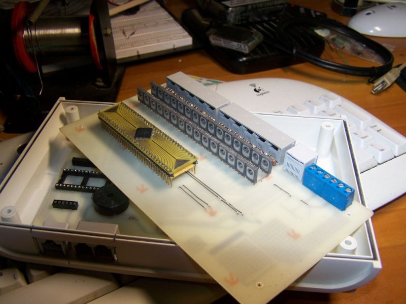

(#) Bender hozzászólása Feb 26, 2011 /
Tegnap összedobtam egy ilyen hangkártyát.
PCM2912 a lelke és vasalós nyákot gyártottam hozzá. 0603-as alkatrészekből.
ui.: Az nem gáz ha a kimeneti DC-t tantálkondival választom le nem elkóval?
(#) Zoli_bácsi válasza Bender hozzászólására (») Feb 26, 2011 /
Csúnya lett a lötstop, vagy lakk, nem tudom. Bocsánat, de ez nagyon szemet szúrt. A forrasztás viszont szépen sikerült.

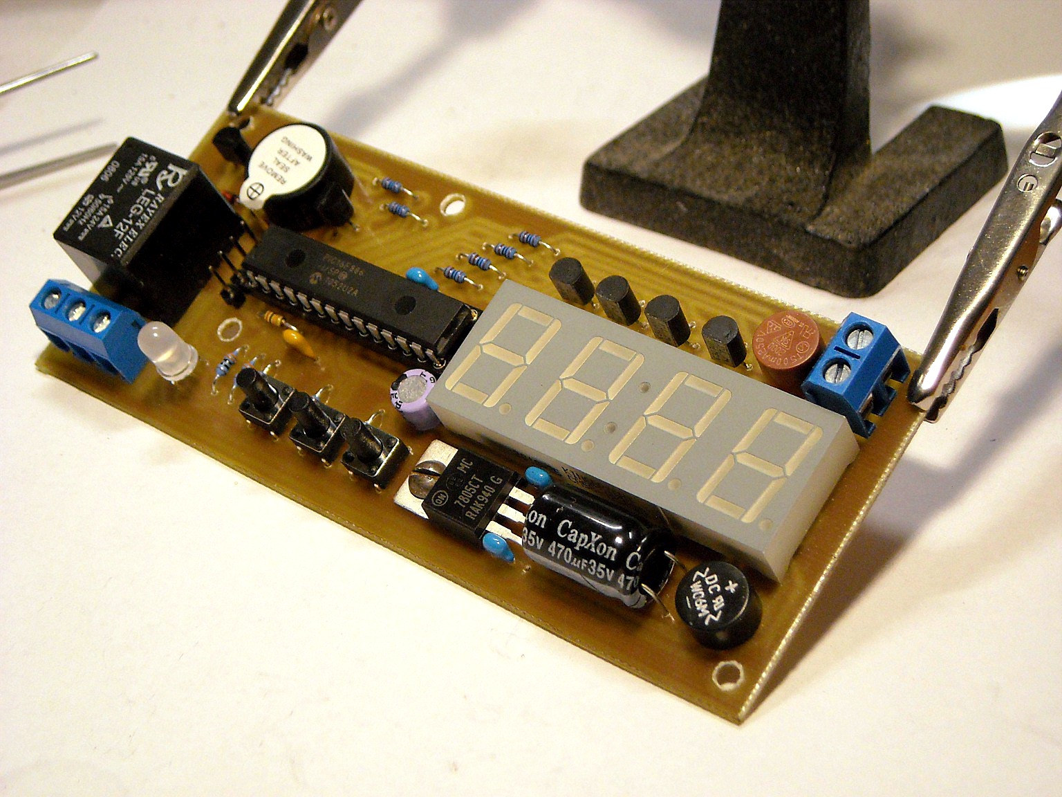

(#) vicsys hozzászólása Feb 26, 2011 /
Mára ennyit, holnap töltök fel videót is. :oooo: (Ja, és nem óra. A szemfülesek fellelhetnek 1 apró hibát.)
(#) zolika60 válasza vicsys hozzászólására (») Feb 26, 2011 /
Szokás szerint szép. Biztosan jó is. Az időzítő nem óra? Ja és nem vagyok elég szemfüles.
(#) Zsora válasza Bender hozzászólására (») Feb 26, 2011 /
"...tantálkondival választom le nem elkóval?"
Ha az "elkó" alatt elektrolit kondenzátort értesz, akkor nem baj, ugyanis a tantál kondi is az.
(Alumínium-elektrolit, tantál-elektrolit)
(#) wolverine14 válasza vicsys hozzászólására (») Feb 26, 2011 /
a relé a panelon valamit kapcsol?
(#) storm válasza vicsys hozzászólására (») Feb 26, 2011 /
Nem smd, hanem felületszerelt alkatrészek? Amúgy szép grat!
(#) t0bi válasza vicsys hozzászólására (») Feb 27, 2011 /
Mintha az a csavar a 7805-ösön csak dísz lenne . Nem látok lukat a nyákon. Megintcsak gyönyörűt alkottál, várom, mi lesz belőle.
(#) Abukodonozo válasza vicsys hozzászólására (») Feb 27, 2011 /
"A szemfülesek fellelhetnek 1 apró hibát."
Tiltakozom, hibátlan!
(#) zsoltee0001 válasza vicsys hozzászólására (») Feb 27, 2011 /
Profi munka!
A stabil 5V-nak a rögzítésére szánt furat helye nem lett rátervezve?
(#) vicsys válasza zolee1209 hozzászólására (») Feb 27, 2011 /
Na kérem, itt van a video: Bővebben: Link
Jöjjenek a válaszok:
Ez egy időzítő max. 59perc : 59 másodpercre. A panelon a dátum lett elbafva. (Rá áll a kezem a 2010-re) A kapcsoló egyik lába azért nincs bekötve, mert a szomszédos lábbal gyárilagosan (a tokon belül) már össze van kötve és így földön van. A csavar nem dísz a 7805 hűtőfülén és nem is a hőt viszi el. Szimpla mechanikai rögzítés. (Bezony, bezony. Ilyesmire is illik odafigyelni! Ja, és a másik oldalon anya is van a csavar végén...) A relé, értelem szerűen a kimenetére kötött berendezést kapcsolja ki/be. Azért lett furat szerelt változat, mert többen szóltak, hogy nehéz után építeniük az smd-s kapcsolásaimat.

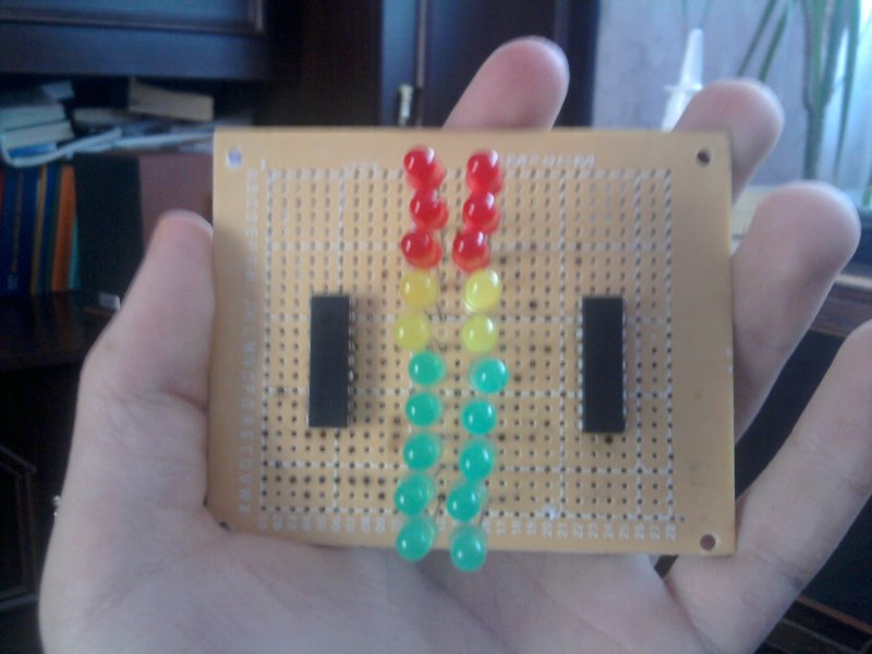

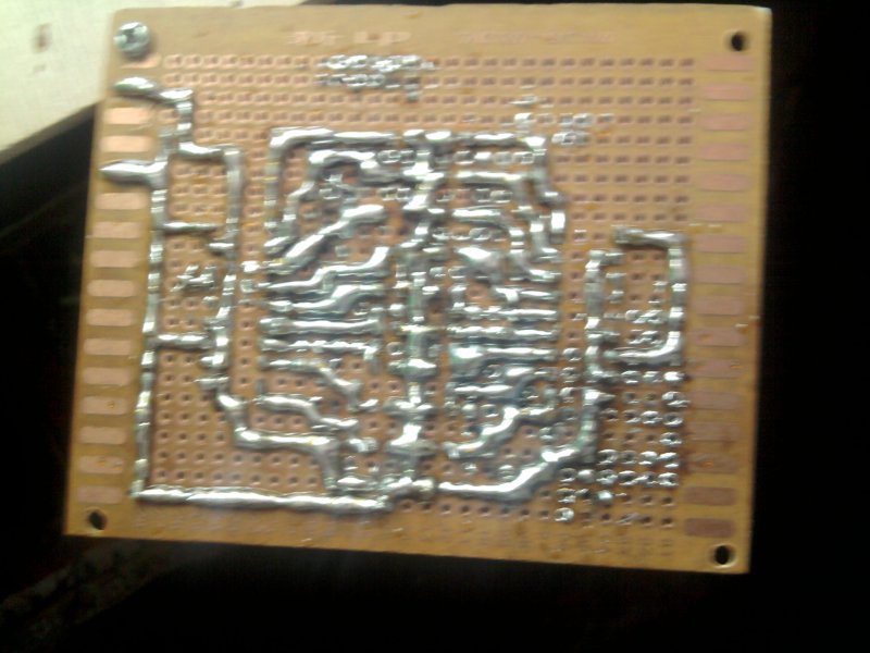

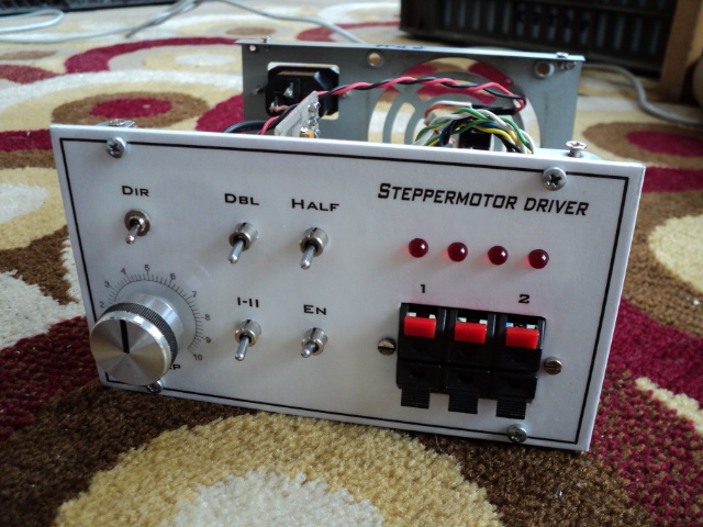

(#) Erick hozzászólása Feb 27, 2011 /
Helló!
Befejezvén a VF3-amat, új taggal bővült a "Pokoli torony"
Képek
