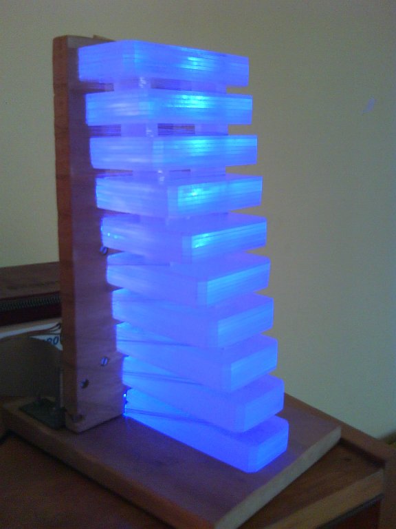

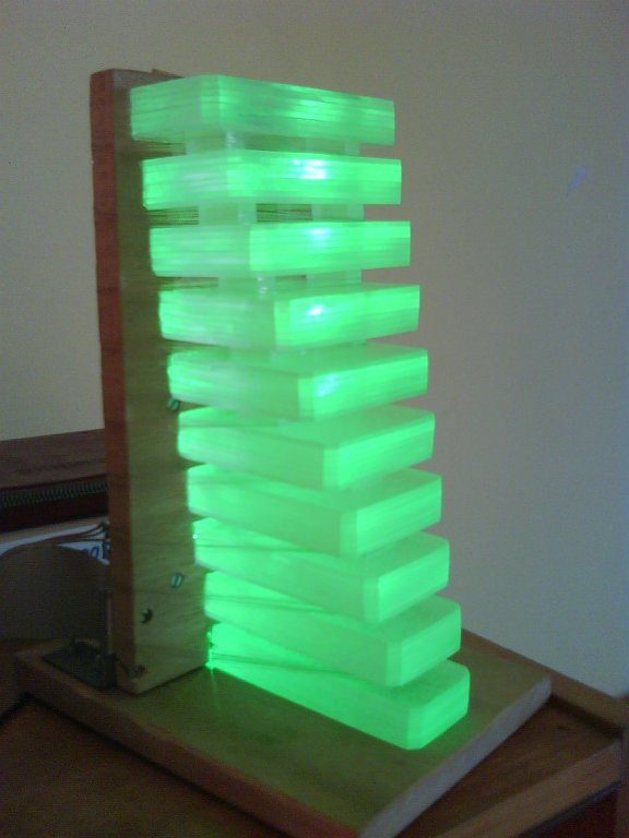

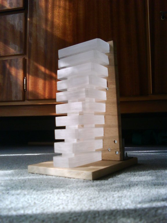

Nyár óta végre kész lett a Vu-tornyom. Tudom, a csavarok... Ha úgy látom, újravágom a hátsó részt.

(#) mrobi válasza Kovidivi hozzászólására (») Feb 28, 2011 /
Szép lett. A torony miből készült??
(#) jdani válasza Kovidivi hozzászólására (») Feb 28, 2011 /
Fura, de jó! Én megnéztem volna a hátuljáról is egy képet
(#) Frankye válasza Kovidivi hozzászólására (») Feb 28, 2011 /
Nekem tetszik. Ha működik, nem annyira feltűnőek a csavarok, de ha újraépíted, tényleg nem lenne rossz eltűntetni őket.

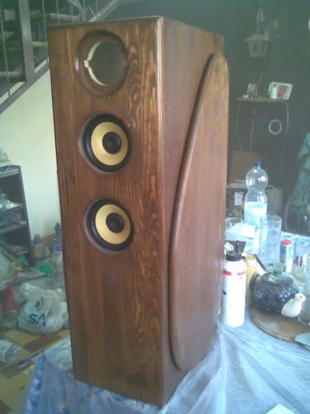

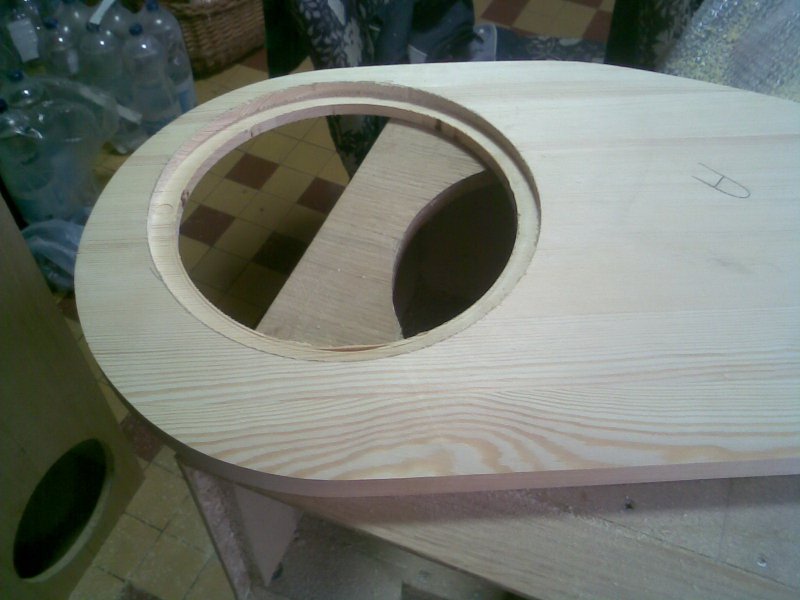

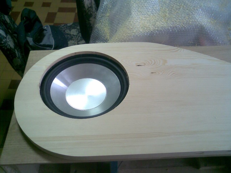

Sziasztok! Készülöfélben van a egy hangfal, amit apukáméknak készítek ajándékba a régi heLYére. Még sok meló van vele, de már körvonalazódik. Az a "Z" alakú elem ( Kép001 ) a doboz mélyítésére szolgált,mert kicsi volt a térfogata a mély hangszórónak, így nagyobbítottam rajt, a hátlap sülyesztett annak a helyére készült, és ebbe az elembe is bele süllyesztettem a hátlapot.

A többi...

(#) Dániel X válasza lobbooo hozzászólására (») Feb 28, 2011 /
Jól néz ki, csak így tovább. Milyen hangszórók csücsülnek benne?
(#) lobbooo válasza Dániel X hozzászólására (») Feb 28, 2011 /
Köszi! SQP2540 a mély, mnc mélyközepek (két darab 8ohm-s párhuzamosan), DTF12 (4ohm-os) a dóm, 400 és 4000 Hz-n vágva.

Olyat nem tud hogy mittomén az alja zöld felül meg piros? am nagyon tetszik
(#) David.zsombor válasza lobbooo hozzászólására (») Feb 28, 2011 /
Egyszerűen gyönyörű. bár én nem ilyen szinűre lakkoztam volna de ez ízlés dolga.(vagy hogy milyen van otthon )
(#) Kovidivi válasza zenetom hozzászólására (») Feb 28, 2011 /
Köszi mindenkinek!
A torony plexiből készült, 1mm-es lapok vannak összeragasztva, pontosan 8db tesz ki egy vastag lapot. A hátulján nincs semmi, csak egy IDE csatlakozó A vezérlés egy külön dobozban van, mert ennyi funkcióhoz (youtube-on a videó alatt elolvasható, hogy mit tud) már nem lett volna elég a torony mögötti hely, és a potik és kapcsolók is ide vannak elhelyezve.
Gondolkodtam azon, hogy a színeket számítógépről lehetne vezérelni, LPT porton keresztül. Ekkor akár a szivárvány színeiben is pompázhatna a torony. De ezt már nem valósítottam meg.
(#) David.zsombor válasza Kovidivi hozzászólására (») Feb 28, 2011 /
A helyes válasz az hogy MÉG nem valósítottam meg
(#) potenciameter válasza lobbooo hozzászólására (») Feb 28, 2011 /
Szép cucc! Gratula!
(#) lobbooo válasza David.zsombor hozzászólására (») Márc 1, 2011 /
Köszi! Igen-igen, a milyen van éppen itthon...!

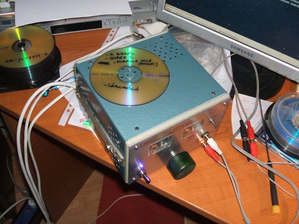

Ma befejeztem a 1,5 hónapja elkezdett (végleges) erősítőm épitését. A benne lévő áramkör CIROKL galériájában található, C-Picur néven, egy kis tranzisztoros erősítő. A doboz egy megpusztul OML-3-mas doboza, az előlapot teljesen én csináltam.
Még a potigombot kell lelakkoznom, ezért nincs teljesen rátolva a potira!
A sok segitségért ezuton is köszönet Cirok Lacinak, és DuMatyinak!
Várom a véleményeket

(#) Doncso válasza Müszi hozzászólására (») Márc 1, 2011 /
Nekem nagyon tetszik, olyan Müszis. Vannak stílusjegyeid tudtad? A hangja milyen? Mi lett az OML belével? Gratulálok hozzá.
(#) Müszi válasza Doncso hozzászólására (») Márc 1, 2011 /
Üdv Papa
Az OML belét elbontottam. Stilusjegyek? Azt csak a külsö szemlélő láthassa , azt én nem tudnám így megmondani.
A hangja az szép és erőteljes, szobába bőven elég.
Müszi
(#) dbase válasza Müszi hozzászólására (») Márc 1, 2011 /
Az a potméter oltári ronda. De a többi szép!
Miből van az előlap? Mivel raktál rá szöveget?
