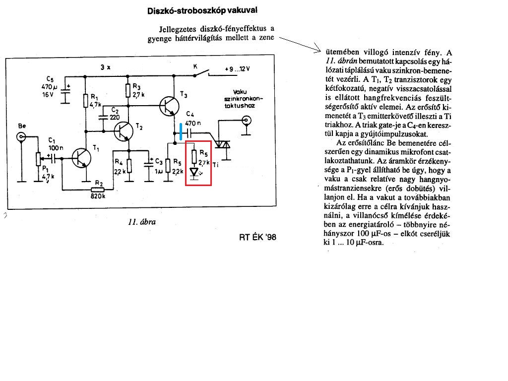

Lehet velük valamit kezdeni?
(#) Gyozo92 válasza SzT3 hozzászólására (») Márc 3, 2011 /
A másodikat néztem, annak csak az egyik fele 12 volt, a másik 300 volt. Ott az optocsatolás a kettő között. A vezérlés mehet 12 voltról, de a csőnek mindenképpen 300 volt kell. Holnap leírom neked nagyjából a működését. Vagyis szükséged van inverterre. De ah ügyes vagy, kisebb invertert már olcsón össze tudsz rakni, ami elbír már tartósan egy ilyen fényhidat.
Még annyi, hogy ha a vezérlését megcsinálod, vagyis két ledet tudsz úgy villogtatni, ahogy szeretnéd, vagy többet (esetünkben hetet) akkor ahhoz már csak optocsatolás kell, hogy a led helyett a cső gyújtátát adja.
