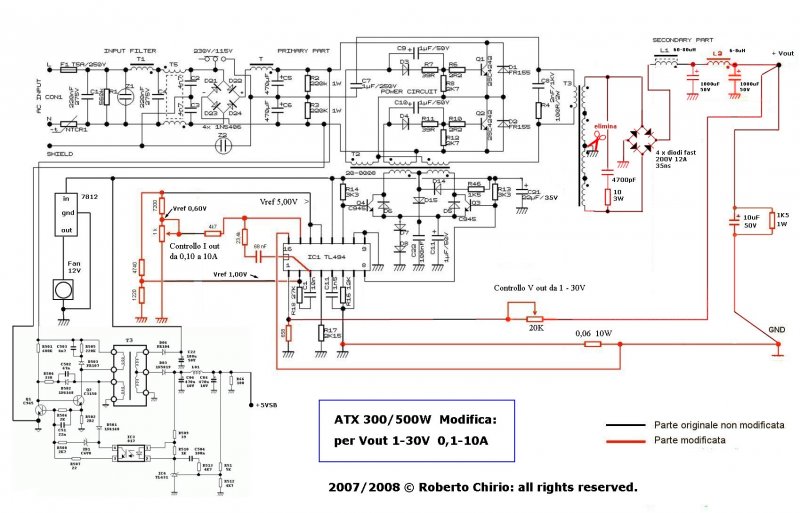

Én is szívok. Akartam csinálni még egy 24V/3A-est. Nem volt kedvem a tekercseket átkötözgetni, gondoltam megcsinálom a másik variációt, ahol trafó középkivezetés a NYÁK-on elvág és a szekunder 2 vége mehet graetzre, a negatív meg testre. Innentől elvileg ugyanaz... A táp teljesen egyforma az előzővel...el sem indul... Ez pár napja este 11 körül lett meg, azóta nem volt időm...

Te mit gondolsz, a középkivezetés nélkül hova fog mászni majd a visszacsatolás referenciája?
A visszacsatolás nem a középkivezetéshez viszonyít, hanem a GND-hez. Hídegyenirányításnál a --t kell kötni a GND-re és a +-ról ellenállással beállítani a feszültséget. Helyén lehet hagyni a középkivezetést és a fél feszültségre szabályozni, de akkor a táplált eszköz egyik fele sem lesz GND-n. Jobban kell vigyázni.
Ha középkivezetés alatt egyre gondolunk, az minden ilyen régi vacaknál a GND-re fog táplálkopzni. Ezért nem elég csak kikötni. A kolléga leírása ezt nem tisztázza egyértelműen.
Idézet: „trafó középkivezetés a NYÁK-on elvág és a szekunder 2 vége mehet graetzre, a negatív meg testre.” Egyébként szerinted az "új vacak" miben tér el a régi vacaktól?

A tekercsek ugyanazok, csak a kétféle egyenirányítási megoldás miatt lesz más a feszültség, tulajdonképpen nem a diódák adják hozzá, csak a kapcsolás... A graetzes megoldásnál gyakorlatilag csak a negatív ág diódáit kell erősebbre cserélni és a test átvágást/átkötést megcsinálni. Gyárilag is ott a "graetz" és a 24V, csak a +12V és a -12V között kell mérni. egyenirányítók, tápegységek Üdv Inhouse

A második 24V/3A nem tekercs sorbakötős módszerrel készült tápom vacakolt az indulással. Közben kiderült, hogy az önrezgés a vezérlő IC nélkül mindig elindul. Az IC néha letilt... Közben amikor elindult mértem, a ref 5V ok, az IC tápja, 56V!! Micsoda??? ![]() Még jó, hogy nem szállt el... Mindezt úgy, hogy közben 23.2V van a kimeneten, és ez a rész innen kap tápot egy soros diódán és 20ohmon keresztül... Gyorsan előkaptam a működőt (ahol az 5V-os ág tekercsei sorba vannak kötve, már ment több mint 8 üzemórát), és ott 44V!!! Hogy a fityfenében lehet több ott a feszültség, mint ahonnan kapja??? Kalóz impulzusok rohangásznak? Üdv Inhouse

Elvileg ott max. 22,5V lehetne...vagy inkább kevesebb a 22ohm miatt... Üdv Inhouse

Önrezgő módban nagyon szűk tűimpulzusok vannak. Ha a 494-es tápkondija kissé száraz, digitális műszer bármit mérhet ott. Forrassz be az elkó mellé 100 nF-os kerámia vagy valami komolyabb fóliásat! A 494 max. tápfeszültsége adatlap szerint 41 V. Hogy a 22,5-öt honnan vetted...?
A kapcsolóüzem megzavarhassa a digitális multimétert. De lehetséges magas feszültség, mivel ez előtt nincs szabályzás. Ha mindig ilyen nagy a kimenő feszültség, ajánlom egy alsó ellenállással állíts be feszültségosztót, hogy ne mehessen nagyon fel a feszültség, vagy egy zennerdiódát tegyél be.

Nem önrezgő módban van, ilyenkor már a TL494 dolgoztatja őket. A TL494 max tápfeszültsége 40-42V, ezért csodálkoztam, hogy rövid ideig kibírta az 56V-ot (közben az eredeti 7500 meghalt), és a másikban a 44V-ot órákig. A 22,5V abból adódik, hogy adott volt a 23,2V a kimeneten és innen egy soros diódán és 22ohm-on keresztül kapja az IC a tápot, 23,2-0,7=22,5V. Kaptak 2W-os soros párszáz ohmokat, a tekercs sorbakötés nélküli, középkivezetés elvágós, graetzes is működik. Üdv Inhouse

Ha megnézed a rajzot, a TL494-hez a dióda a fojtó előtt veszi a tápot. Ez nem egyezik a fojtó utáni szabályozott feszültséggel. Még komoly csúcsok lehetnek rajta. A 494 komoly vezérlőáramokat nyom a meghajtó tranzisztoroknak erről a tápfeszről. Óvatosan a párszáz Ohm-okkal. Inkább az elkót cseréld, az gyanús. A túl nagy ellenállásokkal az lesz a gond, hogy terhelés nélkül, kis terheléssel meglesz a kívánt feszültség, majd nagyobb terhelésnél "elfogy a táp" és nem tudja telítésbe vinni a tranzisztorokat, azok meg szépen megsülnek. ![]()

Miért nem jött elő ez a probléma? Nem mérték. ![]() Egyébként ahány táp, annyiféle megoldás. Találkoztam már olyannal, ahol stabilizálták a vez. IC feszültségét. De az 56 V annak is sok lenne.
A graetzes változat 5perc után elpukkant, a másik megint lenyomott 8órát. Itthon kiderült, hogy az IC puffere (47µF/50V) szállt el, valószínű ki volt már száradva. Kapott egy fizikailag jóval nagyobb méretű, 47µF/63V-osat és sorosan egy fojtót. Amúgy más nem halt meg, megy.
Kíváncsiságból megnéztem egy átalakítatlan AT-s tápot, terhelés nélkül, amikor a 12V-os ágon 10,5V van, 24,1V-ot kap a TL494! ![]() Holnap lehet, hogy megint szerepet kap a graetzes táp, hátha most már nem hagy cserben... Találtam még egy külsőre ugyanolyan, sárgacímkés AT tápot, de az belül más. Ebben már benne van a plussz trafó az áramkorlátra, azzal az 1 menettel... Üdv Inhouse
