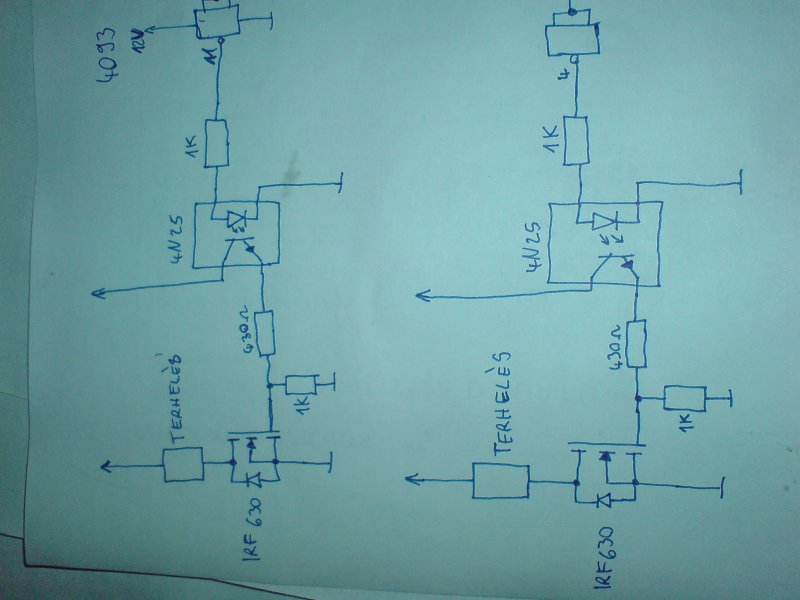

Egy 4093 ic kimenetéről akarok FETet meghajtani, úgy hogy a FETre és a terhelésre tetszőleges feszültséget lehet kapcsolni. A 4093 12V-ról megy. Készítettem egy ilyet mint a képen, valaki mondja meg, hogy jó-e így?
Nem egészen jó. - A CD4093 kimenetérő, az opto dióda részére, itt maximálisan 8mA-ra lehet számítani. (egyéb iránt a katalógus szerint 2mA-rel illik terhelni.) - Nem vetted figyelembe az opto "Current Transfer Ratio" paraméterét, mely 4N25 esetében garantált értéke 20%. Tehát 8mA diódaáram mellett ez 1,6mA tranyó kollektoráramot jelent. 1kohm terhelés esetén ez 1,6V. Ez biztos nem elég a Fet nyitásához. (Egyébként a feszültségek és áramok hiányoznak a rajzról.) - Ez a kapcsolás, csak relatíve kis sebességgel kapcsolhatja a Fet tranyót. Mert ha minden rendben lenne, akkor is az opto meg fogja határozni az átvitt jel sebességét. A katalógusban szereplő "Non-Saturated 2 μs Turn-on Time" idő, "nem telítésbe vezérelt" optot feltételez, már pedig itt telítésbe kell vezérelni. PLusz, fel kel tölteni a Fet GS kapacitását. üdv! proli007

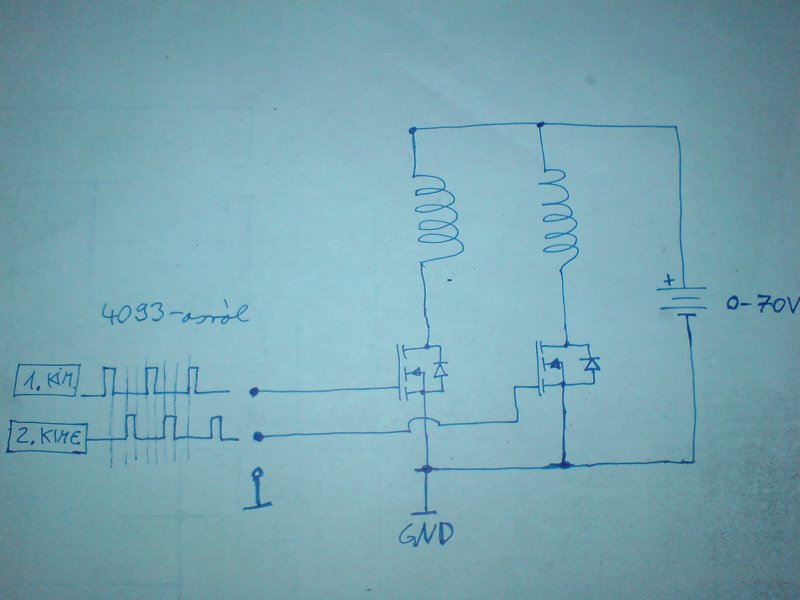

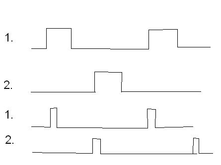

A rajzomon 1. és 2. az két kimenet jele ami el van tolva egymáshoz képest. Már csak az a problémám hogy hogyan hajtsam meg a FETeket.
Egy olyan áramkört akartam csinálni, aminek két kimenete van, négyszögjel jön ki, de úgy hogy el van tolva egymáshoz képest, mint a fentebbi képen. Ezt addig megcsináltam, hogy a te áramköröddel lehet változtani a kitöltést és a frekit -ez a jel (1. kimenet) és ehhez képest egy eltolt jel is kell(2.-kimenet), ezt úgy oldottam meg, hogy egy floppal felezem a frekit és a jel meg a felezett megy egy ÉS(jelenlegNAND) kapura az eltoltnál a jel meg az invertált felezett frekvanciájú jel megy egy másik kapura. Így a jelalak megyvan-ez így jó. Még annyi kellene nekem hogy ezzekkel a jelekkel tekercseket akarok hajtani, de ahhoz teljesítmény rész kell ezért kell a 4093-as kimenet(eire)ére egy-egy FET-et rakni ami teljesen kinyit.
Ezt nem tudom megoldani, kérem a segítségedet! És még annyi, hogy a te kapcsolásod kimenetéről jövő jel megy a flopba és ide kellene ellenállás sorosan, vagy az ugyis csak! bemenet, meg a nem használt flopnak jó hogy mind a négy bemenetét földre kötöm csak a Q meg Qnegáltat nem?? ![]()
A kérdés, hogy a Fet-ek, milyen tápról, hogyan hajtják meg a tekercset.? Lehet-e közös pont a Fet forrása, vagy nem? És titok, hogy mi ez egyáltalán? Mert az még nem árultad el. üdv! proli007

A kapcsolásod így egészítettem ki, mint a képen, ezt megépítettem és működik. Ennek van két kimenete, ami egy-egy tekercset hajt meg valahogy úgy, mint a másik képen, csak kell a 4093-as kimenetére tranyó vagy nemtudommi ami a FETet meghajtja. A FET nyisson ki teljesen. A tekercsre(és FETre) kapcsolt fesz. 5-70V között változhat, Úgy kéne, hogy a FETet az áramkör fix 12V-járól vezérelné és független legyen a tekercs feszültségétől. Ha nem érted hogyan működne, akkor nézd meg az áramkört a végeredmény: két jel egymáshoz eltolva. A lényeg a teljesítményfokozat megépítése.
Ez az egész áramkör az "Ingyenenergia gépek..." fórumba egy szerkezethez kell, de ezzel nem kell foglalkozni.

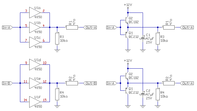

Két szokványos megoldás van. (mellékelve) Minden esetre, a meghajtók közvetlen közelébe, egy tápfesz szűrő kondit érdemes telepíteni, amiből veszi sz energiát a Fet GS feltöltésére. További megfontolandó dolgok is felmerülhetnek. - Ezzel a kapcsolással, 0..100%-ig lehet a kitöltést változtatni. Tekercseknél, a 100% adott esetben problémát jelenthet, hiszen az már DC, így csak a tekercs ellenállás korlátoz, és az áram az egekbe mehet. - Ha a két tekercs csatolásban van egymással, akkor a két Fet egy időben nem lehet nyitva (ezt hívják DeadTime-nak). A Fet gyorsabban kapcsol be, mint ki, ezért egyidejű váltás esetén, biztos, hogy egybenyitnak. És nézd már meg egyszer a TL494 belső sémáját az adatlapon. Ha megnézted volna a "Kapcsolóüzemű táp 230V-ra" c. topikot már tájékozottabb lennél. :yes: üdv! proli007
Ugye a 47 ohmosról a fet gatejére megy egyből? A kitöltést plussz ellenállással a potinál lehet korlátozni.
Kössz a segítséget! Csak az egyik rajzodon van a szűrőkondi, ha az az a 47mikrós?
Igen egyből a Gate-re. Írtam, hogy mindegyiknél kell kondi és frekitől függően egy párhuzamos 100nF..1µF-os fólia kondi sem árthat az elkónak. üdv! proli007
