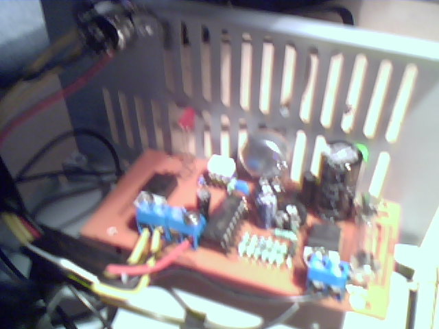

(#) kirally hozzászólása Ápr 17, 2011 /
Köszönöm mindenkinek a segítséget!
Egy PC táp-ban került, elhelyezésre.
Képek az elkészült műről:
(Már csak egy előlapot kell nyomtatnom.)
Üdv. Bence

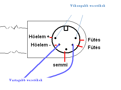

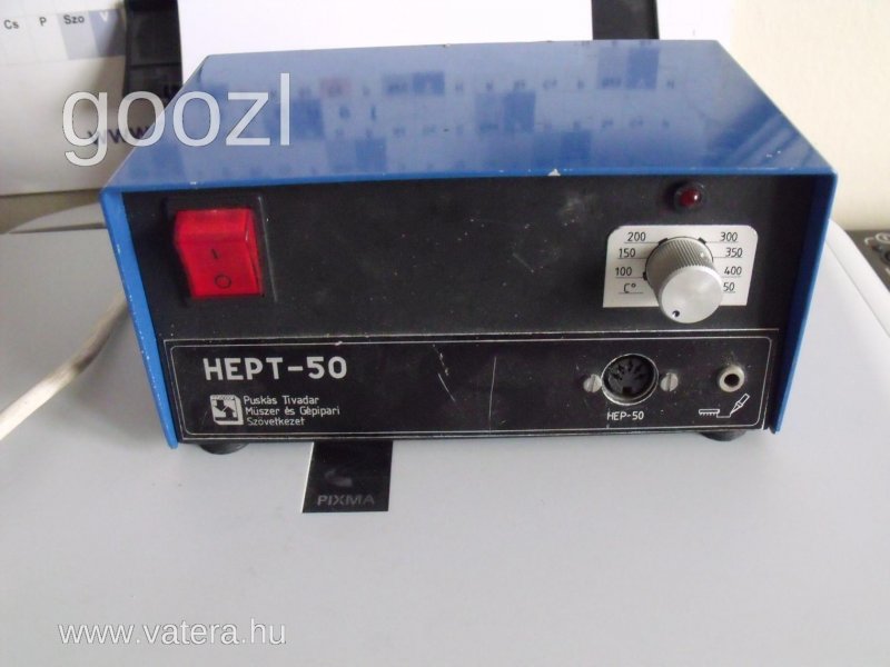

Szerintetek a mellékelt állomáshoz milyen páka jó?
És mi lehet az őtpólusú csatlakozó melletti kisebb (jack dugós aljzathoz hoz hasonló) csatlakozó?
(#) vzoole válasza gsoft hozzászólására (») Ápr 30, 2011 /
Ha szétszednéd és úgy fotóznád le, jobban rá lehetne jönni.
A kis csatlakozó szerintem egy sima banán dugó, és a föld van rákötve.
(#) gsoft válasza roy hardsword hozzászólására (») Máj 2, 2011 /
Sikerült kapcsolási rajzot szerezned?
Én is szereztem egy ilyen forrasztóállomást viszont hiányzik a hozzávaló páka., Tte miylet használsz?
Illetve mi lehet a pákacsatlakozó melletti kics dugó szerepe?
