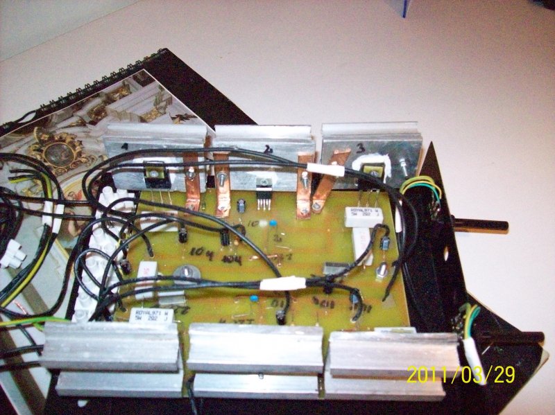

(#) gabesz.mi074 hozzászólása Ápr 18, 2011 /
Ezt a végfokot én is meg építettem sztereóban itt van, és bárkinek megmerném mutatni a hangját , szépen szól .
http://www.hobbielektronika.hu/forum/files/82/82f622b1a5680d58597a4...f3.gif
BD250 249 Tranzisztorokkal . Nem válogattam párba a tranzisztorokat sem . A műhelyemben van egy régi rádió decket erősítek vele sokat hallgatom, annak elenére hogy nem igazán profi munka de nem szedem szét megszeretem .
(#) kistotti01 válasza gabesz.mi074 hozzászólására (») Ápr 18, 2011 /
Azok az aluprofilok hűtik csak amik a képen vannak? Elegendő neki? Amúgy szerintem is jó ez a TDA2030. Nem egy mai darab, de ahhoz képest még megállja a helyét. :yes:
(#) gabesz.mi074 válasza kistotti01 hozzászólására (») Ápr 18, 2011 /
+15és-15volt feszültséggel hajtom , a 2030as ic én érzek melegedést de a tranzisztorok szinte semmit nem melegednek. Ellentétben a 100watos típusomnál, ot már érzem hogy kissé melegednek a tranzisztorok de az sem vészes. Azt is inkább akor csak ha csont hangerőn hallgatom. Ezért írtam a multkor hogy aki ezt meg építette és melegszik a hűtő bordája az nem a tranzisztor melegedése hanem a 2030as icé melegedése ami közös hűtő bordán nem észlelhető külön, csak így. A nyákját én terveztem , igaz + és a-vezeték fölötte van a levegőben csak úgy mint a GND is de tényleg nincs semi gerjedés hang, a hangszóróján . A BD250 Elég nagy teljesítményeket elvisel találtam már vele 200w végfokot is . Egy ilyen 40w teljesítményen amit ha nem is hallgatok csont hang erőn nevetve viszi el, szerintem még a rövid zárat is el viselné ebben a 40watos tda2030kapcsolásban,legalább is nem azonnal purcanna ki .
Töb mint fél éve csináltam meg ezt a kapcsolást , előte erősítőt még semmilyent sem . Ez volt az első azóta egy folytában mindenfelé a kapcsolási rajzokat keresem ki tölti már az egész szabad időm. TDA2030Híd kapcsolás. Hűtő borda helyet egy 4es alu lemez van ,és az ic-ék külön nyákon vannak elhelyezve erre akartam nagyob hűtő bordát szerelni. A hoszú alkatrész lábak és vezetékek ellenére rendben van a nyugalmi árama, csupán a tápba kell 10000mikrós és 220nf kondi és jól szuperál. Hang erején én magam is meglepődtem , ehhez a kis ic hez viszonyítva. Ezen sem szált még el az ic a kis hűtő borda ellenére Azt hiszem ezzel nincs gondom már megtudnám profin is csinálni, de még sok minden nem tiszta nekem.

(#) gabesz.mi074 válasza lekszikov hozzászólására (») Ápr 23, 2011 /
Waaaóóó TDA2030Híd+tranzisztorpár végre látom már hogy mások is foglalkoznak vele
Hozzá szólnék pár szót a kapcsolásodhoz ha nem haragszol érte mivel én is meg építettem , de elsőre nem működöt, most már viszont szuper. Nekem a próbálgatások közepette elszállt a TDA 2030asom és ugyan ez a jelenség amit az írásodból ki veszek . A diódák melegetek , az egyik tranzisztor is . Az ic 4es és ötös lábai között 300óhm ellen állás érték volt mérhető , innen következtettem ki hogy ez volt a baj . .5ös láb pozitív tápfesz semi esetre sem szerencsés hogy a kimenetre került. A nyák lemez alat lévő lemez házon fontos hogy ki legyen alakítva a csillag pontos földelés, legalább is a tápfesz közép nulláját vid ide rá. A hűtő bordára nem kel semmi ennél a kapcsolásnál a közép nulla biztosan nem , max. a hálózati védő föld a közép nulla nem kell ide !
A táp oldalon fontos hogy oldalanként legyen 1000nf értékű kondi a nagyfrekvenciás gerjedésre , és nekem sokat számított hogy össze kötöttem a tápfesz +-oldalát külön 220nf kondival, de ha a hangszóró le halkításkor ad hangokat akkor még az oldalankénti kondik értékét növelni kell. A be menetre nem árt egy szűrő RC tag. Hő vezető pasztát nem látom a tranzisztorok alatt amit építettél , és a tranzisztorok egy forma márkájúak legyenek ha már nincs bétára válogatva, mert az ennél a kapcsolásnál fontos volna, úgy tudom hidalni azonos paraméterű végfokokat ajánlatos. Persze én sem válogattam bétára mert körülményes de utána jártam hogy ez esetben ennél a végfoknál torzítás jelentkezik ez miatt. Hát az enyémen 4óhmos hangszóróknál már nem a legtökéletesebb de 8óhmos Videoton hangszórót szépen meghajtja , és hangosabb mint a sima TDA híd tranzisztorok nélkül.

(#) punkkazy válasza gabesz.mi074 hozzászólására (») Ápr 23, 2011 /
„A táp oldalon fontos hogy oldalanként legyen 1000nf értékű kondi a nagyfrekvenciás gerjedésre...”
100nF-ra gondoltál nem? Az 1000nF az pontosan 1uF.
(#) kistotti01 válasza gabesz.mi074 hozzászólására (») Ápr 23, 2011 /
Sajnos manapság az azonos márkájú tranzisztoroknak közel sem ugynannyi a béta (h21) értékük. Ez a párba válogatás nem egyszerű dolog, szerencse is kell hozzá, hogy éppen mit kapsz a boltban. Mivel lehet, hogy akár 10db-ból sem találsz 2 egymáshoz hasonló bétájú tranzisztort, de az is leeht, hogy már 3-4 darabból találsz. A torzítás azért is lehetséges, mert a TDA2030-nak a kihajtáshoz nem kell magas bemeneti jel, tehát könnyedén túlvezérelhető, és akkor máris jön a durva torzítás, ami a hangszórónak nagyon nem tesz jót. Egyébként ha mindent jól csinálsz és nem vezérled túl, akkor nem fog gerjedni, és brumm sem lesz. Ez csak megfelő táprész kialakításán és megfelő vezetékezésen múlk. A 4 ohm -nak nem szabadna gondot okozni ennek az erősítőnek. Nekem 2 ohm -ról megy mindenféle mellékzaj és torzitás nélkül.
(#) gabesz.mi074 válasza punkkazy hozzászólására (») Ápr 23, 2011 /
A kapcsolási rajzon 100nf van írva igen de az nálam kevés volt . Ahhoz hogy ne legyen semmi félé brum vagy fütyülés a hangszórón így van 1mikró körüli kondi kellet. De szerintem a gondot én nállam a nem azonos bétájú tranzisztorok okozhatják én nem válogattam párba , bár el képzelhető hogy a tápfeszhez nincs köze de valami zavaró gerjedés biztosan van nálam ezért kelet ilyen értékű nf kondi a tápba, azt tudom hogy így lett jó. Szerintem amúgy is legtöbb esetben a táp egységekhez kell ilyen értékű kondi a puffer után .És a puffer nem árt ha oldalanként 15000 mikrót el éri .
