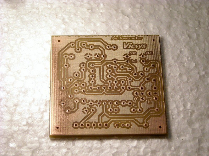

(#) janikukac válasza Davidd hozzászólására (») Máj 16, 2011 /
De gondolom vonalzód van, meg tudsz alkoholos filcet is szerezni, és egyből pofásabb lesz.
(#) Davidd válasza janikukac hozzászólására (») Máj 16, 2011 /
Lehet sima alkoholos filcel?Nem mar ala a Vasklorid?Rakell vele tobbszor meni vagy eleg egyszer?
Ajánlott többször, én 2-3 áthúzással csináltam, vaskloriddal, és nem mart alá.
Koszonom.Amikor megerkeznek a tda7294 es ic akkor annak a nyakjat megprobalom akor igy megrajzolni.
(#) stelok válasza Davidd hozzászólására (») Máj 16, 2011 /
Hello
Ha nem akarsz vékony vonalat rajzolni ajánlom neked
az Edding 400-as filcet. Ez maratás álló. Általában egyszer
is elég átrajzolni vele. Nagyobb felület rajzolásához az Edding 750-et, ami lakk filc.

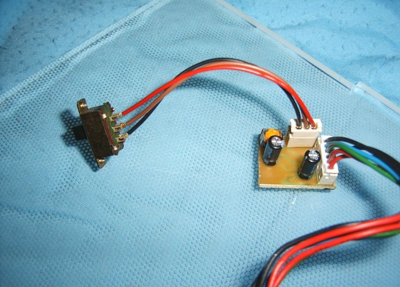

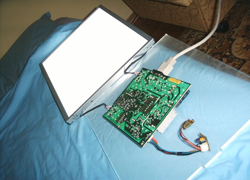

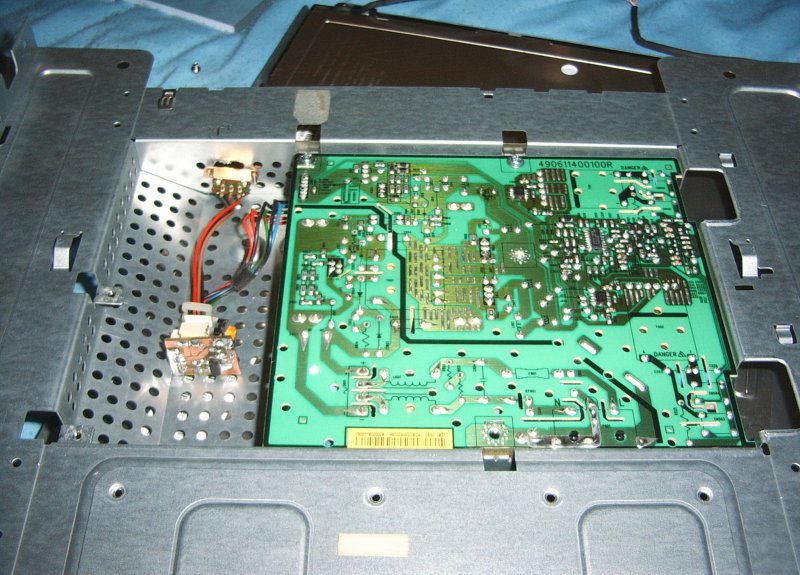

Már megint nem építettem semmit, inkább újra hasznosítottam ( saját ötlet alapján egyébként megrendelésre) egy Samsung 710n monitort világító testként.
Sikerült leselejtezésből hozzájutni egy pár finom kis LCD monitorhoz abból kettőnek szanaszét tört a kijelzője, illetve az egyiknek éppen hogy a sarka ami így még használható.
Szóval ez a monitor is hibátlanul tette a dolgát, csak sajnos a kidobás pillanatában eltört a kijelző, és egy szép ovális plecsni lett a helyén.
Akinek elkészítettem a monitort világítótestnek, azzal fordult hozzám, megkérdezve, hogy ezeket az LCD paneleket mivel világítják át.
Elmesélem neki, körülbelül leírtam, hogyan is működnek és akkor azt mondta neki kell egy ilyen.
Szétkaptunk egy ilyen LCD monitort és akkor támadt az ötlet, hogy minek kiszedni a CCFL csövet, jó ott ahol van. kiugrott a helyéről a szanaszét törött TFT panel, majd a keretet visszahelyeztük ami lefogta azt és úgy nézett ki így mint egy világítótest.
Szerencsére nem volt nagy munka életre bírni mert az CCFL elektronika és a PWM tápegység egy panelen lakozott. Egyszerűen volt egy tüskesor 5V GND CCFL engedélyező láb és a szabályzó láb ami 600mV -tól 3,3V skálaterjedelemben szabályozza a CCFL -ekre, jutó tápfeszültséget.
Még alkatrészeket sem kellett neki venni, elég volt minden szükséges alkatrészt lebontani a kontroller paneléről és azt egy pici nyákra beültetni.
A "monitor lámpa" ki be kapcsolható, és dimmerelhető kivitelben készült el.
Első élesztéskor elég durván indult az egész monstrum, mert kerregett igen hangosan a PWM táp, és a CCFL -ek is vibráltak olyan 45-50 periódussal / másodperc.
A hiba meglett, elfelejtettem hogy a PWM táp közös tarós, az az a CCFL -ek tápja, és a monitor 5V -os tápága is figyelve van.
A problémát egy ballaszt ellenállással oldottam meg amit egy 450W -os passzív FPC tápból kölcsönöztem örökre. Egyből elhallgatott a PWM táp, és láss csodát a a fény is permanens lett.
(#) _ampervadasz_ válasza _ampervadasz_ hozzászólására (») Máj 17, 2011 /
Egy kis Javítás: Az ellenállatot a terheletlen 5V ra akasztottam, hogy a CCFL kör tápfeszültsége ne essen le.

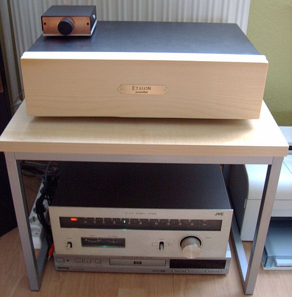

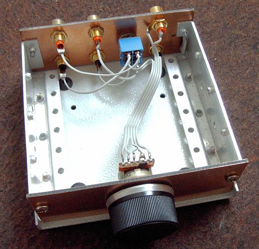

A jelenlegi passzív előfokom, 2 bemenet, hátul kapcsolható, elöl csak a poti van. Nagyon praktikus, ez már eléggé kiforrott, végleges állapot.
(#) Mayan hozzászólása Máj 17, 2011 /

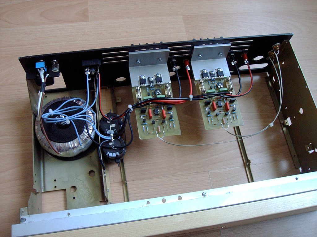

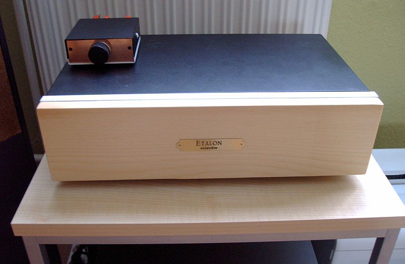

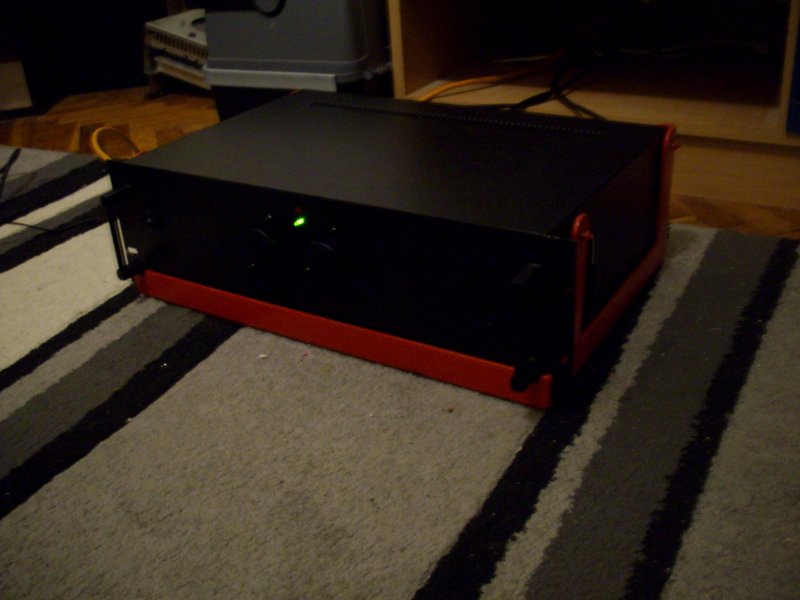

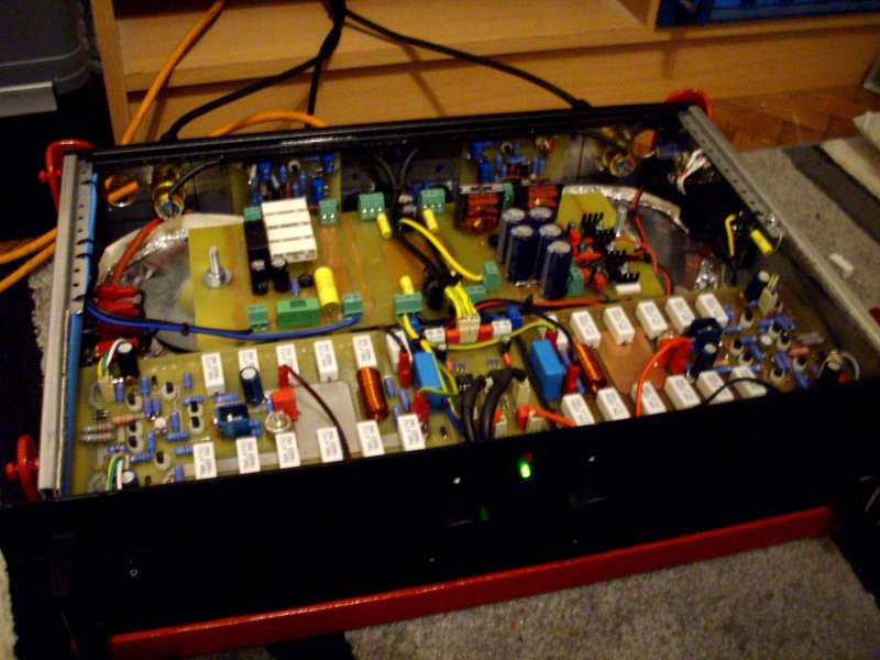

És a suprampli jelenlegi állapota, szép, enyhén lakkozott lucfenyő előlap, réz táblácska, kapcsoló hátul, 100VA freboys-féle toroid, 25A graetz, 2*10000µF/50V puffer, 1,5mm2 kábelezés, no védelem... Tápfesz 2*36V.

(#) Abukodonozo válasza Mayan hozzászólására (») Máj 18, 2011 /
Szép! Ugye, hogy jobban néz ki mint parkettával! Az Etalon embléma honnan van?

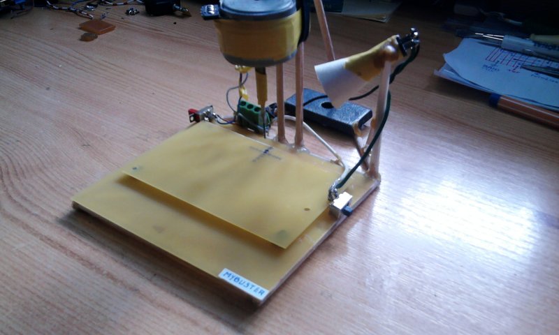

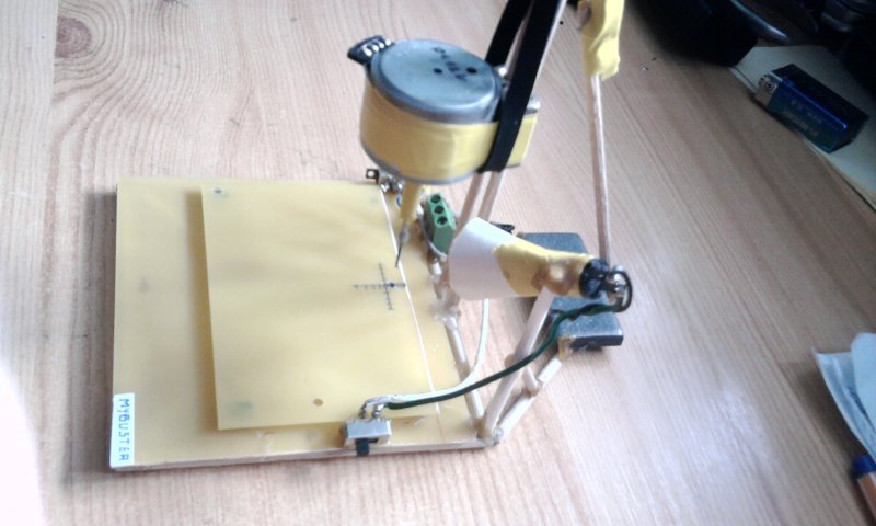

Hello mindenkinek bemutatom 2nap alatt elkészült panelfúrómat nagyon jól néz ki a motor egy magnó motorja bika erős raktam bele egy tungsram 12v 2W égőt így este nem kell bóklászni gyönyörű lyukakat fúr!
(#) Mayan válasza Abukodonozo hozzászólására (») Máj 18, 2011 /
Névtábla gravírozás...

Jól néz ki. Habár nem tudom nagyobb nyákokat hogy fogod kifúrni. Érdekelne hogy a csúszórész miből van?
(#) Ricsi89 válasza mrobi hozzászólására (») Máj 18, 2011 /
Igen, ha egy nyák nagyobb, akkor a közepén a lyukakat hogyan fúrja ki, mivel nem lehet eléggé betolni a fúró alá a nyákot?
(#) Mybuster válasza mrobi hozzászólására (») Máj 18, 2011 /
Szia ezt a fúrót max 15 *10 cm nyákokra terveztem olyan tenyérnyi méretűkre ő hát a csúszórész hurkapálcikából van erős gyantával ilyen epoxis forró ragasztó nyaon erős szerkezet lett belőle ja és a motor hátulján van két hosszúkás csavar azonkon csúszik a két szár! :yes:
(#) Mybuster válasza Ricsi89 hozzászólására (») Máj 18, 2011 /
Aszt még meglehet oldani hogy bentebb teszem a motort 5 cm el de az már más kérdés!! =)

Egy videót a működésről? Engem is érdekelne ám ez a dolog! Elismerésem
Jah és persze, hogy raktad fel a motorra a fúrószárat?
(#) Mybuster válasza fifadani hozzászólására (») Máj 18, 2011 /
Ezt tőlem kérded?
(#) fifadani hozzászólása Máj 18, 2011 /
Igen igen
oks pill csak máskor ne kérdést tegyél fel hanem választ!
szia Itt a video sorry telefonons!!
Én egyébként arra gondoltam ám, hogy a csúszórészt csavarral megoldani valahogy. Az anyára lenne rögzítve a motor, s valamilyen megoldással lehetne terketni a csavart. S a motor nagyon apró fel le emelkedésre is képes lenne! Szerinted?
Illetve lehetne gravírozni is vele, a munkadarab mozgatásával..
Hát megvalósítható igaz nem lenne rossz ötlet bele egy áttétel a menetek miattt és akkor pontos lehetne emelgetni a motort!
