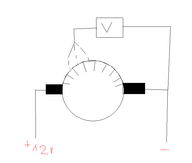

Mi a műhelyben a forgórészeket kommutálással vizsgáljuk általában, úgy látom Te is ezt tetted. felénél, vagy negyedénél betáplálva DC-vel a kommutátort az egymáás melletti szeleteken feszültségesést mérve a dúrvább hibákat ki lehet mutatni. Ha nagyjából egyforma kitérésed (egyforma értékeid) voltak, akkor tegyyük fel, hogy a forgórész jó. Az állórészt váltóval vizsgáld. Jó a 24 V AC külön külön a két tekercsre, ha egyforma az áram, akkor valszeg jó lesz. Porszívómotort már hoztak hozzánk, hogy nagyon szikrázott, de az álló és a forgórész is jó volt. A kommutátor viszont ütött, felszabályoztuk, ki micáztuk, azóta is megy. Szintén porszívómotorral jártam úgy, hogy az előtte lévő teljesítményszabályozó volt hibás, direktbe kötve megszünt az erős kefeszikrázás. Kell, hogy legyen mélyedés a szeletek köztt, ezt hívjuk micának... Sajnos általában nagyon nem jót jelent, hogy elszakadoztak a kommutátortól a szálak... Érdemes lehet megvizsgálni a keféket is nem csak a méretük, de a keménységük is számít. A forgórész összeszerelve nem kottyan?

Úgy kellett volna mérni, hogy a két betáp közti kommutátor szeleteken mérsz fesz. esést (áramot, mert az ampermérő rövidrezárja a két mért szeletet), így szépen végigmenni a szeleteken és így kell egyformának lennie az értékeknek. A szeletek közti mélység rendben. Némelyik masinéria még új korában is szikrít rendesen. Kíváncsi leszek mit mutat az újratekert forgórésszel. A 0,1 mm-es ütés nem az igazi. Inkább azt mondanám 5 század alatt... Elárulod mennyiért vállalták az újratekerést?

Nem tudom mennyire szikrárzhat új korába, de gondolom a kommutátornak nem kéne pár másodperc üzem után befeketednie. 6 + áfáért vállalták. Ezt a mérést így érted? (kép)

A mérést félreértetted. Átrajzoltam a képet. Így kell kötni a V vagy A mérőt és mindig egy szelettel továbblépni mindkét tapintóval a két betáppont között. Egyforma értékeket kell kapnod általában univerzális motoroknál, de legalábbis periodikusan ismétlődőt. Gyakorlatban a betáppontok melletti szeleteknél kicsit nagyyobbak az értékek, de ezt átfedéssel ki lehet küszöbölni.

Szerinte a kondi a rossz, egyből rá is mértem, tényleg van benne egy 0.22 uf a csatlakozóba beépítve, kiöntve, de az mind egy szálig meg van, sőt, még meg is toldottam 0,4 uf-al, de semmi változás szikrítás terén. A voltmérős tesztet is kipróbáltam. Annyi különbséggel, hogy 5V dc-t kötöttem rá, és azt is az egyik állórész tekercsen keresztül. 0,210- 0,240 közötti értékeket mértem, de nem mondanám, hogy a szakadtaknál volt mind alacsony. Hajszál pontosan ugyan annyinak kellene lennie? Nem láttam változást a tekintetében, hogy kommutátor közeli, vagy távoli szeletet vizsgáltam. Holnapra talán itt van egy tutira jó forgórész, mert nem bírok várni a tekörcsölőre.
