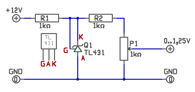

Hőelem bemenetek kalibrálásához lenne szükségem kis méretben mondjuk 5 és 35mV-os referenciafeszültségre. Hogyan oldanátok meg ezt a problémát? Hőmérsékletfüggést és kis kimeneti ellenállást is belekalkulálva? Ref forrásra lehetne valami okos osztót pakolni, de nem vagyok képben az analog trükközésekkel. Amire még gondoltam, hogy kap egy kis mcu-t ami pwm-el szaggatja az 1V körüli referenciát, aztán egy szép nagy szűrő kisimítja. Lényeg, hogy kicsi legyen és viszonylag olcsó. ![]() Köszönöm!
És mi lenne ha egy nagyobb ref feszültség osztóval leoszta, majd műveleti erősítővel megoldani a kis kimeneti ellenállást. Feszültség követőként bekötve. Mint pl itt

Nem olyan probléma ez, mint gondolnád. - Az 1,2V..5V-os referenciát, már tudod mérnielég pontosan. - Az osztót, meg ne nagy, hanem kis értékű ellenállásokból készítsed. - Az osztót, osztási arányát, be tudod mérni nagyobb feszültségen is. Pld. 30V-ról. Utána meg elhiszed, hogy annyival oszt. - A poti után követőnek beteszed a műverősítődet, és kimenetére az osztót, meg a műszered. (nem a leosztottat méred, hanem a műveleti utánit.) Oszt már kész is vagy! ![]() üdv! proli007

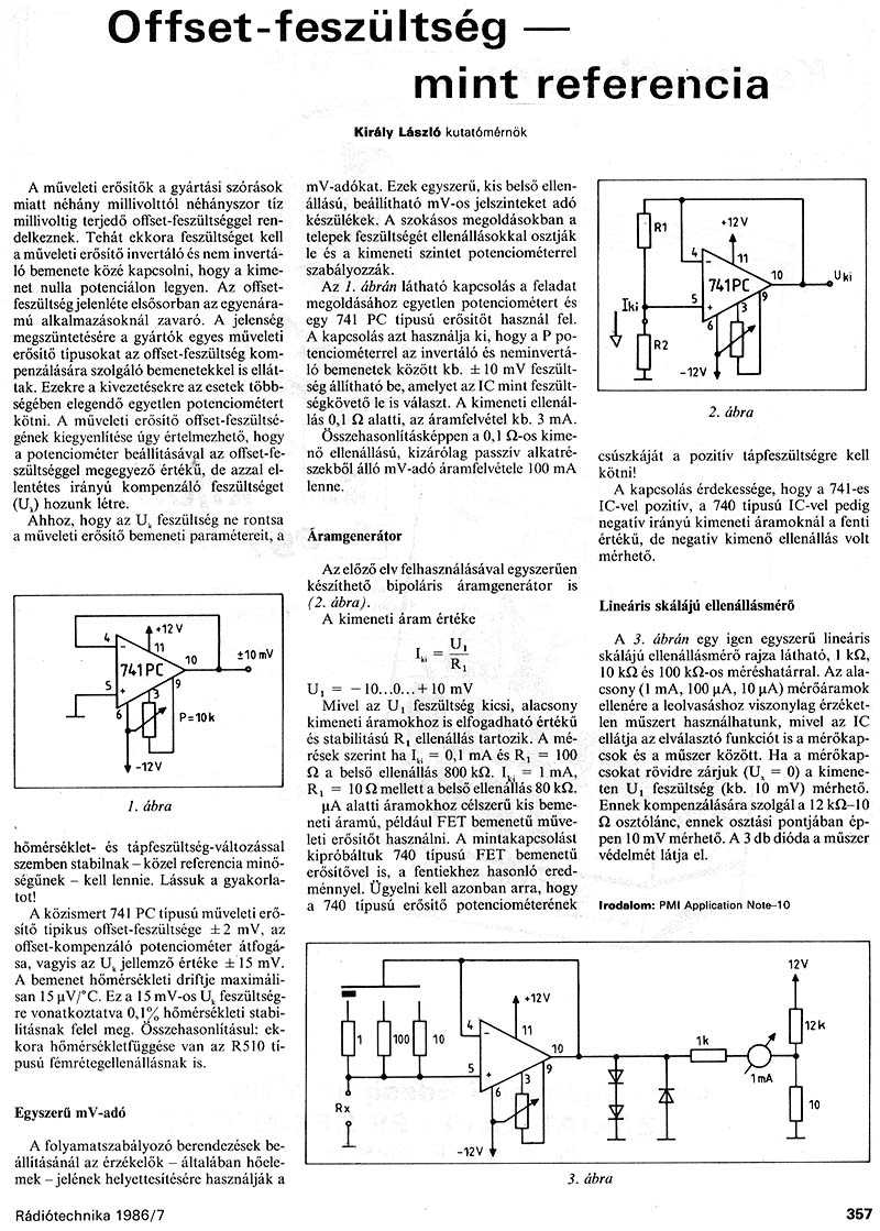

Hello, erre a célra szoktak ilyen kapcsolást használni: ("mV adó")
Bocs Medve!
De ahogy szoktam mondani, ez egy tipikus "magyar Mérnöki munka". Látunk a katalógusban, egy offset mérő kapcsolást, és akkor azt gondoljuk, hogy ez már egy mV jeladó. - Az offset drift értéke fokonként ennyi! 15uV az viszont 1/3 fok a "K" típusú hőelemnél. - Igényesebb alkalmazásoknál ezt az offset kiegyenlítést nem is alkalmazzák, mert az offset drift értékét akár a tízszeresére is elronthatja. ![]() - Vannak paraméterek, melyről sűrűn hallgatnak. Bekapcsolási termikus tranziens, mely 741 esetében kb. 6..7 perc. Időfüggő drift, melynek mérése elég körülményes, eszköztől függően komoly eltérések vannak. A drift nem lineáris változás, a változás, nem biztos, hogy egyirányú, véletlenszerű is lehet. Hosszú idejű stabilitás (pld. 32uV/100óra és természetesen ez sem lineáris.) [I.E.Shepherd Müveleti erősítők MK 1985] Szóval taglalhatnánk, de Én azért, mert valaki "kutató mérnök"-nek becézi magát, még nem hiszem el minden szavát. Amúgy a kolegának, a mV-ok mérése, otthon még mindig problémát fog jelenteni. üdv! proli007

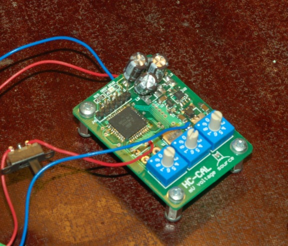

Köszönöm az ötleteket. A következőt találtam ki legutóbb, minimálköltségvetésű és gyorsan beszerezhető megoldásnak: Egy darab legkisebb Xilix CPLD 300Ft-ból, valami laza órajellel amivel 22bit körüli pwm-et össze tudok hozni. Aztán egy szép nagy szűrő, majd egy 22bites Microchip ADC 700Ft-ért, egy 130Ft-os 2.5V-os ref forrással. Az adc méri a kimenő feszültséget, a cpld meg folyamatosan kiolvassa az értékét és korrigálja a kitöltési tényezőt. Így az egész pontossága csak a ref forráson múlik, ami szobahőmérséklet körül megfelelő. Holnap nekiesek aztán majd meglátjuk ![]()

Leírom a végeredményt, hátha valaki okosodik belőle. Szóval úgy néz ki a megvalósítás, hogy a kimeneti jelet méri egy 22bites adc egy 2,5V-os megfelelő pontosságú ref forráshoz képest. Ennek a kimenő jele és a beállító potik egy Atmel AVR mcu-ba mennek ami a difi alapján állítja az alul levő CPLD-n futó PWM kitöltési tényezőjét. A CPLD 100MHz-et kap és így a 17bites pwm freki olyan 1kHz körül van ha jól emlékszem. Ez jó alaposan meg van szűrve és egy 1-10-es osztó van rátéve, tehát a kimeneti tartomány 0-300mV kb. 3V-os táp esetén. Ez a kimenet amit az adc is mér. A lényeg a ref forrás pontosságában van. Most ha újra csinálnám akkor egy dac kerülne a PWM-es CPLD helyére, aminek a kimenetét leosztva ugyanúgy mérem. Csak ez a legegyszerűbb megoldás valahogy nem jutott el az agyamig. Mondjuk ez így olcsó volt 200Ft-os cpld-vel. A pwm frekit természetesen szépen lehet mérni a kimenő jelben, de a célalkalmazás számára eddig nem jelentett problémát. Mellékelt képeken megtekinthető a prototípus némileg gányolva, de a kész modell nincs nálam, hogy lefotózzam. Köszönöm mindenkinek az ötleteket!
