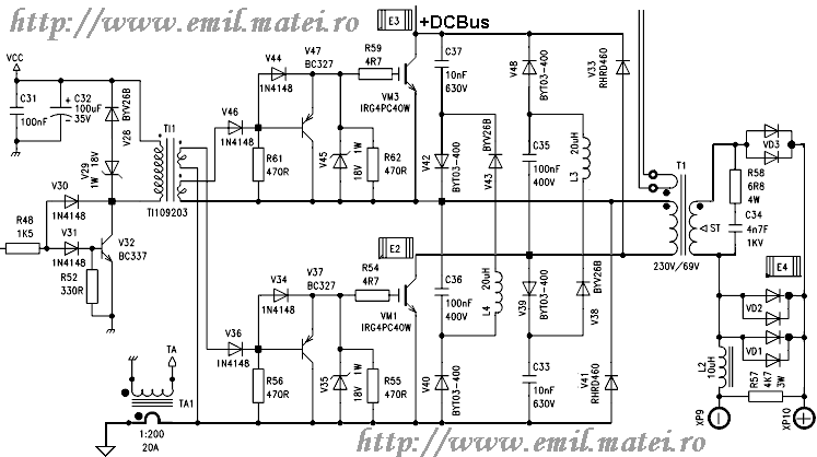

Megcsináltam a más fajta snubbert is, nekem erősen melegszik a + ágban levő IGBT snubbere, most már arra gyanakszom( sajna csak gyanakodni tudok elégtelen tudás hiányában), hogy a NYÁK nem jó vonalvezetésű, pedig szinte ugyanaz mint a - ágban levő. Sajnos a szkóp amit vásároltam az nem jó ide(szerintem), csak tájékoztató jellegű méréseket lehet csinálni vele. Azért a más fajta snubberrel egészen más a jel alakja, mint a hagyományossal.
Melyik az a "másfajta" snubber?
A diódás, amit elég sokszor ajánlottál. Bővebben: Link
Hm... pedig annak mennie kellene... Biztos, hogy jó benne az összes alkatrész? Nincs benne elkötés? Nem baj, ha nem nagyon jó a szkópod, azért próbálj meg feltenni képeket, hátha kiderül valami. Meg a megvalósításról is kellene kép. Nem hiszem, hogy a nyákkal lenne probléma, azért ennyire nem vészes a dolog.
Tulajdonképpen mi melegszik annyira,dióda,kondi,tekercs vagy mind? Szabadna látni az induktivitások kialakítását,esetleg a fizikai megvalósítást,menetszám,ferrit és ennek mérete?Köszönöm.
Itt van A NYÁK az IGBT modulról, az RCD snubberrel.
Csinálj belőle jpg-t, vagy pdf-et, így nem tudom megnézni.
A tekercsek egy régi színes TV-ből kivett ferrit rúdacskára vannak tekerve, amelynek a méretei: 6 mm vastag, 30 mm hosszú, drót átmérő 0,6 mm( a rajzon 2 A,20uH induktivítást ír). Ha jól emlékszem 25 menetet kellett jó szorosan tekerni a 20 uH-is érték eléréséhez. Vastagabb cérnával a két végét körbe tekertem, hogy rögzítődjenek, majd zsugorcsövet húztam rájuk. Az RCD snubber diódáját megtartottam a többit légkötéssel hozzá. Teszek fényképeket is, de sajnos csak telefonnal volt lehetőségem csinálni.
