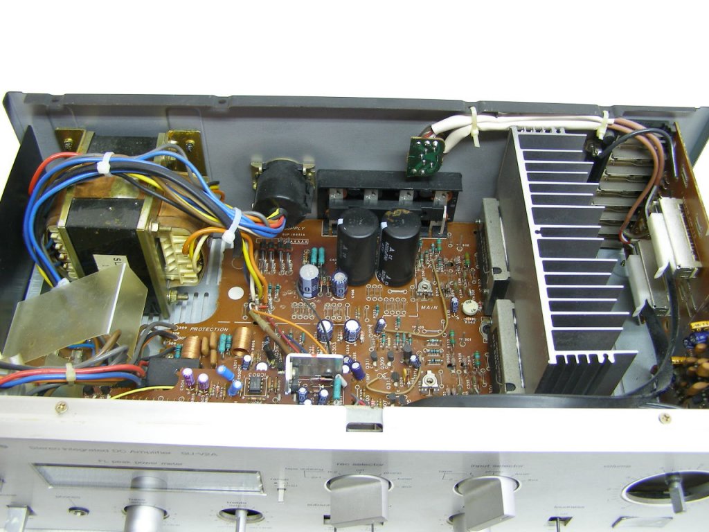

Ebben a témában nem kimondottan a javításról lenne szó, mert van "TECHNICS erősítők, javításuk" téma, hanem az átalakításáról. Mivel nem szeretnék már stk ic-t keresgélni, meg ami belevaló lenne azt nem is találtam (stk 8040) ezért arra gondoltam, hogy építenék bele külön erősítőt, de a funkciókat megtartanám.
Erre keresnék ötleteket, ill. más ilyen Technics erősítős átalakítós ötletek is jöhetnek ide.

Kéne egy fotó az erősítő belsejéről, hogy mennyi hely van, meg egyebek. Azt is jó volna tudni, hogy az előfok mekkora feszültséggel képes kiszolgálni a végfokot.
(#) Gabó válasza szucsip hozzászólására (») Feb 2, 2012 /
A 150-200Wot csak a trafó méretéből következtettem. Ha jól néztem a trafó benne nem vaslemezes hanem porvasmagos.
A hétvégén lessz rá időm, hogy bemérjem menyit bír meg a többi adatot, hely az van benne. (A kép nem saját erősítőröl van de ugyan úgy néz ki.) Ha megoldható 4ohm kellene nekem mindenképp.
Az LM3886osnak meg utána járok
(#) szucsip válasza Gabó hozzászólására (») Feb 2, 2012 /
Hú de érdekes minden féle vezetékek vannak ott a trafó körül... Gyakorlatilag az sem látszik a képről, hogy a dobozon hol van a hálózati kábel csatlakozója, vagy melyik a primer ill. szekunder vezeték.
A trafó primertekercsével milyen alkatrészek vannak még sorba kötve?
Egyébként nem hiszem, hogy porvas lenne a trafó anyaga.

Van ott két darab zöldes színű ellenállás, a greatz híd mellett. Elég fekete ott a NYÁK. Szerintem vizsgáld meg, hogy ott mi történhetett. A végfok IC-k "szavatosan" elszálltak? Nem lehet, hogy ennek a kis pörkölődésnek köze van az erősítő működésképtelenségéhez?
(#) Gabó válasza szucsip hozzászólására (») Feb 4, 2012 /
Most teszteltem és az 1ik IC KO a másik jónak tűnik, csak a védelem letilt valamiért ha nagyobb basszus jön vagy ha a hangerőt növelem (szerintem kondik elvannak öregedve).
A KO-s IC-t szétkaptam és belül kicsit kormos, égett nyomok (kép csatolva.) Gondolom az ilyen IC javíthatatlan.
(#) szucsip válasza Gabó hozzászólására (») Feb 4, 2012 /
Jujj, de szép! Hát igen, sanszos, hogy javíthatatlanak még a hibrid IC-k is. De talán tényleg úgy járnál legjobban, ha ugyan olyant tennél bele, mint volt. Nagyon jó torzítási és dinamikai értékei vannak az erősítődnek gyárilag
