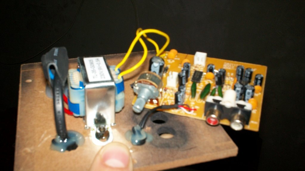

szereztem egy 4,5V-os 300mA régi telefon töltőt, meg egy 47UF 16v kondit és a BC182-helyett bekötöttem egy c3198-bl-est. a két ledet párhuzamosan összekötöttem mindent bekötöttem ahogy a kapcs rajzon volt amit küldtél. a régi teló töltőt bedugtam a konektorba erőteljesen világított mind a két led, és mikor a 2.1-est plafon hangerőre tettem az egyik hangfal + - -át rákötöttem, akkor halványan kezdet villogni. de közbe amit a BC182-helyet raktam be az nagyon fel melegedett. Valami ötlet? byq28x-200 szerinted jó lenne? c3198-bl -helyet?
itt van egy kép a 2.1-es ről
mi elött valaki megkérdezné csak ez az egy panel van benne!!

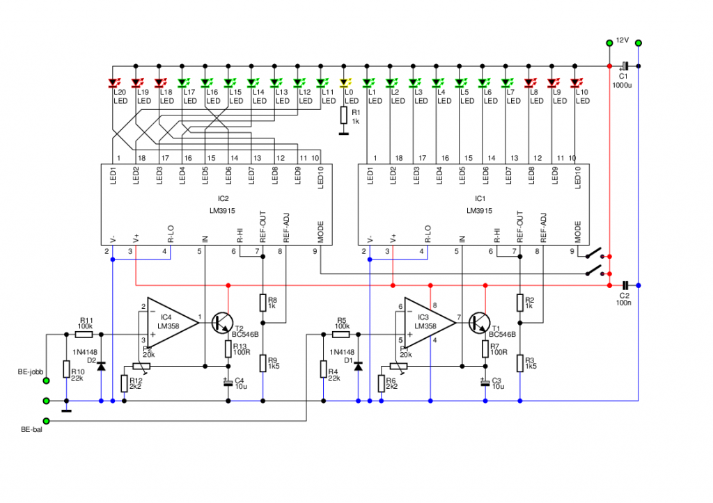

Sziasztok! Mivel abszolút kezdő vagyok, valaki legyen szíves nézzen rá a rajzomra (eredeti is mellékelve), hogy a kapcsolás ok-e, mielőtt megcsinálnám a nyákot.
Köszönöm szépen!
Jó! De hogy sikerült egy ilyen szimmetrikus áramkört ilyen aszimmetrikusra rajzolni? :no: üdv! proli007
Igazad van, belátom, de az Eagle-s kapcs. rajz a nyák készítéséhez kellett ("csak"). Ettől függetlenül jogos a leszúrás, át is gondoltam magamban, azt hiszem átrakosgatom az alkatrészeket szimmetrikussá, legalább addig is tanulom az Eagle-t...
![]() A fórumban kapott segítségekből meg az elektronikát... ![]() Ezek szerint a png megegyezik az sch-val? Akkor már talán joggal kivívtam magamnak az "abszolút gagyi kezdő" címet! Bár ebben még nem vagyok biztos. A munkádat köszönöm szépen!
Sziasztok érdeklődni szeretnék ,hogy az alábbi kapcsolásban lévő BAT 85 -ös Schottky dióda lecserélhető -e 1n4148- ra. Miért kell oda az a gyors dióda?
Szia! Kisebb a nyitóirányú feszültségesése. Megépítheted 1N4148-cal is, valamelyest módosul a kijelzés jellege.
Köszönöm szépen a válaszod. A nyáktervet "összedobtam".Ha semmi nem jön közben kipróbálom hétvégén.
