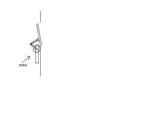

Elektromos Garázsajtó-nyitót szeretnék építeni. Van két nagy ablaktörlő motorom, felvesz vagy 5A-t és valahol láttam egyszer egy végtelenül egyszerű infravörös távirányító elektronikát, ami az impulzus szerű működése révén, kiküszöböli a véletlen bekapcsolódás lehetőségét. Ja, az ajtó kb. 100 fokot nyíljon. Aki már épített házilag ilyet, az kérem dobjon pár ötletet! Mechanika jobban érdekelne ![]()
hi
ablaktörlő motorral így lehet a legesgyszerűbben megoldani, viszont nagyon kicsi nyomatéka lesz, van egy másik megoldás is ha gondolod azt is lerajzolom, de az bonyolultabb kivitelezésű üdv
engem meg az elektronika érdekelne
végálláskapcsoló meg egy forgásirányváltó köszi

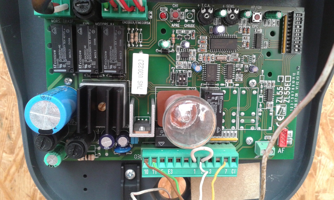

Adott egy Came V700E Garázskapunyitó motor. Egy beázást követően elszállt benne az egyik biztosíték. Az első "szerelő" ezt nem vette észre és a végálláskapcsolókról lehúzta a sarukat. Mivel a két érpár színei fehér és piros és a telepítési útmutató alapján nem lehet eldönteni, hogy melyik melyik, nem tudom jól van-e bekötve. Tanítani is hiába próbálom az elektronikát (a telepítési útmutató szerint), az csak egy irányba (zárás) hajlandó forogni. Van esetleg valakinek ötlete mi lehet a probléma? Előre is köszönöm |
