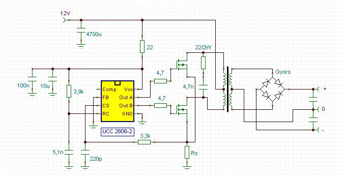

(#) emmzolee válasza deny-g hozzászólására (») Jún 27, 2012 /
Szerintem ne építs szabályozott tápot, mert az bonyolultabb. Építs egy sima szabadonfutó tápot. Az nem annyira érzékeny a kisebb problémákra.
Itt egy pár rajz.
Innen a fórumról GeLee is kitalált egy jót. Beteszem a rajzát. Ez aztán tényleg egyszerű. UCC2808-2 ic-vel.
A végére pedig egy nyákterv az SG3525-höz. Nem próbáltam, de ígéretesnek tűnik.
Szerintem nézz utána ezeknek. Keresgélj a neten az ic típusával. Sok okosat lehet találni.
