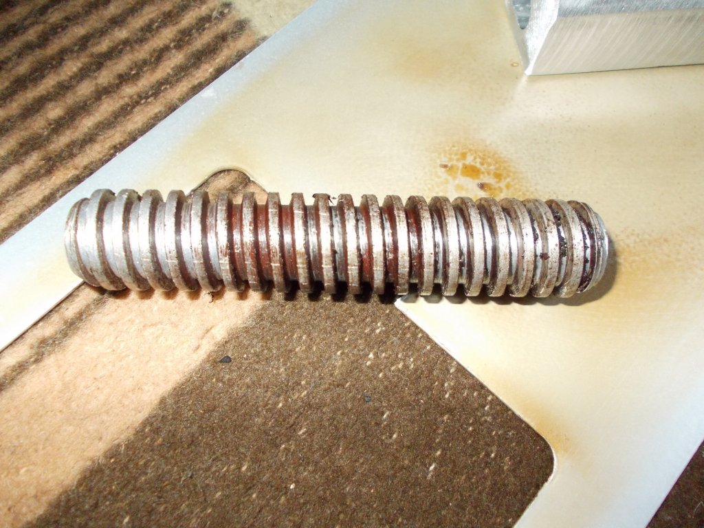

Nos,végülis,kiütöttem a spirált.
Nem kicsit kerekedett ki a szemem a látványtól. A menetek között vastagon és keményen rá volt égve a maszat,csodás rozsda szinben. Drótkefével megértem kivakarni a koszból,nagyon igénytelen lehetett az előző gazdija,de a lényeg,hogy most már jó lesz. Kaptam egy kis olajat(valódi olaj, nem házigány és nem is csapviz),este ki próbálom,előtte még fémtisztára pucolom. Köszönöm mindenkinek a segitő hozzászólását.
Sikerült összeraknom és a "first aid" füstfolyadékkal kipróbálva,nagyon jól működik.
Köszönöm a figyelmet,segitséget mégegyszer.

Amit kiütöttem az egy trapéz-menetes szár.Ezen /ebben forr fel a folyadék.

![]() Mekkora erő kellett hozzá, hogy kijöjjön a spirál? Úgy értem meg tudtad oldani otthon mondjuk egy kalapáccsal vagy cégnél préssel? Kellett trükközni valami melegítéssel vagy valamivel? Gondolkodok hibás használt beszerzésén csak nem tudom mennyire kell rákészülni. Köszi

![]() Egy 2kg-os kalapács+aludorni és semmi erő...Meglepődtem én is,kár volt elvinnem a munkahelyemre.Azt hittem nehezebb lesz,de egyetlen laza ütéssel kijött. Most,jelenleg,mivel le lett tisztitva,csúszkál benne a betét,de teljesen jól működik,nem köpköd,nem fröcsög,nem szivárog. Érdemes megvenni a használtat,de ha lehet minél olcsóbban,lealkudva.Ha nem enged a tulaj,akkor hadd maradjon a nyakán!
