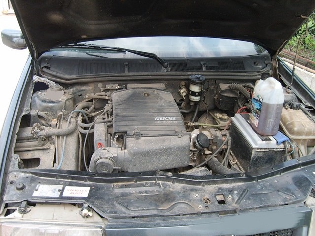

Egy érdekes tapasztalat lepett meg, ugyanis Bosch Motronic rendszernél a digitális fordulatszámmérős műszerfal nem mutat semmit. Előzőleg analóg fordulatszámmérő hibátlanul működött. Az ECU-ból jön ki a fordulatszám jel egy barna-fehér csíkos vezetéken.
Próbálkoztam úgy, hogy a gyújtótrafóra kötöm a fordulatszámmérőt, de úgy csak fele fordulatszámot mutat. (1200-as fordulatszámnál 600-at.) A gyújtástrafóba 3 kábel megy, ilyen sorrendben: 1. "fordulatszámjel" 2. gyújtáskapcsolóról + , 3. "fordulatszámjel"
Próbáltam az 1. kábelre kötni, akkor is ugyanez volt a helyzet, mint a 3. kábelen azaz felét mérte. Tehát ezt az 1. és 3. vezeténet kéne összeadni, hogy meglegyen a teljes fordulatszám. 2 sima diódával próbálkoztam, de akkor semmit nem mutatott. Valami ötlete valakinek van, hogyan lehetne duplázni valamelyik kábelen jövő fele fordulatszámjelet, olyan módon, hogy ne hasson vissza az ECU-ra se meg a trafóra se?
A régebben gyártott modellekben, ahol még Digiplex II-es gyújtásvezérlő volt, azoknál működött az analóg műszerfal is, és a digites műszerfal is.
Mellékelek képet az ECU-ról, illetve trafóról, valamint a motortérről, illetve a gyári kapcsolási rajzáról, illetve a régi fajta Digiplex II-es gyújtásvezérlősről kapcsolási rajzot. Hátha könnyebben érthető így már. Az újfajta kapcsolási rajzon be is jelöltem pirossal azokat a pontokat, ahol fél fordulatszámjelet mutatott, valamint azt a pontot is, ahol az analóg műszerfalnál teljes a fordulatszámjel, digitesnél viszont nem mér semmit. Köszönöm a segítséget. Bármilyen ötletet szívesen elfogadok.

(#) zandriis5 válasza zandriis5 hozzászólására (») Júl 14, 2012 /
Akkor valami ötlet a gyújtástrafóba menő fordulatszámjel duplázására? Lemaradt a régifajta Digiplex II gyújtásvezérlős kapcsolási rajz ami működteti a digit fordulatszámmérőt. Most csatolom. Meg egy képet a digitális fordulatszámmérőről is.
(#) proli007 válasza zandriis5 hozzászólására (») Júl 14, 2012 /
Ott az ötlet, a második rajzon amit feltettél..4046/4018. PLL..
üdv! proli007
(#) zandriis5 válasza proli007 hozzászólására (») Júl 14, 2012 /
Kedves Proli007!
Próbáltam már, de nem akarok öszvért! Gányolás lenne ha ehhez a rendszerhez beraknák egy Digiplex II gyújtásvezérlőt, hall jeladót a főtengely váltó felőli részéhez, és azt a fajta gyújtótrafót. Még ha digiplex II és hall jeladóval működne, egye fene elrejteném valahova az akksi alá, de kell a gyújtástrafó is, mivel már próbálkoztam vele az elmúlt napokban. Sajnos visszahat a működésre ha beiktatom ezt a kapcsolási rajzot, és azt csinálta, hogy elindítás után 3000-es fordulatszámon pörgött hidegen a motor, valamint a mill lámpa világított folyamatosan. Emellett a felesleges gyújtástrafó csak úgy ontotta a szikrát, valóságos ívfényt hozott létre
Valamint a műszerfal időnként el kezdett villogni.
Most visszaraktam az analóg fordulatszám mérőt, kiszereltem a régi műszerfalból. Neki csak 3 kábel kell (+,-,gyújtásjel)
