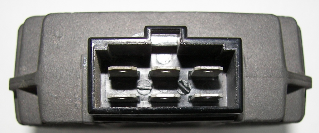

(#) IlilIiIlilI hozzászólása Aug 27, 2012 /
Sziasztok. Beszeretném kötni az akksit a motorba fesszabályzóra. Tudnátok segíteni? megnéztem a fesszabályzót 2 oldalán 6-6 csatlakozás. Bemenetre megy valami kábel athiszem + a minuszt pedig teströl kapja. Kimeneten is 2 kábel van sárga és egy zöld... igazábol a szinek nem számítanak. Kimenetre van most kapcsolva az index elsö lámpa hátso és a féklámpa. Viszont én most kimértem és csak 7.5 volt max fordulaton is. Rámértem egy másik csatlakozora is a minusz maradt itt viszont 14.4 volt van... Most akkor nekem hogy kellene bekötni az akksit és a lámpákat hogy működjön az akksirol és a fesszabályzó töltse is az aksit. Illetve kell még valami a fesszab és az akksi közé vagy mehet simán rá +-t a +ra minuszt a minuszra?
(#) IlilIiIlilI válasza IlilIiIlilI hozzászólására (») Aug 27, 2012 /
Bocsi nem 14.4V hanem 20-30 szoval nem tudom mi lehet. Azt furcsálom hogy ami alapbol volt bekötve azis csak 7.5-8V és arra volt rákötve az öszes lámpa/index.

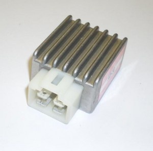

(#) Rjnaika28 hozzászólása Aug 27, 2012 /
Új vagyok még itt, de mér sokat olvasgattam hogy ne kérdezzek olyat amit már leírt valaki.
Probléma:
Futong kínai 50-es 4T robogóm van 12V 15Ah aksival!
lemerül, arra már rá jöttem hogy töltés nincs, meg kerestem a fesz. szabályzót!
egy 4 lábas
1. aksi
4. test
2.-3.- ra váltó fesz van kapcsolva ami a gyújtástól jön gondolom ez lenne a töltés
na itt van 26-35V váltóba mind kettőn a testhez mérten!
a 1. ponton ha rajta az aksi akkor, az aksi feszültsége van rajta, ha le veszem egy pillanatra akkor a feszültség 0V rajta!
Gondoltam hogy ez a rossz s néztem egy másikat hozzá, hát sajnos pont olyan nem volt, de kaptam egy másikat a boltba. Rá kötöttem de ugyan az volt, most vagy valami egyből kivágta a másodikat vagy nem tudom mi lehet a baj, valakinek valami ötlete?
Vaterán találtam elméletileg egy pont hozzá valót meg is rendeltem 1 hét kb mire ide ér, de addig is hátha valaki tudja mi a baj, mert ha valami kisüti a szabályzót akkor ezt már nem akarom megsütni!
Előre is köszi!

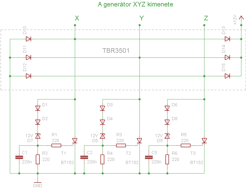

(#) Animus1724 hozzászólása Okt 11, 2012 /
Hali
Feszültségszabályzó háromfázisú állandómágneses generátorhoz, azaz söntszabályzó.
Ezen dolgozom most, a végleges graetz beszerzése még folyamatban, de egy próba kivitel már működik. Nekem a szabályozási elv sem szimpatikus, és a működése sem valami korrekt de mégis igen elterjedt.
Kodis!
Talán neked is hasonlóra van szükséged de egy fázisú kivitelben. Egyszerű graetz és a tirisztoros áramkörből egy példány
A hozzászólás módosítva: Okt 11, 2012
(#) mex válasza Animus1724 hozzászólására (») Okt 11, 2012 /
Túl van bonyolítva, a tirisztorokat szükségtelen külön-külön vezérelni, elég lenne egy referencia, a tirisztorok felé egy-egy ellenállás sorbakötve egy-egy diódával.
(#) Animus1724 válasza mex hozzászólására (») Okt 11, 2012 /
Valahol igazad van, de én úgy láttam, hogy a tirisztorok hosszabb ideig nyitva ragadnak ha közös a gyújtó feszkó, azaz a gyújtás az aksiról megy, bár én a soros diódákat kihagytam.
A rajzomon a két - két soros dióda a precízebb beállítás miatt került bele, van olyan 13 voltos zener amihez nem is kell.
A gyújtó áramkör ára így sem éri el a 200 ft -ot és egy zener szakadás nem okoz teljes elszállást.
Egyébként követve az elved egy dióda és egy tirisztor is elég volna..
„Egyébként követve az elved egy dióda és egy tirisztor is elég volna..”
Háromfázisú szabályzóhoz?
(#) Animus1724 válasza mex hozzászólására (») Okt 13, 2012 /
A generátoron a jelalak igen távol van az ideálistól, bár amivel mérek azt csak viccből nevezném oszcilloszkópnak, így talán még az egyenirányítás után is ki tud oltani a tirisztor. Persze szigorúan elméleti alapon.
Megvalósítani semmikép sem érdemes!
(#) mex válasza Animus1724 hozzászólására (») Okt 13, 2012 /
A tirisztor biztosan nem tud kikapcsolni, ráadásul a tekercsek induktivitása is beleszól a végeredménybe, úgyhogy ez felejtős.
(#) Animus1724 válasza mex hozzászólására (») Okt 15, 2012 /
Ok, értem amit én mondok az csak hülyeség lehet ok.
Viszont ha jól értem neked van egy jól működő kapcsolásod, sokat segítene ha ezt megosztanád velünk!

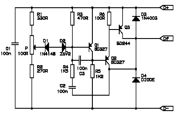

(#) kobvizzzz hozzászólása Jan 18, 2013 /
nincs véletlenül valakinek egy 3 fázisu fesszabi kapcsolása?Amit már megépített és működik is. Motorba kellene !
előre is köszi.
üdv:Józsi
(#) nyekk válasza kobvizzzz hozzászólására (») Jan 18, 2013 /
Íme ,tökéletesen muzsikál,már évek óta.
(#) kobvizzzz válasza nyekk hozzászólására (») Jan 19, 2013 /
köszi!
esetleg lenne hozzá beültetési rajzod is?
(#) mex válasza kobvizzzz hozzászólására (») Jan 19, 2013 /
Ez a kapcsolás háromfázisú generátorhoz való, de gerjesztőtekercses kivitelhez.
Motorokban nem biztos, hogy ilyen van, ott általában állandómágneses a gerjesztés, és teljesen más elven működik a szabályzás is.

(#) kobvizzzz válasza mex hozzászólására (») Jan 19, 2013 /
nekem nincs gerjesztő tekercs azért szívok a gyujtással is :S nekem gyárilag aksirol müxik a gyujtás .
