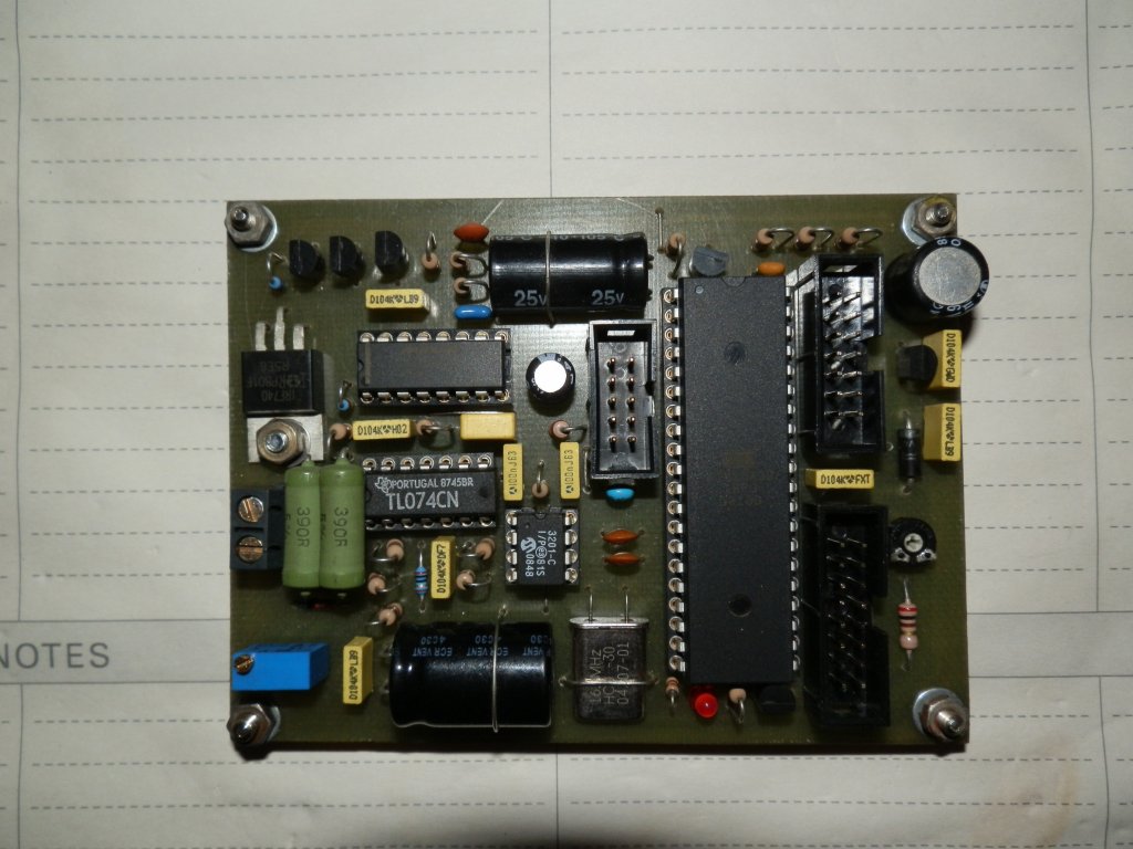

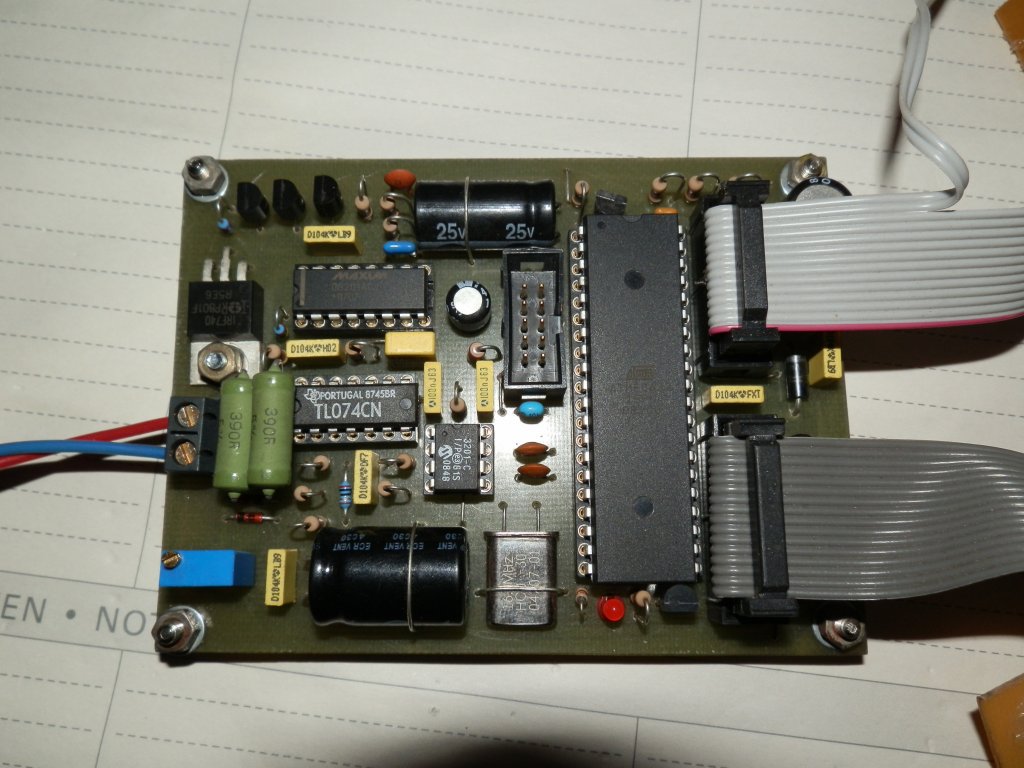

Tisztelt fórumtársak! A korábban megépített ClonePI-1 készülékem Bővebben: Linkután, felbuzdulva úgy gondoltam, hogy megépítem annak továbbfejlesztett változatát a ClonePI-2-t is. A panel elkészült, külső próba alkatrészekkel fel is lett élesztve. Működik üzemszerűen, de sajnos rajtam kívülálló okok miatt soha nem fog teljesen elkészülni. Így a kész, beültetett és élesztett panelt felajánlom megvételre, alkatrészárban (5.000.- Ft, a kijelző nem tartozéka, az próba berendezés.). Ha valakit érdekel, írjon. Üdv.

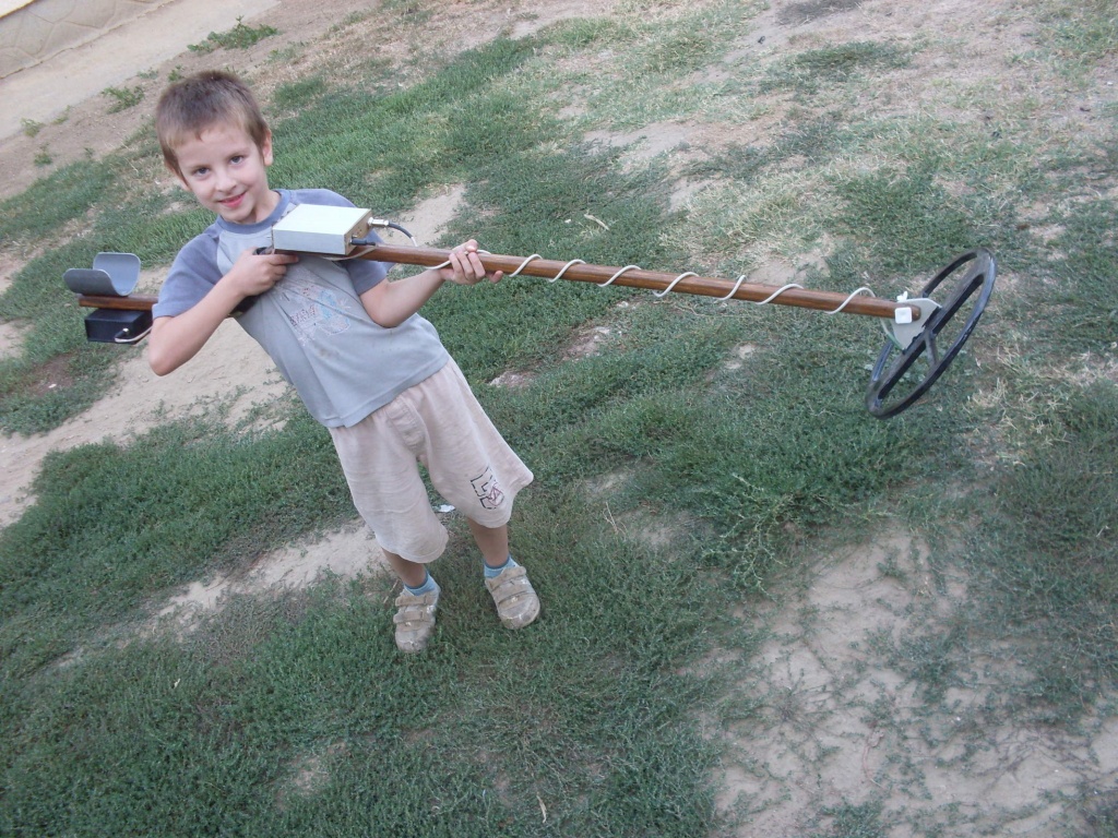

Készítettem egy fióksöprő-hulladékhasználó TGSL-t. Fanyél, kiszuperált merevlemez-ház, sok bontott alkatrész. Jól használható gép, habár az IGSL után kissé fapados.
A hozzászólás módosítva: Szept 11, 2012
(#) kiralysa hozzászólása Szept 11, 2012 /
Gratula jól néz ki.

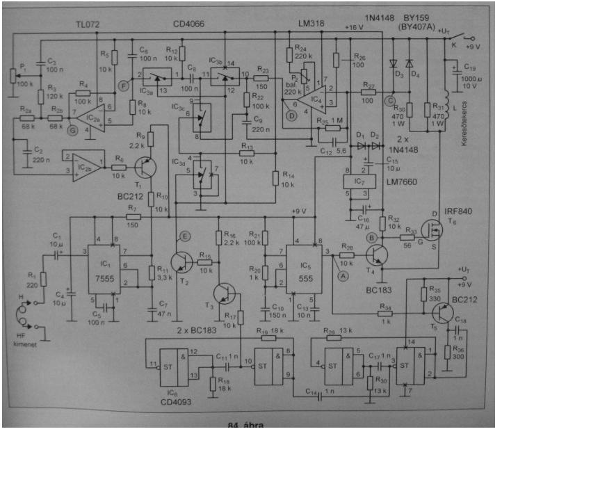

Elakadtam egy kicsit egy EQUINOX készítésével. A képen látható rajzot próbáltam megépíteni. Az IC5 3-as lábán szépen a leírásban szereplő jel megvan, de a T4 kollektorán már nincs jel...Sőt: ar R28 (10k) bázis felőli lábán sem jelennek az impulzusok. T4-et néztem, jó, de cseréltem is. a 10k pedig valóban 10k... Ha csak a T4 emittere és bázisa van csak beforrasztva, akkor is ez a helyzet... Van valami ötlete valakinek?

(#) proli007 válasza micimacko hozzászólására (») Szept 20, 2012 /
Ha a C10 150nF-os kondit rövidre zárod, akkor akár egyszerűen műszerrel is mérheted a jelet, az 555 kimenete és a tranyó bázisa között. Vélhetően szakadás van az 555-10kohm között.
üdv! proli007
(#) micimacko válasza proli007 hozzászólására (») Szept 20, 2012 /
Köszönöm a segítséged!
Megmértem az IC 6-os lába és a T4 bázisa között az ellenállást:9,98K mérhető. Vezetősávot "kicsipogtattam"IC lábtól ellenállás lába tövéig, hogy a forrasztást is ellenőrizhetem, meg az IC foglalatot, de szakadást nem találtam. Holnap még egyszer alaposan átnézem...
Szép estét, jó pihenést!
MM
Ha az 555 3-as kimenete magas szinten van, akkor a bázis-emitter között, 600..650mV értéket kell mérned.
üdv! proli007
(#) mateatek válasza micimacko hozzászólására (») Szept 21, 2012 /
Ónhíd, vagy nyákhiba miatt bázis-emitter zárlat?
(#) micimacko válasza mateatek hozzászólására (») Szept 21, 2012 /
Mindent átnéztem, semmi. Kicseréltem a T4-et egy bontott példányra, valamint a FET-et (pontos típusa nem volt olvasható, ez is valami bontott darab), és lett impulzus. Új FET és tranyók beszerzése után folyt köv.
A T4 műszerrel mérve jó, de ha már 20 mA-t kell kapcsolnia, már nem megy. Ráadásul mind a 10 db gyári új így viselkedik, csak azt nem tudom már, hogy hol vettem, de hogy selejtes széria, az biztos.
Nagyon köszönöm mindkettőtök eddigi segítségét!
Szép estét!
MM
