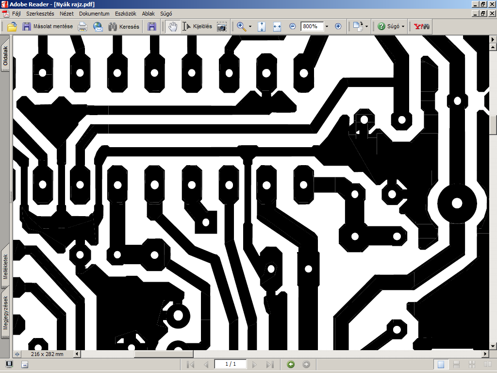

Természetesen nyáktervezőben készített rajzoknál nem kell , de egy valahonnan jött rajz , kép , vagy bármi olyan ami nem maga a forrás ,az bizony nem megfelelő minőséget ad.
10000 Dpi azért kell , mert a nyomtató , most mindegy , hogy utána 600 , vagy 2400 Dpi vel lesz nyomtatva nagy különbséget nem fogsz észre venni , mert magasabb a felbontás.
Szóval ezért kell , mert a inch-enként előforduló képpontok száma jóval több lesz.Igy az egybefüggő területekről nem fogja az anyagot kispórolni a nyomtató , mert arra van kényszerítve a 10000 Dpi miatt , hogy a fedettség és a minőség tökéletes legyen.
A Köbzoli rajza pont egy olyan kapott rajz volt hiába PDF be volt , hogy nagyon minőség alatti volt .Aki rajzolta sem tökéletes munkát végzet ,ugyanis a vonalak nagyon görbék voltak néhol a forr szemek , és az ic forr pontjai nem egyformák voltak .Különösen , hogy valamilyen formában lett lementve kép vagy hasonló , de mentés során sem lett volna szabad ennyire eltérő minőségnek lennie.

Hi,
Ami nem megfelelő minőség azt át lehet / kell rajzolni ha szükség van rá.
Kiváncsiságból letöltöttem a belinkelt nyákrajz.pdf -fájlt.
Nyugtass meg, hogy csak nálam látszik a pdf tartalma ilyennek mint a képen.
(#) eyess válasza niedziela hozzászólására (») Okt 2, 2012 /
Mire gondolsz a fehér vonalkákra ? Az nyomtatáskor nem nem lesz benne próbáld ki.De ha meg nem arra gondolsz , akkor mire ?
De nézd csak nálam egy mezei PNG is ilyen.

(#) niedziela válasza eyess hozzászólására (») Okt 2, 2012 /
Hi,
Igen a szakadozott területekre gondoltam
Nekem nyomtatni sem engedi valami miatt, még virtuális nyomtatón sem.
(#) eyess válasza niedziela hozzászólására (») Okt 2, 2012 1 /
Ki lehet nyomtatni korábban tettem fel képet arról is , ha valami mégsem jó , akkor nálad a hiba.Én Adobe Reader ből nyomtattam .És úgy lett csinálva , hogy Adobe 1.5 verziótól már kezeli mindegyik.

Nálam is gagyi!
Azt írja eyess, hogy nyomtatáskor nem lesz rajta. Miért is nem? Ja mert már megint ott tartunk, hogy a nyomtató nem 10000DPI-s és ezért elkeni vagy elnagyolja. Ha az lenne látszódna. Úgy ahogy a képen is.

(#) niedziela válasza eyess hozzászólására (») Okt 3, 2012 /
Hi !
Na... másik gépen sikerült kinyomtatni, igaz csak virtuális nyomtatóra 600dpi-ben.
Nem annyira szakaszos mint a nézet, de igy látszólag sem ok.
Lehet persze ha 600dpi-nél nagyobb nyomtatóm lenne akkor jobb eredményt kapnék.

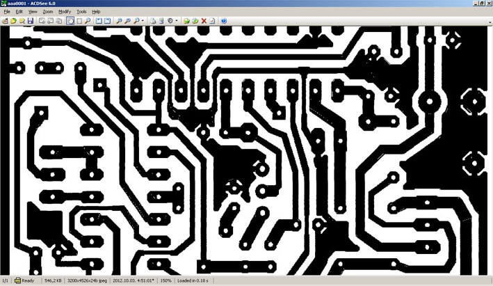

(#) csapeter válasza niedziela hozzászólására (») Okt 3, 2012 /
Nem akarok belefolyni a vitába, de már én is kíváncsi voltam. Nálam is csíkosan jelent meg a kép, ezért kinyomtattam, két nyomtatóval is. A HP tintasugaras beállítása: 600x600dpi fénykép minőségű nyomtatás színes be, fekete ki. A Samsung lézer 600 dpi minden sötétre állítva takarékos üzemmód ki. Sajnos közben a lézerből kifogyott a por ezért olyan világos, de gondolom a lényeg látható, a vízszintes csíkok eltűntek, a nyomat nem folyt össze.
