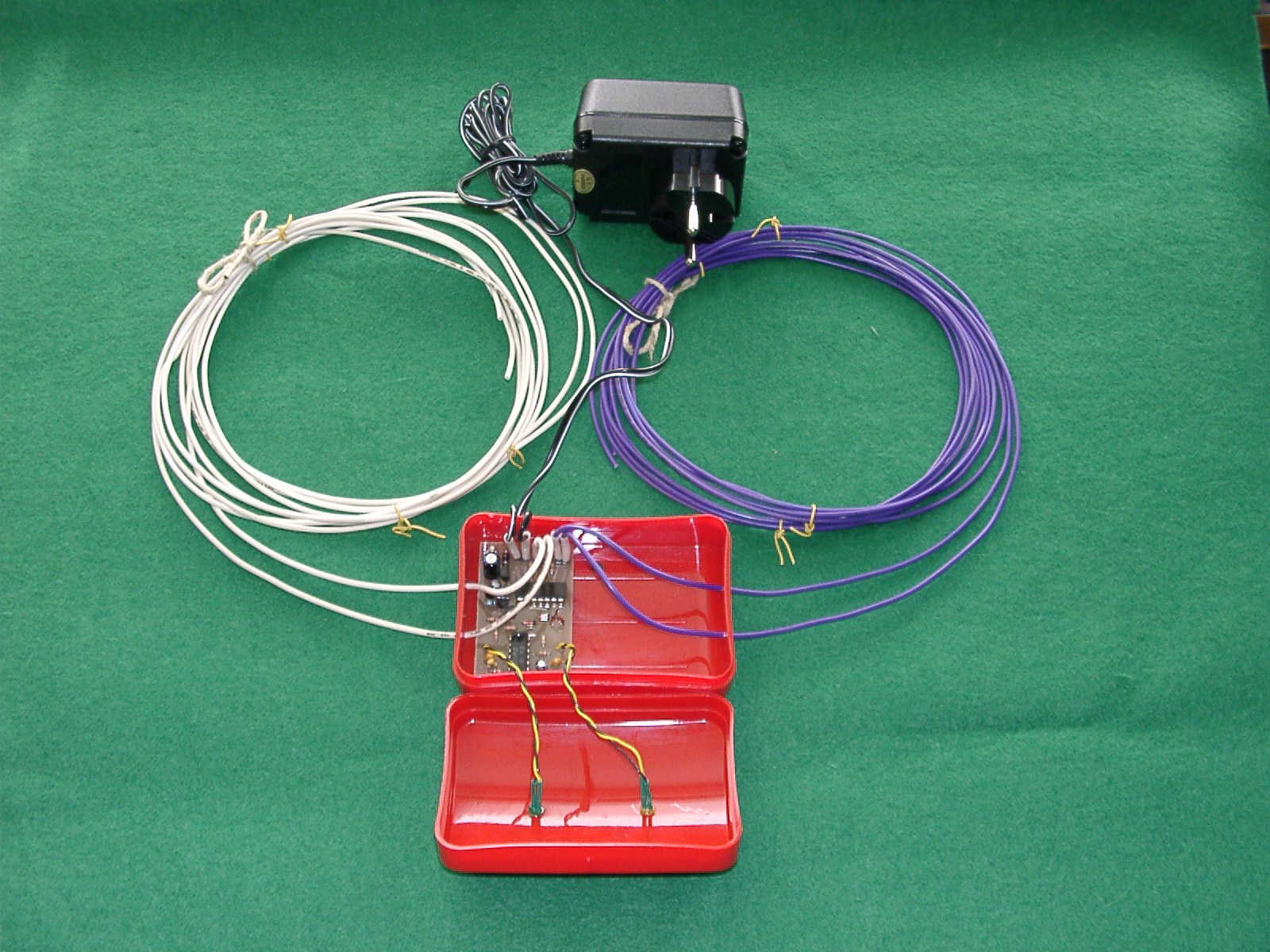

Megépítettem... Kipróbáltuk benn a cégnél vizes áramlástechnikai laborban. Legnagyobb megdöbbenésemre működött!
A fórumban fellehető kapcsolások némelyike, hogy is mondjam... hibás!
(#) Norberto válasza oldorca hozzászólására (») Okt 19, 2007 /
Ha szabad kérdezni, mennyi ideig próbáltátok? Hogyan tapasztaltátok a "megfelelő" működést? Mi volt a tapasztalat?
(#) oldorca válasza Norberto hozzászólására (») Okt 19, 2007 /
Másfél hónapig vizsgáltuk. -Most is működik a rendszer június közepe óta, de már nem vizsgáljuk csak hagyjuk működni.- Vízminták lettek a keringető rendszerből heti bontásban kivéve és vizsgálva, elképesztő változáson ment keresztül a csőrendszerben keringő víz! Vizsgáltuk a csőrendszer falán lévő lerakódások változásait, vizsgáltuk a különféle csapok működését, folyamatosan javult a "szorulásos" működés, egyre könnyebben lehetet nyitni-zárni őket. Az volt a vizsgálatban a jó, hogy mindíg ugyanaz a víz keringett -mechanikai szűrőt nem alkalmaztunk!- így a változások nagyon gyorsan észlelhetők voltak.
Természtesen átfolyó rendszer esetén a folyamatok sokkal lassúbbak!
Én sem hittem benne a szkeptikusok közé tartoztam, de meggyőzött amit láttam...
Ez az áramkör 1Hz és 16Khz között sweepel... A T1 tranzisztor úgy jó ahogy a rajzomon van -ilyen üzemmódja is létezik a tranzisztoroknak- ! Az R2 ellenállás állításával 20Khz-re is fel lehet vinni.
Ennyi...

(#) IMi válasza oldorca hozzászólására (») Okt 20, 2007 /
A drót méreteire lennék kíváncsi! Milyen átmérő, hosszúságú, a tekercselés iránya, tekercsek távolsaága? Ha van még valami infó róla azt is szívesenn vennénk ! Ezt kipróbálnám én is, ha már van valami "bizonyíték" :yes:
(#) oldorca válasza IMi hozzászólására (») Okt 20, 2007 /
A vezeték keresztmetszet 0,35 nmm sodrott, 250 cm hosszúságú és körülbelül 12 cm-re vannak a tekercsek egymástól. A tekercsek mindegyike egy irányban legyen feltekerve.
