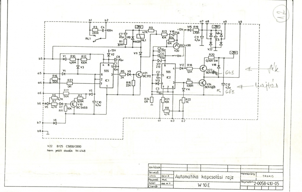

(#) mpisti válasza loveiJ hozzászólására (») Nov 28, 2012 /
Még egy doksit küldök. Az ebben szereplő tolókártyákat magam is megépítettem több példányban is. MIndig első "rugásra"indultak.

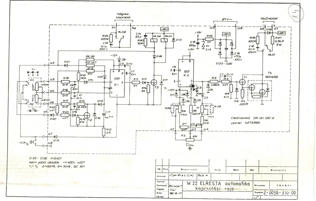

Valamint a gép rajza,amelyikben ezek a kártyák előfordultak. Bár 3 fázisú de a vezérlőkör szempontjából ez lényegtelen.

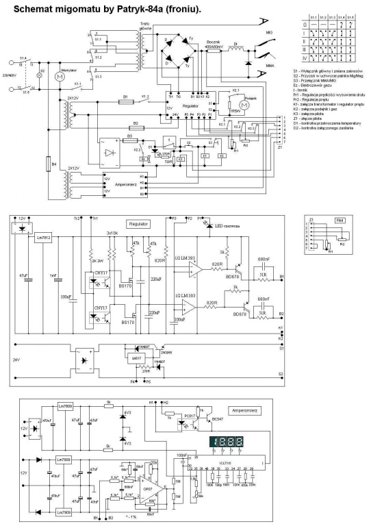

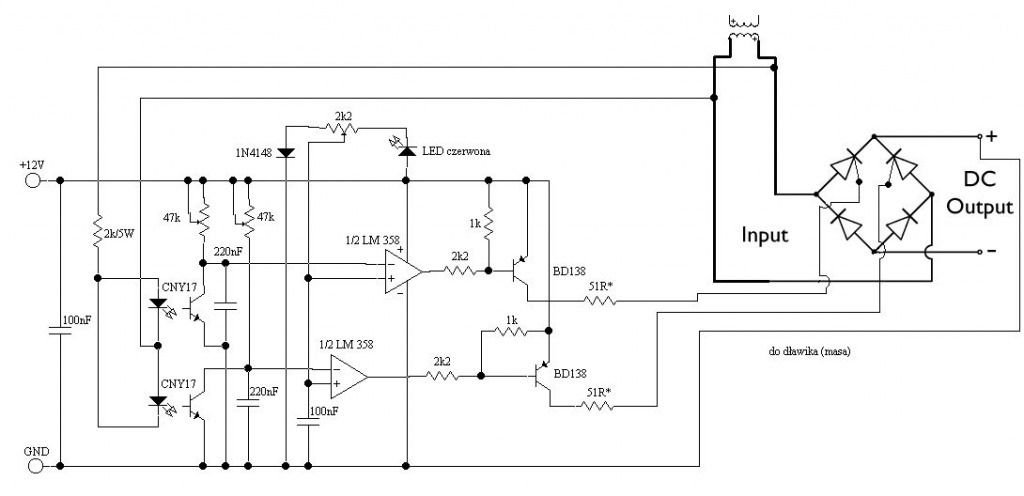

Köszi a rajzokat István! A szekunderköri szabályzásnak a mellékelt rajzról mi a véleményed?
A két 47k potméterrel a tirisztorok együttfutását lehet kompenzálni? Kondit ezeknél is alkalmaznak? Ill. láttam egy gyári gépet közelről ahol volt TY1 és TY2 potméter, ezzel mit szabályoznak? Üdv

Én ezt megépítettem, hétvégén ha minden jól alakul és lesz rá idő akkor kipróbálom. Az áramkörre már korábban is adtam tápfeszültséget, nem volt semmi füst meg hasonlók, csak szkóp nélkül nem tudok jelalakokat vizsgálni, így sajnos élesben kell tesztelnem. Próbaképpen egy 24V-os trafó feszültségét fogom egyenirányítani és szabályozni a tirisztorokkal. Ha működni fog lesz nyákterv is.

Hogy miért kellene az 555-ös helyett? Jó kérdés. Azért hogy ne lehessen javítani az IC esetleges hibája esetén hanerm mehet a kukába. Tudod, a fogyasztói társadalom alappillére a folyamatos fogyasztás-de ez a része a dolognak nem ide tartozik. A kapcsolásról:
A véleményemet az imént leírtam, azóta sem változott. A potik funkciója pedig a gyújtási szimmetria beállítása. Az a poti amelyiknek a csúszkája a műveleti erősítő invertáló bemenetére csatlakozik, az a kimeneti feszültséget szabályozza. Amit viszont a kapcsolás nem tartalmaz,és komoly galibát, lengést, gyújtási hibát okozhat, az a kimenetre kötendő ohmos terhelés. Ez akkora legyen,hogy a tirisztorok biztos gyújtásához elégséges terhelőáram folyjon. Célszerően 120-150 ohm 50-100W.
(#) mpisti válasza mpisti hozzászólására (») Nov 29, 2012 /
Itt a rajz, amit tegnap nem sikerült feltenni. Ma újra szkenneltem.

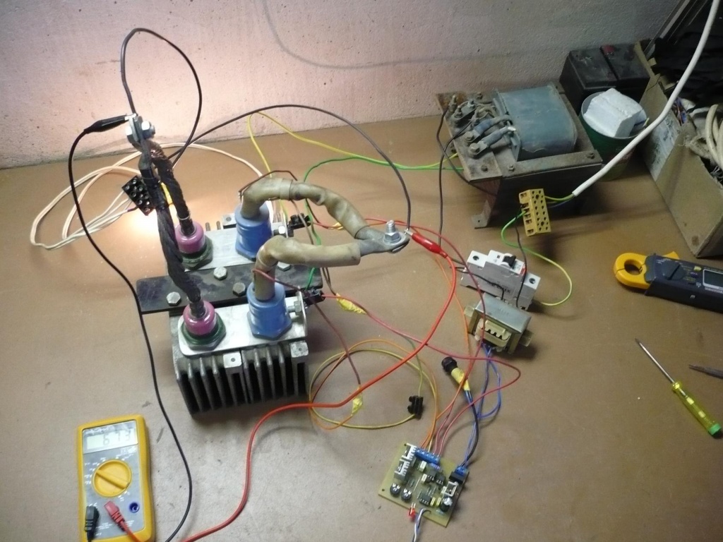

Végre eljött az ideje, hogy én is hozzátegyek valami konkrét dolgot ehhez a topichoz. Ma végre volt időm foglalkozni a Fronius által alkalmazott tirisztorvezérlőt kipróbálni. A tapasztalatok a következők:
A kapcsolást 27V-os szekunder feszültségű transzformátorral próbáltam ki. Az egyenirányító híd kimenetét két db sorba kötött 12V/21W-os autó izzóval terheltem le. Az eszköz működik, szabályozható a kimenet. Probléma a szabályozási tartománnyal van, 27V-os bemenő AC feszültség esetén a kimeneten eddig nem sikerült 11.7V-nál(DC) nagyobb feszültséget kicsikarnom. A szabályozó potenciométerek névleges értékének változtatásával változott a kimenő feszültség nagysága és a led fényereje is. Első próba 500ohm-os potenciométerrel történt, itt a kimenő feszültség maximálisan 6,7V lett. Ezután próbáltam lefelé menni a poti értékével, 47ohm-ossal Uki= 0,75V lett, itt már nem is világítottak az izzók. Ezután fölfelé mentem a poti értékével, 2,2k-nál Uki=8,6V ; 4,7k-nál Uki=10,9V ; 10k-nál Uki=11,46V lett.
A led feszültsége a különböző potenciométereknél nem nagyon változott csak néhány tized voltot, viszont az árama igen, mert 500ohm felett már nem nagyon világított.
A kimeneten az izzók vibráltak max potiállásnál is, szűrés nem volt. Induktív terheléssel még nem próbáltam. Az áramkör minden eleme hideg volt, kivétel a 2K/2W-os ellenállás az optonál, ez nagyon minimálisan melegedett, épphogy észrevehető volt. Bekapcsoláskor időnként teljesen lecsavart poti állásnál is leverte a transzformátorok előtt lévő B6A-es kismegszakítót. A potenciométer maximális állásásnál szinte mindig lekapcsolt.
Sajnos jelalakokat nem tudok mérni oszcilloszkóp hiányában, pedig sokat segítene.
ui.: A két trimmer középállásban volt, ezeket nem csavargattam eddig.

(#) kissadam válasza staci123 hozzászólására (») Dec 2, 2012 /
Felcseréltem a két gate vezérlését, de úgy nem kap gyújtójelet a tirisztor, kimeneten nem jelenik meg feszültség. Trimmereket csavargattam kicsit lefele felfele, de semmi változás a kimeneti feszültségben, még azon gondolkodok lehet, hogy a szinusznak csak az egyik félperiódus kerül a kimenetre, féloldal lehet hibás vagy nem kap vezérlőjelet a tirisztor, mert erősen vibrálnak az izzók. Na most kellene a szkóp.....

(#) staci123 válasza kissadam hozzászólására (») Dec 2, 2012 /
„lehet, hogy a szinusznak csak az egyik félperiódus kerül a kimenetre, féloldal lehet hibás vagy nem kap vezérlőjelet a tirisztor, mert erősen vibrálnak az izzók”
Akkor megkisérelném csak az egyik vezérléssel, majd utánna csak a másik tirisztor vezérléssel,kiderül ...
A helyzet a következő, nagyon amatőr hibát követtem el. Nyáron építettem meg ezt az áramkört, viszont akkor nem volt időm kipróbálni. Elpakoltam, ide tettem, oda tettem, aztán az egyik tranzisztor lábainál felszakadt a fólia. Elég gyenge minőségű ez a nyáklap. Ezt a problémát orvosoltam kis alkatrészláb áthidalásokkal még korábban, viszont arra nem figyeltem, hogy a másik tranzisztor lábainál is felszakadt a fólia, így az egyik tranzisztor nem kapott vezérlőjelet, így a tirisztor gate-je sem. Most orvosoltam ezt a problémát is. Így végre működik rendesen. A kimenő feszültség a következőképpen alakul a különböző potikkal: 10K Uki 23,5V; 4,7K Uki 22,9V; 2,2K Uki 21,8V; 500R Uki 11,9V.
A G1 és G2 felcserélése esetén hiába tekergetem a potit nincs kimeneti feszültség, hacsak nem cserélem fel ugyanígy a TR1 Tr2 vezetékeket az opto előtt. Bekapcsoláskor már nem nagyon veri le a kismegszakítót, néha még max terhelésre állítva sem.
