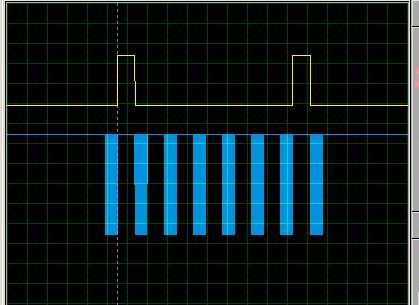

(#) Frankye hozzászólása Dec 17, 2012 /
Ismét hozzátok fordulok segítségért. Egy kis (12F617) PIC-kel kísérletezem. A hardveres PWM-mel már boldogulok, de - az alacsony lábszám okán - szükségem lenne szoftveres PWM-re is, ami viszont (többnapi kísérletezésem ellenére) nem vezetett eredményre.
Az eddigi eredményeim:
- Vagy túl lassú a villogtatás, ezért az szemmel is jól érzékelhető
- Vagy túl gyors, és akkor nem érzékelhető a fényerő effektív változása
Csatolok egy fcf fájlt, kérlek Benneteket, nézzétek meg, hogy:
- egyáltalán jó úton járok-e, vagy nagyon rossz irányban indultam-e el
- mit kellene változtatnom rajta, hogy egy szemmel is érzékelhető fényerő-növekedést produkáljon, de azért ne legyen kifejezetten villogó hatása.
(Tudom, hogy a megszakításban lenne a korrekt helye, de én már annak is örülnék, ha egyáltalán a fő függvényben hajlandó volna futni, úgy, ahogyan én szeretném...)
pwmsoft.fcf
(#) niedziela válasza Frankye hozzászólására (») Dec 17, 2012 /
Szoftveres PWM olyan mint a kutya vacsorája. Adott feladathoz adott piket kell választani, többi csak megerőszakolása a dolgoknak.
(#) kaqkk válasza niedziela hozzászólására (») Dec 17, 2012 /
Azért ez nem teljesen igaz ! Meg lehet csinálni , simpi 16 szoftveres pwm et taposott bele egy 18f255 be ! Nézd meg van itt a témában videó is róla . Egy kis visszalapozással kereséssel példát is találsz itt a témában !
