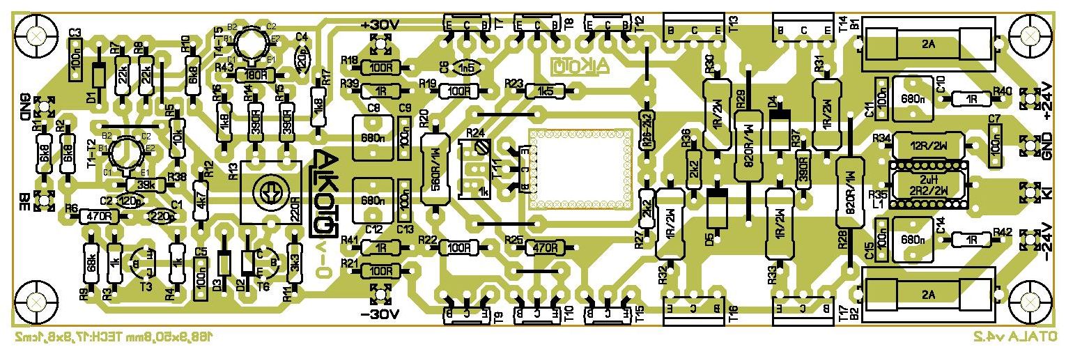

A kapcsolási rajz "Alkotós" átrajzolata, és a második oldalon egy tápegység javaslat.

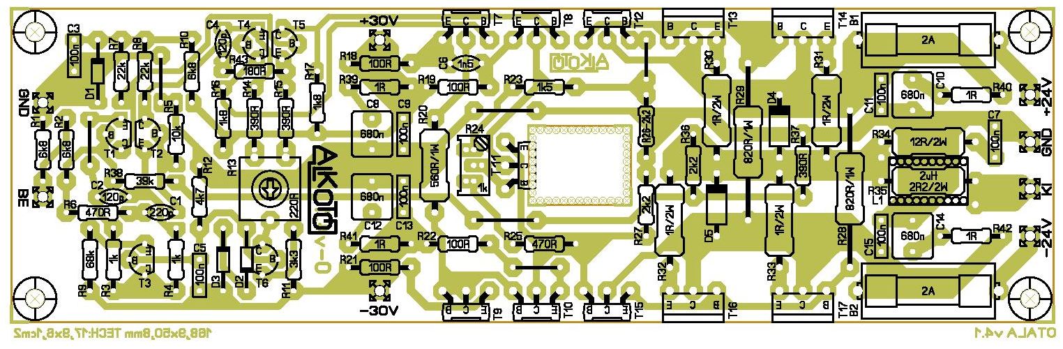

Két terv-változat. Ezek csak a T1-T2 és T4-T5 tranzisztorok "megközelítésében" térnek el.
A 4.1-ben, egymásssal szembe fordított TO92-es tokozású tranyók vannak, amiket össze lehet ragasztani, vagy más módon "tömbösíteni". A 4.2-ben, az ikertokos BCY tokozás fogadására alkalmas panel van, legalábbis ha jól fejtettem meg a tranyó lábkiosztását, mert az adatlap kicsit se egyértelmű. (A 4,1. be is bele lehet rakni a BCY-t, csak egy kicsit ki kell a lábát tekergetni- tényleg csak egy kicsit, kettőt kell szembe áthajlítani.-) Aki kedvet, annak a panelok nálam elérhetőek.

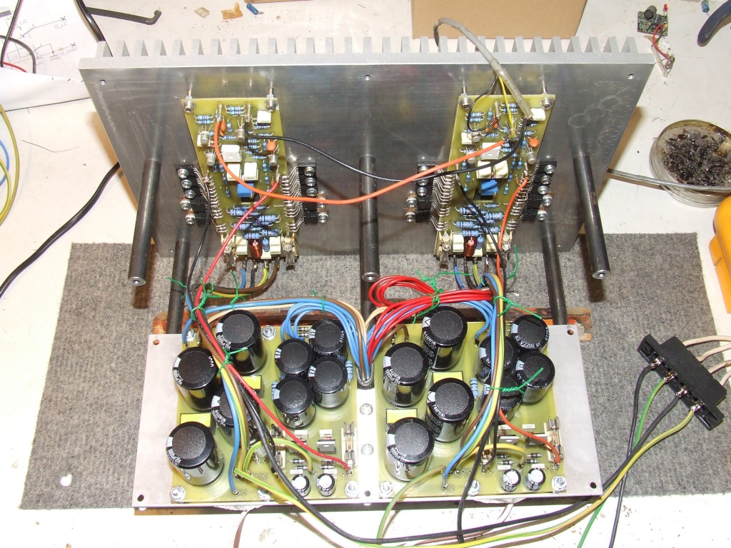

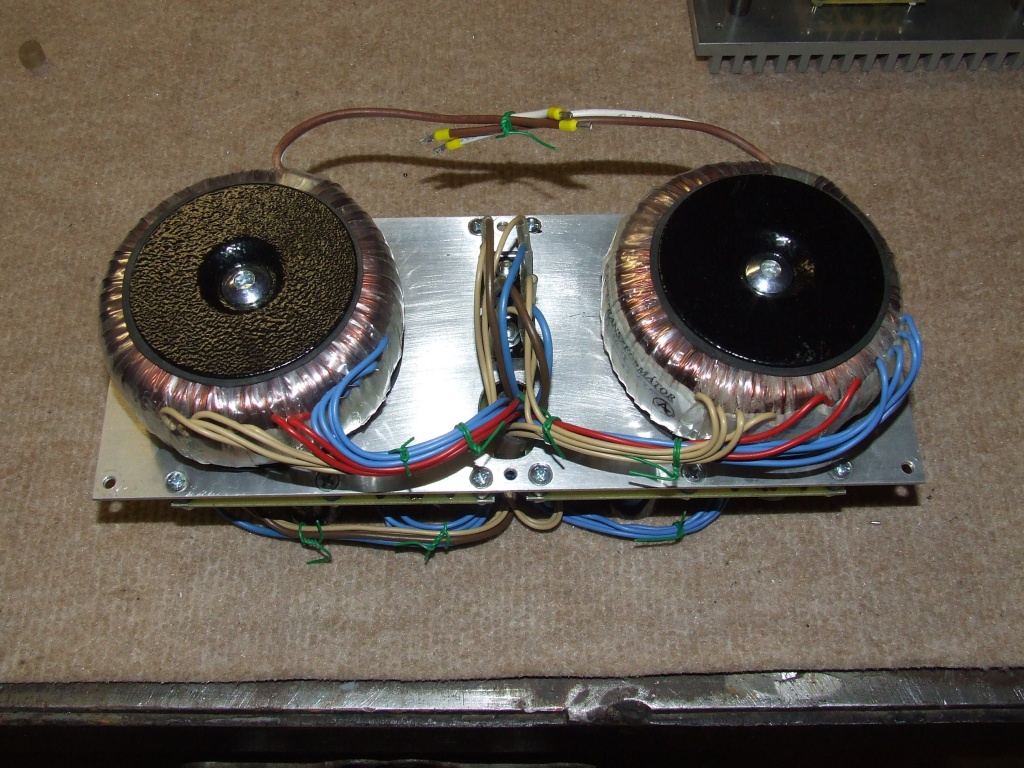

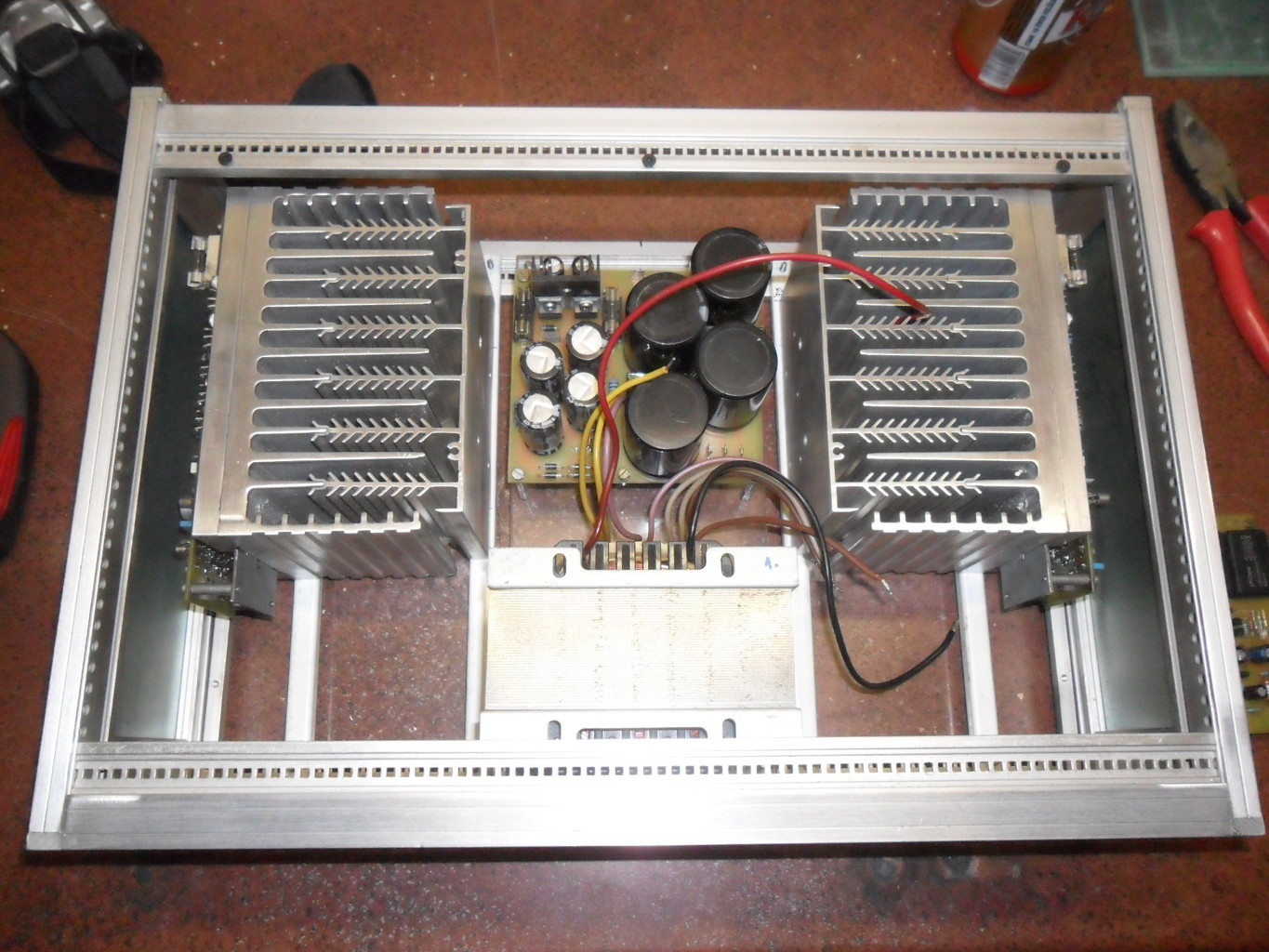

Lassan a saját példányom is összeáll. A panelok készen vannak, trafók megvannak. Jó esély van hűtőfelületre is (köszönet érte Ciroklnak), így már csak a tényleges hűtést kell kitalálni, illetve valamilyen ehhez passzoló dobozolási megközelítést.
Mindkét oldalnak külön tápja és trafója lesz (tiszta luxus, aligha van rá szükség), és valamilyen lassan forgó ventilátoros hűtésen is hezitálok. Az utolsó fotón az látszik, hogy az ikertokos változatba is be lehet rakni a BCY-okat, ha egy kicsit a lábait kitekergetjük. Idézet: „az ikertokos változatba is be lehet rakni a BCY-oka” Látom neked van ilyen csoda tranzisztor !

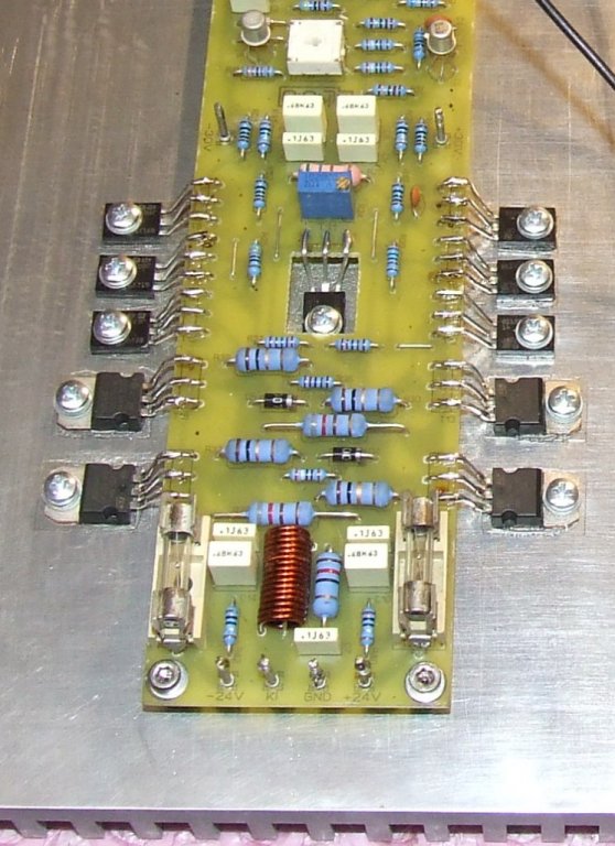

Lassan haladgat az én utánépítésem is. Ennek kapcsán egy javaslat, a sok félvezető rögzítéséhez.
(A képeket csak mértékkel tömörítettem, a nagyíthatóság miatt.)

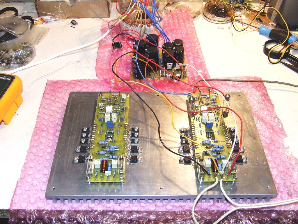

Kifúrtam a bordát, és felszereltem az előkészített panelokat. Egyesével beüzemeltem őket. Mindkettő egyformán elsőre indult, semmi anomália nem jelentkezett (a panelterv hibátlan, amit korábban felraktam). Először áramkorlátos labortápról tápláltam a +-24V-os teljesítmény-részt, mert így volt védelem, és pontosan tudtam mérni az áramot. Csak ezután kapcsoltam rá a saját tápjára. Az áram finoman állítható, nem volt vele gond. Elsőre 600mA áramfelvételt állítottam be mindkét polaritáson, de ezzel még lehet, hogy játszok majd később. A csatornákat külön-külön kb. 30 percig járattam ezzel az árammal, ami nagyjából 40-50°C bordahőmérsékletet eredményezett. Ha két csatorna együtt sem fog e fölé menni, akkor semmi egyéb kényszerhűtésre nem lesz szükség, a borda remekül helytáll (ismét köszönöm Cirokl-nak). Egyetlen "műhelyhanszórón", rádiót hallgatva nem lehet túlzottan mélyreható elemzést adni egy erősítő hangjáról, de az biztos, hogy a legjobb hangok közé tartozik. Nagyon jó hang, és nagyon hasonló az "ősrégi" Otalámhoz. Annyira jó, amiben szinte lehetetlen csalódni (a B5-nél volt még ilyen érzésem első meghallgatásra). Kimondottan macerás, egy ilyen erősítőt megépíteni, de aki a mechanikai részeken nem akad el, illetve tud áldozni ennyit egy ilyen viszonylag kis teljesítményű erősítőre, annak nagyon érdemes belefogni, sok örömöt és zenei élményt fog nyújtani. Sokkal inkább ezt ajánlom, mint bármelyik "A" osztályút. Megjegyzés: próbáltam képeket csatolni, de nem sikerül. Változik a rendszer, és most éppen valami "köztes" állapotban van. Később ismét megpróbálom.

Nagyon szép munka, Alkotó, gratulálok! A dobozoláson gondolkodtál már?

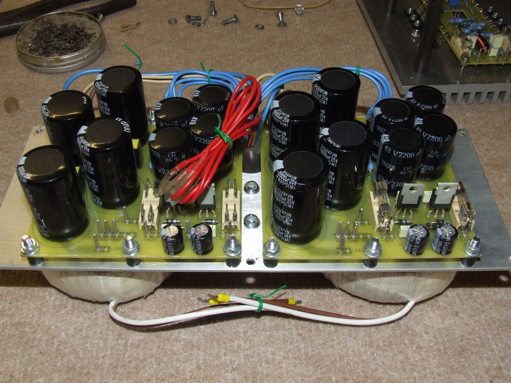

Pakolászás közben előkerült az Otala utánépítésem, ami jó rég óta pihen.

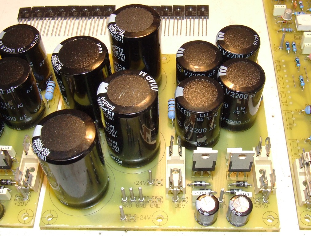

Összeraktam a tápegységeit, és kitaláltam a végleges konstrukciót (ami egyenlőre még nem látszik a képeken). A tápokat be is huzaloztam, és megmértem őket. Minden érték várakozásnak megfelelő. Ha lesz kedvem, akkor talán be is fogom fejezni, de a "hallgathatóságig" jó eséllyel hamarosan eljutok.
